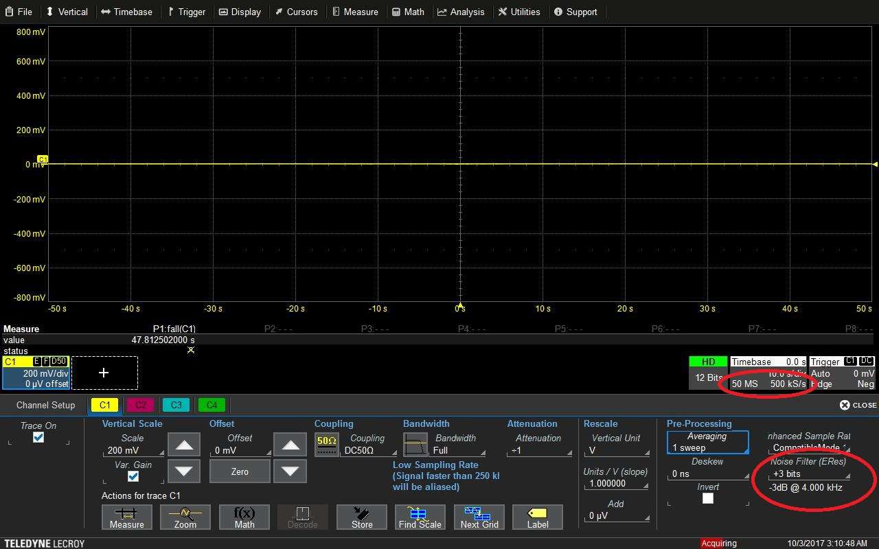

Специалисты Дедюхин А.А. 359 Опубликовано 3 Октября 2017 Специалисты Жалоба Опубликовано 3 Октября 2017 В 26.09.2017 в 18:20, Evgeniy1 сказал: Вы удивитесь - неоднократно. Прочитайте тексты по Вашим лекроям, добавление + 3.5 разряда сужает полосу пропускания но не до 4кГц как Вы утверждаете. зачем вы спорите? для построения спектра БПФ сигнала 200 кГц, нужно выбрать частоту дискретизации в два раза больше, для LeCRoy это будет 500 кГц, выставляем максимальную память (это позволяет получить максимальное разрешение по частоте), увеличиваем разрешение на 3 бита и получаем полосу пропускания 4 кГц вопросы есть? Цитата
Специалисты Дмитрий Борисович 1016 Опубликовано 3 Октября 2017 Специалисты Жалоба Опубликовано 3 Октября 2017 1 минуту назад, Дедюхин А.А. сказал: для построения спектра БПФ сигнала 200 кГц, нужно выбрать частоту дискретизации в два раза больше, Позвольте внести поправку... при таком соотношении ничего не получится... Это теоретическая частота по Котельникову для дискретизации... у Вас есть еще квантование.... И погрешность последних частотных составляющих будет желать лучшего... Оценка погрешностей говорит что нужно хотя бы в ШЕСТЬ раз... Цитата
Специалисты Дедюхин А.А. 359 Опубликовано 3 Октября 2017 Специалисты Жалоба Опубликовано 3 Октября 2017 5 часов назад, Дмитрий Борисович сказал: Оценка погрешностей говорит что нужно хотя бы в ШЕСТЬ раз... не нужно для погрешности гораздо важнее полоса пропускания, а она в БПФ обратно пропрциональна длине памяти Цитата
Специалисты Дмитрий Борисович 1016 Опубликовано 3 Октября 2017 Специалисты Жалоба Опубликовано 3 Октября 2017 3 часа назад, Дедюхин А.А. сказал: не нужно Вам виднее... Цитата
Специалисты Дедюхин А.А. 359 Опубликовано 6 Октября 2017 Специалисты Жалоба Опубликовано 6 Октября 2017 В 03.10.2017 в 20:41, Дмитрий Борисович сказал: Вам виднее... с учетом того, что товарищ собирался ловить блох на уровне шумов, без узкой полоса пропускания не обойтись Цитата
