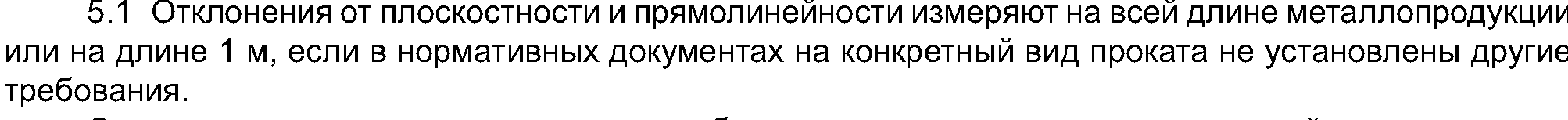

владимир 332 1338 Опубликовано 17 Октября 2019 Жалоба Опубликовано 17 Октября 2019 (изменено) 16 часов назад, Ника сказал: 18 часов назад, scbist сказал: Лист лежит на плите, но измеряется сверху - до линейки. Плита как опора, чтобы лишних деформаций не было. С плитой все понятно. Чем измерять это наибольшее расстояние? Вторая линейка не предусмотрена п. 2.19.1. ГОСТ 19903-15 https://files.stroyinf.ru/Data/631/63192.pdf Цитата 2.19 Методы измерения отклонений формы по ГОСТ 26877 с дополнениями. и зачем огород городить 12 часов назад, Ника сказал: Наврняка есть какие-то формулы, как от "частного" найти "общее". нет таких формул. 12 часов назад, Ника сказал: Все те же плиты поверочные. Измеряются кусочками, в разных направлениях, а итог - неплоскостность (отклонение от плоскостности) плиты всей. Измерения и определение отклонения от плоскостности по результатам измерений в разных сечениях занимает достаточно продолжительное время. Посмотрите трудоемкость (стоимость) поверки большой поверочной плиты. Утверждаю не голословно. Занимался поверкой (калибровкой) поверочных плит. "Подсчеты" перевел в Excel. Протокол Поверки Плиты.xls До этого они занимали несколько часов. + к оному доводилось определять отклонение от прилегающей плоскости по МИ 2007 на миллиметровке. Изменено 17 Октября 2019 пользователем владимир 332 Цитата
владимир 332 1338 Опубликовано 17 Октября 2019 Жалоба Опубликовано 17 Октября 2019 (изменено) 13 часов назад, scbist сказал: Опять увлеклись и забыли вопрос. В 14.10.2019 в 14:39, Андрей88 сказал: какое допустимое отклонение будет на всю длину листа??? Допустимое отклонение от плоскостности на длину листа в НД,ТУ.... ГОСТ 26877 Фактическое можно определить только по результатам измерений по методике ГОСТ 26877: 1. Линейка поверочная ШД (до 4000 мм есть по ГОСТ 8026) + линейка измерительная металлическая ГОСТ 427. 2. Натянутая металлическая струна + линейка измерительная металлическая ГОСТ 427. в нескольких сечениях (по диагонали, по оси, по кромке и т.д) и отклонение от плоскостности - наибольшее из показаний. Изменено 17 Октября 2019 пользователем владимир 332 Цитата
