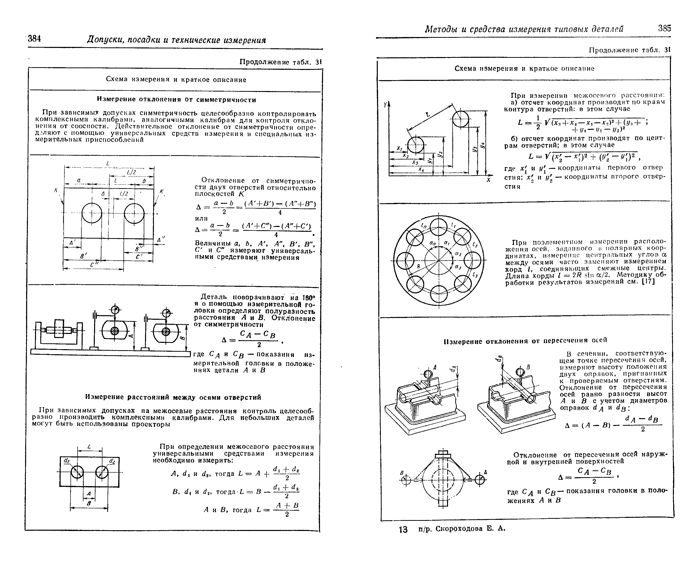

Специалисты scbist 1861 Опубликовано 20 Января 2021 Специалисты Жалоба Опубликовано 20 Января 2021 Я по образованию электрик, поэтому чертеж удивляет. Теоретически ширину поделить пополам и будет искомый размер. Предположу, что ось симметрии не по краям пластины, а по осям отверстий. Тогда надо построить эту ось. Простейший вариант, измерить расстояния между внутренними краями отверстий, поделить пополам и по трем точкам построить ось. От нее уже определять искомый размер. Если отверстия просверлены кривовато и диаметры разные, то и ось будет кривоватая. Но вопрос именно в этом? Есть вопрос по построению прямой по трем точкам. Обычно для прямой нужно две точки. Третья может не попасть в створ. По допускам штангенциркуля достаточно. Если есть возможность, то я бы для построения оси изготовил приспособу. Как нас в школе учили ось строить? Обычным циркулем. Вот и сделаем что-то подобное. В крайнее отверстие вкручиваем винт на оси которого свободно вращается стержень длиной я бы сделал около 300 мм. На конце разметочная губка. Делаем засечку около искомой оси, перекручиваем приспособу в другое крайнее отверстие и так делаем 4 засечки. По точкам пересечения строим ось и измеряем искомый размер все тем же штангенциркулем. Цитата

boss 418 Опубликовано 3 Февраля 2021 Жалоба Опубликовано 3 Февраля 2021 (изменено) 5 часов назад, Андрей88 сказал: В данном случае это не ось симметрии детали, а ось симметрии отверстий и эта ось может быть смещена относительно грани в пределах допуска (-0,19). Грань, от которой установлен размер 77, является установочной базой. Количество деталей под заказ измеряется сотнями... Поскольку ось симметрии отверстий виртуальная, можно проконтролировать только расположение осей отверстий с учетом допуска на ось симметрии (-0,19) и допуска осей отверстий относительно оси симметрии от базы (верхняя грань детали). После пересчета получаются такие данные: и соответственно для верхней и нижней осей групп отверстий... Изменено 3 Февраля 2021 пользователем boss Цитата
владимир 332 1338 Опубликовано 3 Февраля 2021 Жалоба Опубликовано 3 Февраля 2021 (изменено) 7 часов назад, Андрей88 сказал: В данном случае это не ось симметрии детали, а ось симметрии отверстий и эта ось может быть смещена относительно грани в пределах допуска (-0,19). Грань, от которой установлен размер 77, является установочной базой. Количество деталей под заказ измеряется сотнями... ИМХО, если "сотнями", то комплексный калибр, но его нужно разработать, изготовить и проконтролировать... Если "по-простому и долго", может "точным" штангенрейсмасом (ШР) В помощь Деталь поставить "установочной базой" на поверочную плиту, закрепить. В отверстия ввернуть шпильки с выступающей цилиндрической гладкой частью. Штангенрейсмасом измерить расстояния до верха двух шпилек в одном ряду. Искомый контролируемый размер 77 = их полусумме минус 1/2 диаметра гладкой части шпильки. И так по каждому из 3-х рядов отверстий... Изменено 3 Февраля 2021 пользователем владимир 332 Цитата

Андрей88 0 Опубликовано 3 Февраля 2021 Жалоба Опубликовано 3 Февраля 2021 2 часа назад, владимир 332 сказал: ИМХО, если "сотнями", то комплексный калибр, но его нужно разработать, изготовить и проконтролировать... Если "по-простому и долго", может "точным" штангенрейсмасом (ШР) В помощь Деталь поставить "установочной базой" на поверочную плиту, закрепить. В отверстия ввернуть шпильки с выступающей цилиндрической гладкой частью. Штангенрейсмасом измерить расстояния до верха двух шпилек в одном ряду. Искомый контролируемый размер 77 = их полусумме минус 1/2 диаметра гладкой части шпильки. И так по каждому из 3-х рядов отверстий... Аналогичный способ контроля рассматривали, но пришли к тому, что возникает слишком много погрешностей, которые в сумме могут превысить допуск размера 77 (точность резьбы, прямолинейность стержня шпильки, человеческий фактор и т.д.) Цитата

Андрей88 0 Опубликовано 3 Февраля 2021 Жалоба Опубликовано 3 Февраля 2021 4 часа назад, boss сказал: Поскольку ось симметрии отверстий виртуальная, можно проконтролировать только расположение осей отверстий с учетом допуска на ось симметрии (-0,19) и допуска осей отверстий относительно оси симметрии от базы (верхняя грань детали). После пересчета получаются такие данные: и соответственно для верхней и нижней осей групп отверстий... Пришли к такому же решению. Можно расчёты размера 30? У меня получилось 30 (+0,0275; -0,2175) Цитата

boss 418 Опубликовано 3 Февраля 2021 Жалоба Опубликовано 3 Февраля 2021 1 час назад, Андрей88 сказал: Пришли к такому же решению. Можно расчёты размера 30? У меня получилось 30 (+0,0275; -0,2175) Вот, Excel считал... Расчет предельных размеров.xlsx Цитата

Андрей88 0 Опубликовано 3 Февраля 2021 Жалоба Опубликовано 3 Февраля 2021 14 минут назад, boss сказал: Вот, Excel считал... Расчет предельных размеров.xlsx 4 \u041c\u0411 · 0 скачиваний спасибо! всё верно, нашёл ошибку) Цитата
