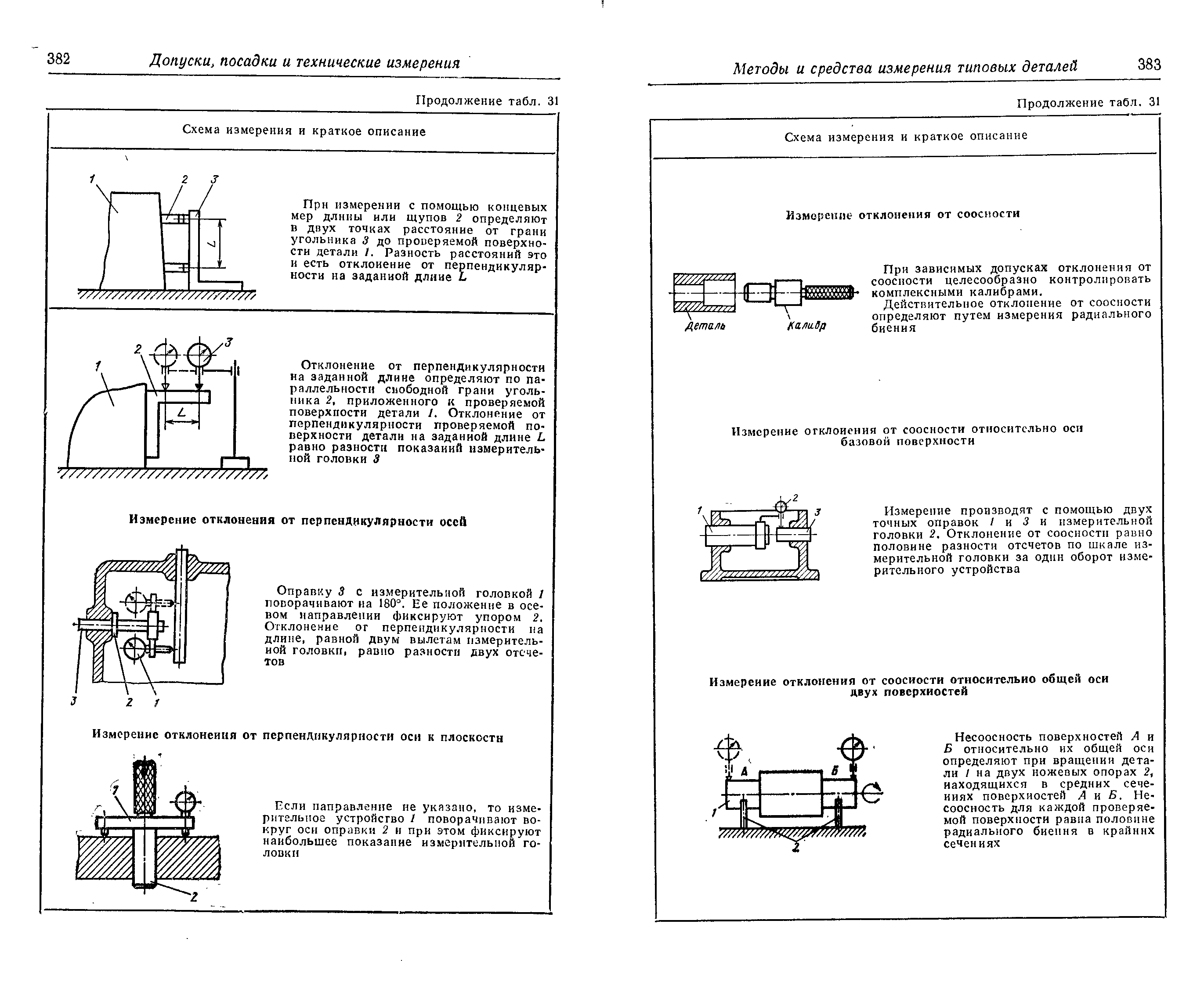

владимир 332 1349 Опубликовано 20 Августа 2019 Жалоба Опубликовано 20 Августа 2019 (изменено) Плоскостность Индикатором часового типа ИЧ со стойкой (штативом). Примерно как здесь рис.19 При необходимости наконечник индикатора изготовить "подлиннее" Изменено 20 Августа 2019 пользователем владимир 332 Цитата
владимир 332 1349 Опубликовано 20 Августа 2019 Жалоба Опубликовано 20 Августа 2019 По соосности посмотрите в этой же книге стр.383 38 минут назад, Ника сказал: Соосность можно определить через разностенность (биение). Варианты зависят от габаритов. Если деталь небольшая, то микрометр трубный подойдет. а также толщиномер, стенкомер индикаторные или электронные Цитата

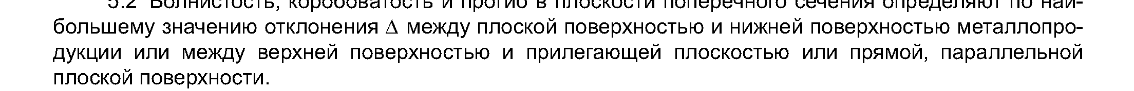

владимир 332 1349 Опубликовано 15 Октября 2019 Жалоба Опубликовано 15 Октября 2019 18 минут назад, Андрей88 сказал: подскажите методику проведения измерения) См. ГОСТ 26877 http://gostrf.com/normadata/1/4293788/4293788954.pdf пп. 5.1 ; 5.2, в частности Рис.3 СИ по табл. Б1 Цитата Линейка поверочная ШД-1000 по ГОСТ 8026 (1 м) Линейка измерительная металлическая по ГОСТ 427 (150 или 300 мм будет достаточно) и 18 часов назад, scbist сказал: ГОСТ же говорит Цитата 2.19.1 Отклонение от плоскостности проката, изготовляемого в листах, - это наибольшее расстояние между поверхностью проката, уложенного на плоскую поверхность (поверочную плиту) и приложенной к нему линейки длиной 1 м в любом произвольном направлении. P.S. Единственное, про поверочную плиту ГОСТ 10905 не забудьте. Цитата
