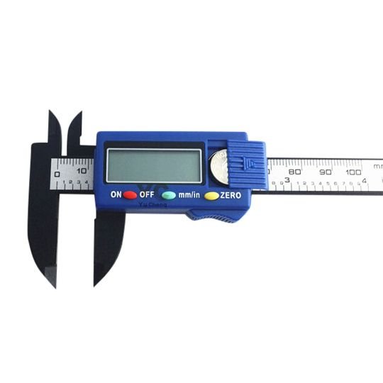

Aifyou 0 Опубликовано 18 Декабря 2019 Автор Жалоба Опубликовано 18 Декабря 2019 Спасибо. Штангенциркуль полностью пластмассовый без зажимного болта, это то что я запомнил точно. Металлическая только линейка Такой как на фото. Модель я не заполнил, а в заключении судебной экспертизы метод измерения, название инструмента не фигурируют, как и результаты измерений. Просто дается заключение о наличии вмятины, которая визуально больше похожа на царапину. Запросить свидетельство о поверке штангенциркуля - это хорошая идея, но она оттянет процесс минимум еще на одно заседание. Может быть я некорректно сформулировал вопрос, но подскажите, инструмент как на фото впринципе может соответствовать госту? Цитата
владимир 332 1339 Опубликовано 18 Декабря 2019 Жалоба Опубликовано 18 Декабря 2019 (изменено) 7 часов назад, Aifyou сказал: Читал ГОСТ 166-89, в нем не смог найти требование к материалу штангенциркуля. https://files.stroyinf.ru/Data1/7/7260/ а как же? Цитата 2.15. Твердость измерительных поверхностей штангенциркулей должна быть: из инструментальной и конструкционной стали - не менее 59 HRCэ; из высоколегированной стали - не менее 51,5 НRСэ. ....... 2.17. Наружные поверхности штангенциркулей должны быть покрыты или обработаны в соответствии с табл.5. ... 7 часов назад, Aifyou сказал: Измерения размеров эксперт делал с помощью пластмассового китайского штангенциркуля (цифровой индикатор, металлическая шкала(линейка), само тело штангенциркуля полностью из пластмассы). 39 минут назад, Aifyou сказал: Штангенциркуль полностью пластмассовый без зажимного болта, это то что я запомнил точно. Металлическая только линейка Китайский штангель для бытового примения 39 минут назад, Aifyou сказал: инструмент как на фото впринципе может соответствовать госту? Никогда. 7 часов назад, Aifyou сказал: Хочу опротестовать результаты замеров. Д.б. Официальный Протокол результатов измерений с указанием применяемого поверенного средства измерений. Изменено 18 Декабря 2019 пользователем владимир 332 Цитата

Ника 1323 Опубликовано 18 Декабря 2019 Жалоба Опубликовано 18 Декабря 2019 44 минуты назад, Aifyou сказал: Спасибо. Штангенциркуль полностью пластмассовый без зажимного болта, это то что я запомнил точно. Металлическая только линейка Такой как на фото. Модель я не заполнил, а в заключении судебной экспертизы метод измерения, название инструмента не фигурируют, как и результаты измерений. Просто дается заключение о наличии вмятины, которая визуально больше похожа на царапину. Запросить свидетельство о поверке штангенциркуля - это хорошая идея, но она оттянет процесс минимум еще на одно заседание. Может быть я некорректно сформулировал вопрос, но подскажите, инструмент как на фото впринципе может соответствовать госту? Вряд ли это пластмасса (хотя я в продаже видела и такие). Это скорее всего карбон. Вы говорите что линейка металлическая. Имеется ввиду та верхняя часть, что с циферками? На фото она не металлическая. Это пленка. Под ней "спрятаны" медные ламели. А вот что под ламелями? Может быть вся штанга металлическая, а только губки карбоновые? Нехорошесть какая. Это коэффициент температурного расширения. Я не знаю насколько исследованы свойства карбона, что бы выявить зависимость расширения материала и температуры, но она явно будет отличаться от свойств металла. При 20 градусах штангель может быть и не врет сильно. А вот от "горячих рук" показания могут и уплыть. А что вам даст свидетельство о поверке, если в протоколе не указано примененное СИ, с указанием его заводского номера. Он предъявит свидетельство на любой штангель. Тем более если применено визуальное сравнение - "больше похоже на царапину", чем на измерение ее геометрических параметров. Цитата

Специалисты Дмитрий Борисович 1017 Опубликовано 18 Декабря 2019 Специалисты Жалоба Опубликовано 18 Декабря 2019 (изменено) 4 часа назад, Ника сказал: Я не знаю насколько исследованы свойства карбона, что бы выявить зависимость расширения материала и температуры, но она явно будет отличаться от свойств металла https://viam.ru/public/files/1996/1996-202215.pdf стр. 8. в 15..20 раза ниже чем у металлов... Цитата Когда температура составляет от 20 ° C до 70 * C, коэффициент теплового расширения углеродного волокна T300 составляет -0,74x10 ^ 6 / K, а коэффициент теплового расширения углеродного волокна M40 составляет -1,23x 10 ^ 6 / K. http://ru.custom-composite.com/info/thermal-expansion-coefficient-of-carbon-fiber-37374911.html Изменено 18 Декабря 2019 пользователем Дмитрий Борисович дополнение последнего Цитата
