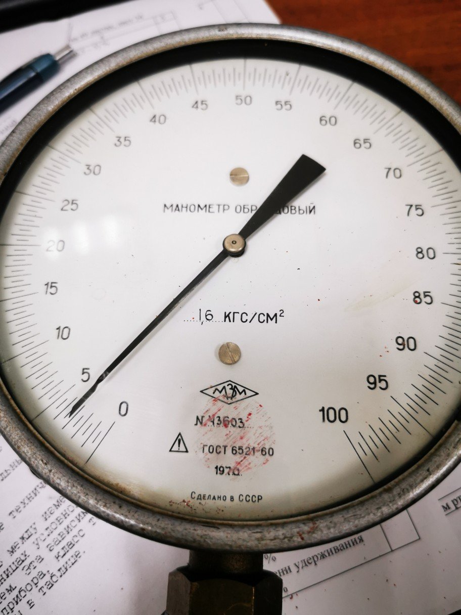

Extenso 0 Опубликовано 16 Января 2020 Жалоба Опубликовано 16 Января 2020 Добрый день, в поверку поступил манометр образцовый по гост 6521-60 1970 года выпуска, класс точности на нем не указан. Может кто подсказать какой гос реестр и методику поверки имеет данный прибор, поиски в интернете не дали результатов Приложу фото манометра. Заранее спасибо Цитата
petr.epishin 0 Опубликовано 16 Января 2020 Жалоба Опубликовано 16 Января 2020 1.6 класс точности у него Цитата
daria_ 5 Опубликовано 16 Января 2020 Жалоба Опубликовано 16 Января 2020 (изменено) Номер в госреестре, скорее всего, 00879-54 Если это он, то в госреестре есть описание типа со всей необходимой информацией Изменено 16 Января 2020 пользователем daria_ Цитата
Логинов Владимир 919 Опубликовано 16 Января 2020 Жалоба Опубликовано 16 Января 2020 2 часа назад, petr.epishin сказал: 1.6 класс точности у него Нет 1,6 кгс/см2 это диапазон. На такой класс с условной шкалой не делают манометров Цитата
Tim_L 81 Опубликовано 16 Января 2020 Жалоба Опубликовано 16 Января 2020 (изменено) Я смотрю,тут много шутников собралось... Один про класс точности 1,6пишет, другая даёт первую попавшуюся ссылку.. а по ссылке текст,который скорее всего никто не читал. Хотя бы потому, что в тексте есть фото прибора и там отчётливо видно маркировку класса точности выше оси стрелки, чего на приборе ТС нет. А так же потому, что в ОТ указано "количество делений шкалы"- 300. А сколько этих делений на фотке манометра? Вобщем как обычно- ничего личного. Но может нужно немножко думать и хотя бы самостоятельно открывать те ссылки,которые простят, а не отсылать читателей журнала "Крокодил" ко всей необходимой информации невесть где. А вообще если есть прибор советского производства и на нем ни с какой стороны не нанесено знака Госрестра, то с вероятностью 99 процентов этого прибора в Госреестре и нет. Со всеми отсюда вытекающими.... Изменено 16 Января 2020 пользователем Tim_L Цитата
Extenso 0 Опубликовано 17 Января 2020 Автор Жалоба Опубликовано 17 Января 2020 При этом в ГОСТе 6521-60 указано что шкала должна быть круговая и иметь 300 условных делений (с оцифровкой через каждые 10 делений) но на деле их всего 200. На лицевой панели печать госта похожа на заводскую но по госту он не подходит. Цитата
Tim_L 81 Опубликовано 17 Января 2020 Жалоба Опубликовано 17 Января 2020 (изменено) 11 часов назад, Extenso сказал: При этом в ГОСТе 6521-60 указано что шкала должна быть круговая и иметь 300 условных делений (с оцифровкой через каждые 10 делений) но на деле их всего 200. На лицевой панели печать госта похожа на заводскую но по госту он не подходит. Видимо это какая-то переходная модель, с которой на этом же заводе и был сделан МО класса 0.4 в последующем. Далеко ведь не все советские СИ были в реестре. На моей предыдущей работе точно такие же были манометры- серый корпус,деления,ГОСТ. Ему от руки нарисовали класс 0.6 и так дальше и поверяли Изменено 17 Января 2020 пользователем Tim_L Цитата
pdo.63 0 Опубликовано 3 Марта 2021 Жалоба Опубликовано 3 Марта 2021 У нас такой же манометр, только на 4 кг и год выпуска 69. Решил с ним разобраться - а может это манометр типа МКО по ФИФ № 889-63 (изготовитель МЗМ)? К сожалению описание типа не нашел. Цитата
arrog 0 Опубликовано 17 Мая 2021 Жалоба Опубликовано 17 Мая 2021 По эмблеме МЗМ нашел на форуме тут: http://www.offtop.ru/dustyattic/v20_624298_11.php Описание типа СИ возможно в ФИФ № 20680-00, тогда класс точности 0,4 Цитата
Логинов Владимир 919 Опубликовано 17 Мая 2021 Жалоба Опубликовано 17 Мая 2021 3 минуты назад, arrog сказал: По эмблеме МЗМ нашел на форуме тут: http://www.offtop.ru/dustyattic/v20_624298_11.php Описание типа СИ возможно в ФИФ № 20680-00, тогда класс точности 0,4 У манометра на фото в первом сообщении год выпуска 1970 Цитата
Tim_L 81 Опубликовано 17 Мая 2021 Жалоба Опубликовано 17 Мая 2021 3 часа назад, arrog сказал: Тогда Та мы как бы догадываемся,что тогда. Уже несколько лет догадываемся. Вот только не все ОТ доступны. Ну а ОТ двухтысячных годов на прибор семилесятых- это уже наверное раз десятый. Видимо нужнл три сообщения впихнуть для расширения возможностей пользователя на форуме... Цитата
