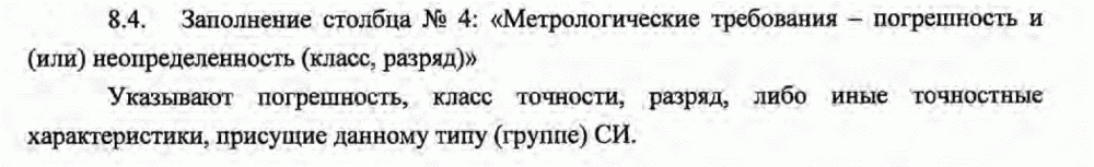

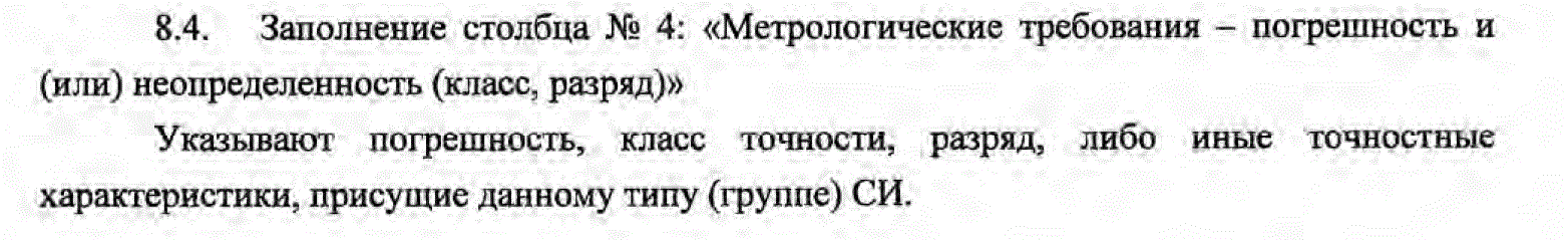

rsvm 18 Опубликовано 11 Февраля 2020 Жалоба Опубликовано 11 Февраля 2020 В 07.02.2020 в 16:32, Логинов Владимир сказал: Свыше запрещено писать Ну нельзя так нельзя, а так хотелось =) на п. 4.4.19 ГОСТ 2.105 В 07.02.2020 в 16:32, Логинов Владимир сказал: 2А Если смотреть п. 8.4 приказа ФСА от 24.09.2019 № 186 по оформлению ОА ,то разницы в формах по ОА и сокращаемой ОА нет. 1А тоже имеет место быть Цитата
M@X 0 Опубликовано 11 Февраля 2020 Автор Жалоба Опубликовано 11 Февраля 2020 8 минут назад, rsvm сказал: Ну нельзя так нельзя, а так хотелось =) на п. 4.4.19 ГОСТ 2.105 Если смотреть п. 8.4 приказа ФСА от 24.09.2019 № 186 по оформлению ОА ,то разницы в формах по ОА и сокращаемой ОА нет. 1А тоже имеет место быть Так и сделал по 1А, пока что запись не появилась в реестре. Цитата
