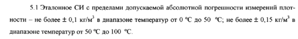

saf.art 4 Опубликовано 20 Апреля 2020 Автор Жалоба Поделиться Опубликовано 20 Апреля 2020 6 минут назад, Tresh63 сказал: либо маркетинговая уловка и пишут как получается вот в этом то и проблема. Задача стояла сделать так, чтобы можно было продать побольше. 8 минут назад, Tresh63 сказал: которая удовлетворяет требованиям о соотношении эталона к рабочему СИ не менее 1 к 3 оно не выполняется в МИ 2816, но надо смотреть ГПС. Возможно там допускается 1:2. 9 минут назад, Tresh63 сказал: так как помимо расчета погрешности вы не учитываете погрешность эталона а для чего тогда требование по соотношению эталона к рабочему СИ? 10 минут назад, Tresh63 сказал: Считайте что с учетом влияющих факторов прибор загрубили при поверке по данной методике. Я всегда считал, что при разработке МП подбирают эталоны таким образом, чтобы обеспечить прослеживаемость к вышестоящему эталону, а тут наоборот=) Цитата Ссылка на комментарий Поделиться на других сайтах Прочее
kot1967 189 Опубликовано 21 Апреля 2020 Жалоба Поделиться Опубликовано 21 Апреля 2020 10 часов назад, Tresh63 сказал: Мы часто сталкиваемся с недоработками испытательных центров, но это не значит что они некомпетентны, бывают ситуации при которых возможно двоякое трактование, либо маркетинговая уловка и пишут как получается. Для данной ситуации в МП установлен критерий достоверности поверки равный 0,3, считать погрешность нет необходимости, так как помимо расчета погрешности вы не учитываете погрешность эталона, и сходимость результатов, метода определения плотности, исходя из всего этого и получается погрешность 0,3, которая удовлетворяет требованиям о соотношении эталона к рабочему СИ не менее 1 к 3. Считайте что с учетом влияющих факторов прибор загрубили при поверке по данной методике. Все гораздо проще и сложнее одновременно. В МП (предупреждаю не читал) для СИ устанавливается то значение погрешности которое может обеспечить используемый эталон. Какая там на самом деле точность пробора никого не волнует.... В итоге в случае к примеру вибрационных плотномеров, которые могут калиброваться по дистилляту и воздуху с точностью до 6ого знака, погрешность при утверждении типа устанавливается дай бог в пятом знаке. Ну целом дальше пошел философский разговор про когда кончится этот бардак, про неопределенность vs погрешность, универсальные СИ итд итп, короче не очень интересный для метрологом вещи.... Цитата Ссылка на комментарий Поделиться на других сайтах Прочее
