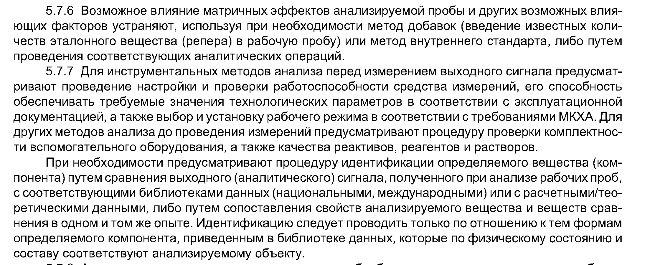

libra 561 Опубликовано 29 Июля 2020 Жалоба Опубликовано 29 Июля 2020 (изменено) В 28.07.2020 в 09:04, kot1967 сказал: Аналогичная весам ситуация используется (по крайней мере так было раньше) одним весьма уважаемым мною метрологическим институтом. Процедура примерно следующая. Имеется анализатор колбасы измеряющий в колбасе жир. По МП в качестве эталона используется методика КХА. Поверитель получив значение КХА (вне зависимости от его абсолютного значений и МХ колбасометра) регулирует показания прибора сообразно результату (благо есть регулирующая ручка) и выписывает свидетельство. Тот же вопрос про легитимность Р 50.02.090-2013 "МЕТОДИКИ КОЛИЧЕСТВЕННОГО ХИМИЧЕСКОГО АНАЛИЗА. Общие требования к разработке, аттестации и применению" https://www.kcsms.ru/assets/templates/kcms/filles/Doc/OC/Info/Р 50.2.090-2013 ГСОЕИ. Методики количественного химического анализа. Общие требования к разработке,....pdf Там и о градуированных характеристиках и д.р. Изменено 29 Июля 2020 пользователем libra Цитата
kot1967 211 Опубликовано 30 Июля 2020 Автор Жалоба Опубликовано 30 Июля 2020 6 часов назад, libra сказал: Р 50.02.090-2013 "МЕТОДИКИ КОЛИЧЕСТВЕННОГО ХИМИЧЕСКОГО АНАЛИЗА. Общие требования к разработке, аттестации и применению" https://www.kcsms.ru/assets/templates/kcms/filles/Doc/OC/Info/Р 50.2.090-2013 ГСОЕИ. Методики количественного химического анализа. Общие требования к разработке,....pdf Там и о градуированных характеристиках и д.р. Спасибо конечно, но это не совсем то. Точнее совсем не то, ну нет там ничего об обсуждаемом вопросе. Даже слова такого "градуировочные характеристики" уже как бы нет, метрологически правильнее говорить "калибровочные". В целом ну нет и нет, я уже смирился. Первый раз что ли, другое дело непонятно желание сделать вид, что так и должно быть, и пытаться при этом подменять и ассоциировать друг с другом принципиально различные понятия и термины. И так путаницы хватает, зачем усугублять. Цитата
