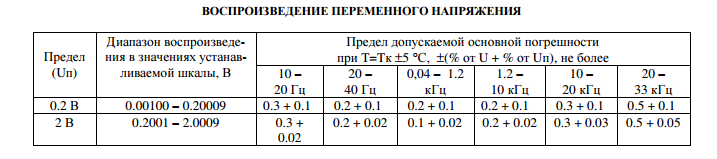

Немноговтеме 0 Опубликовано 28 Июля 2020 Автор Жалоба Опубликовано 28 Июля 2020 Если можно еще вопрос, по поводу расчета допустимой основной П. У, Н4-11 П. рассчитаны по пределам в таблице начиная с 0.2 В (к примеру) Сам калибратор имеет возможность измерять и мВ, но как рассчитать Основную допустимую П. ( в виде относительной ) для диапазона от 0.1мВ до 0.2В? Я пересчитывала вид П. (мультиалекат.+ад-ая) как в таблице в Основную допустимую П (относительную) по диапазонам: 0.2-2 В; 2-20 и т. д.... Получается раз меньше 0.2 В не указано, значит это СИ не аккредитовано на измерения менее 0.2В? Цитата
Alexanddrr 2 Опубликовано 28 Июля 2020 Жалоба Опубликовано 28 Июля 2020 29 минут назад, Немноговтеме сказал: Если можно еще вопрос, по поводу расчета допустимой основной П. У, Н4-11 П. рассчитаны по пределам в таблице начиная с 0.2 В (к примеру) Сам калибратор имеет возможность измерять и мВ, но как рассчитать Основную допустимую П. ( в виде относительной ) для диапазона от 0.1мВ до 0.2В? Я пересчитывала вид П. (мультиалекат.+ад-ая) как в таблице в Основную допустимую П (относительную) по диапазонам: 0.2-2 В; 2-20 и т. д.... Получается раз меньше 0.2 В не указано, значит это СИ не аккредитовано на измерения менее 0.2В? Первый столбец - Предел (Uп) это верхний предел диапазона воспроизведения величины. Верхняя строка как раз про диапазон 0,00100 - 0,20009 В Цитата
Немноговтеме 0 Опубликовано 28 Июля 2020 Автор Жалоба Опубликовано 28 Июля 2020 Но если я буду первый диапазон (как вы говорите 0.001 до 0.2 В) выводить адд-ой состовляющую ,которая в данной таблице выражена через приведенную, то значения основной допустимой П. Будут бредовые.... т.к. Относительная = Хпр./Хизм * приведенную Т. К. Мы ищем допустимую ( максимальную) то за Хизм. - берется нижнюю границу предела.. 2 столбец таблицы никак не может диапазоном для расчета П. Служить или я не знаю, тогда как ее рассчитать... Прошу, Вашей помощи... Цитата
Alexanddrr 2 Опубликовано 28 Июля 2020 Жалоба Опубликовано 28 Июля 2020 1 час назад, Alexanddrr сказал: значит это СИ не аккредитовано на измерения менее 0.2В? На этом диапазоне погрешность нормирована. В соответствии со значениями из ОТ, если брать диапазон (0,00100 - 0,20009) В при частоте (0,04 - 1,2) кГц, то допускаемая основная погрешность при измерении напряжения 0,001 В (нижний предел диапазона) можно посчитать: 0,2 % от 0,001 В + 0,1 % от 0,2 В = 0,000002 + 0,0002 = 0,000202 В Цитата
Логинов Владимир 916 Опубликовано 28 Июля 2020 Жалоба Опубликовано 28 Июля 2020 (изменено) При частоте от 0,04 до 1,2 кГц При 0,00100 В предел основной погрешности равен (0,00100/100*0,2)+(0,2/100*0,1)=0,000002+0,0002=±0,000202 В При 0,20009 В предел основной погрешности равен (0,20009/100*0,2)+(0,2/100*0,1)=0,0004+0,0002=±0,0006 В Изменено 28 Июля 2020 пользователем Логинов Владимир Цитата
Немноговтеме 0 Опубликовано 29 Июля 2020 Автор Жалоба Опубликовано 29 Июля 2020 Владимир, Вы в данном случае рассчет произвели в форме Абсолютной П. Все, если переводить в Относительную ( т. к. Она выступает Определяющей и в ГПС тоже в ней указаны диапазоны) то опять для первого диапазона получим очень очень большое значение - неадекватное. И еще, хорошо, для Н4-11 указаны какие то зачем то "диапазоны воспроизведения".. но для Н4-6 нет такого столбца, что же делать с ним, как для него производить расчет от НПИ? Цитата
