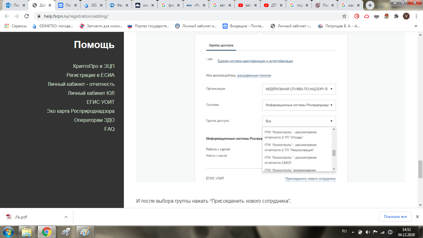

пва 0 Опубликовано 4 Декабря 2020 Жалоба Опубликовано 4 Декабря 2020 Здравствуйте. А подскажите пожалуйста. Что нужно писать, выбирать во вкладках на Госуслугах при присоединении нового сотрудника к личному кабинету организации? В разделе "Группы доступа" есть вкладки "Организация", "Система", "Группа доступа". Что нужно в них написать, чтобы был доступ к АРШИНу? Цитата
Mikl91 2 Опубликовано 4 Декабря 2020 Жалоба Опубликовано 4 Декабря 2020 Достаточно добавить сотрудника без прав. (Отправить приглашение на электронную почту сотрудника). Далее он переходит по ссылке и регистрируется как сотрудник организации. После этого может заходить в Аршин. Цитата
