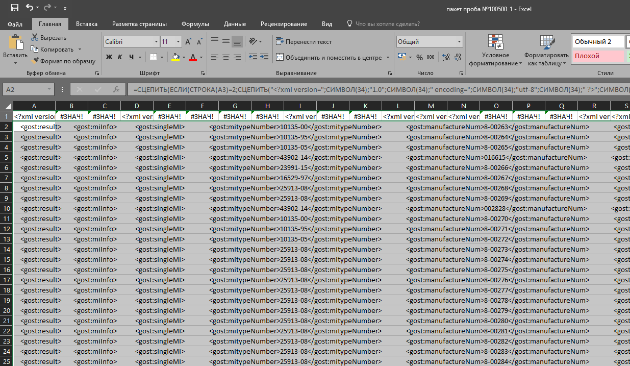

Пробую неоднократно добавить во ФГИС Аршин сведения о результатах поверки пакетным способом (XML документом).
При загрузке каждый раз появляются ошибки.
У кого-то есть таблица в Excel-формате со специальной формулой для перевода в текстовый формат, которая точно загружается?
Делаю все по схеме: выделяю результаты из таблицы, переведенные в символьные значения и теги (с помощью формулы специальной),
копирую и вставляю в Word, затем копирую и вставляю в Блокнот, откуда сохраняю в формате XML с кодировкой UTF-8.
Во вложении документ Excel, который пытаюсь неоднократно загрузить, а также сформированный на его основе XML-файл.

Ошибка на вкладке Excel, в столбце СИ, применяемые в качестве эталона. Ваш эталон не внесен в перечень эталонов, по крайней мере я такого эталона не нашел.
Зато нашел сведения о поверке обычного СИ с рег. номером 18469-04 и зав. номером 852. Т.е. организация, которая поверяла вам эталон, неправильно внесла его в Аршин.
Тут два варианта: либо требовать передать сведения о вашем эталоне как о СИ, применяемом в качестве эталона, либо указать ГЭТ, а в примечании укажите то, что сейчас у вас указано в столбце СИ, применяемые в качестве эталона

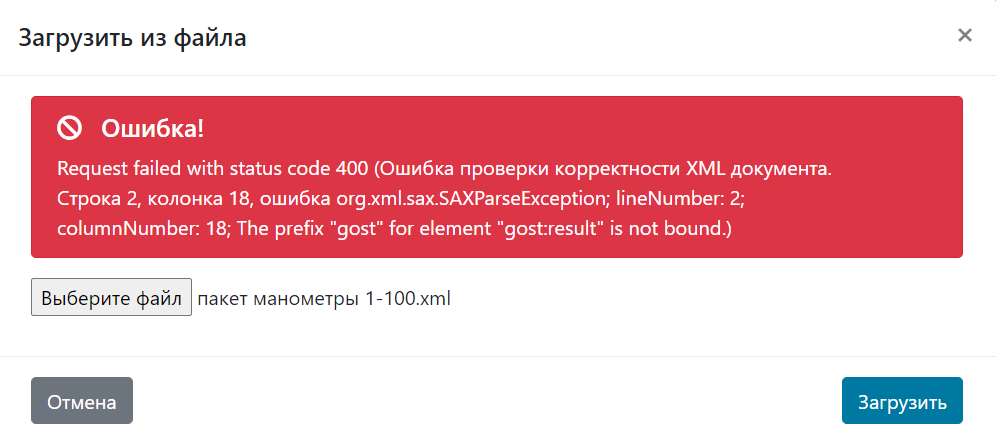

А куда первые две строки из xml файла дели? :)
Вы либо при копировании из ворда в блокнот скопировали не весь текст, либо из блокнота удалили первые две строчки.

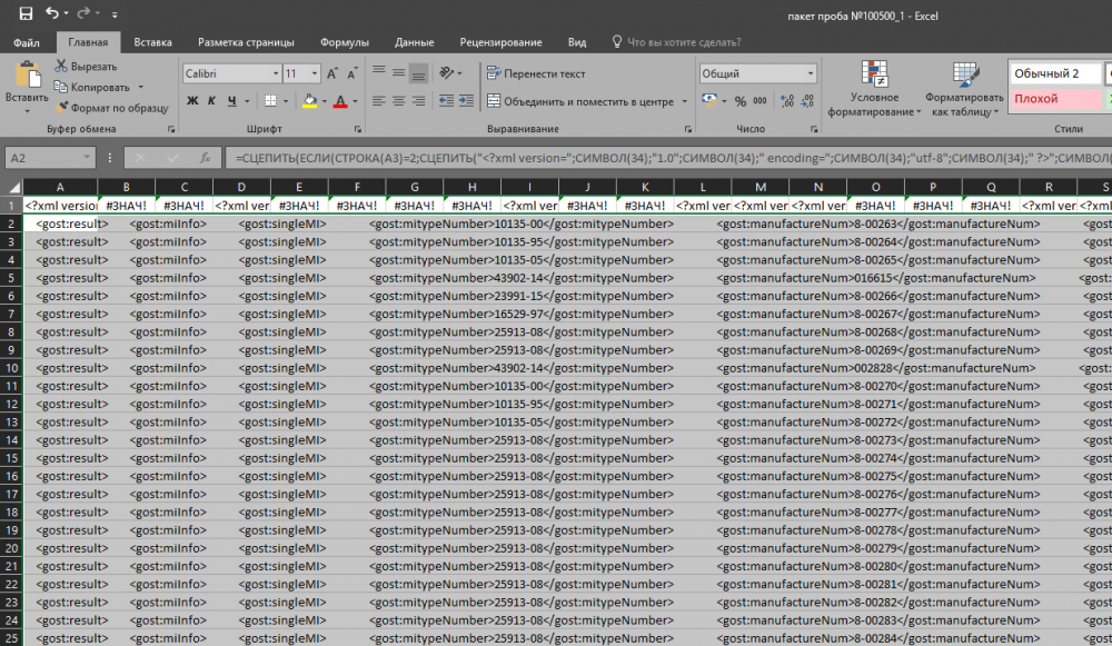

Какие первые две строки?
 Возможно, не все данные выделяю при копировании? На скрине то, что выделяю и копирую в блокнот. То есть, саму формулу я не копирую.

Не заметил сразу
1) На вкладке XML формулу из ячейки А1 достаточно протащить только вниз, вы протащили еще и вправо. Этого не нужно делать, хотя ошибка и не в этом.
2) На вкладке Excel у вас 99 СИ (всего строк 100, но первая строка это строка с названиями столбцов, она не считается), значит на вкладке XML должно быть 99 строк, а у вас 101. Удалите последние две строки.
3) Выделить и скопировать из экселя в ворд нужно все ячейки с А1 и до последней (в вашем случае до А99).

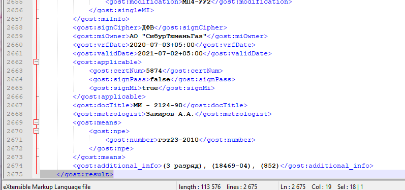

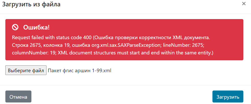

Добрый день! Спасибо, что увидели ошибки. Пробовала теперь скопировать с 1729352658_2675.PNG.2dedcec93cb418ce3ca932f031a62b73.PNGПакет фгис аршин 1-99_копирую А1-А99.xml618786215__199.PNG.e869f0540ab937a82e0562cf28d3a667.PNGА1 до А99.
Проверила, куда на этот раз указывает ошибка (скрин с редактора приложила и скрин самой ошибки + XML файл, который загружала). Не пойму, что не так?
Кажется, вот вот должно получиться, но что-то мешает.

А100 и А101 должны быть пустыми
21 минуту назад, AQZWSX сказал:
Ура! Все получилось! Спасибо Вам огромное!!! Вы очень помогли одному молодому специалисту и целой большой группе предприятий)

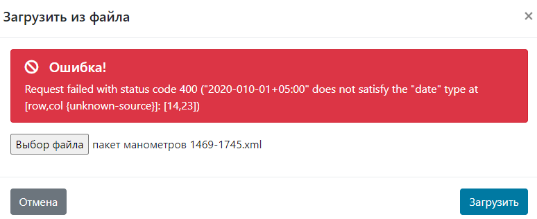

Очень много удалось загрузить пакетами, пока не возникла проблема с датой. Смотрю в который раз, не вижу проблем с датами. Скрин и пакет есть во вложении.
Может увидите?

дата указана так
Цитата
        <gost:vrfDate>2020-010-01+05:00</gost:vrfDate>
а должно быть так
Цитата
        <gost:vrfDate>2020-10-01+05:00</gost:vrfDate>
это косяк в моем файле, я уже выкладывал исправленную версию, у вас видимо версия без исправлений
