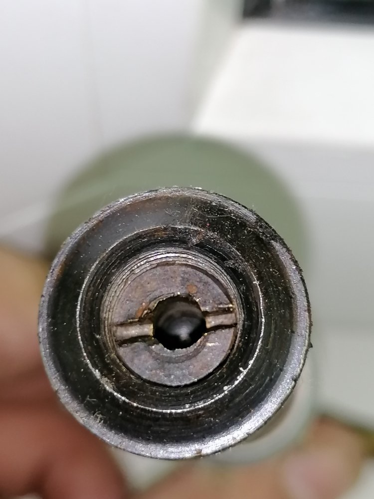

viktoriya102 11 Опубликовано 3 Декабря 2020 Жалоба Поделиться Опубликовано 3 Декабря 2020 Добрый день! Достался старый б/у ГУСК-600 Шатковского приборостроительного завода, который не держит давление -меняли все уплотнения, но похоже не можем подобрать нужные, изготовитель на вопросы не отвечает. Может быть есть кого-нибудь такой же ГУСК и есть возможность сфотографировать эти уплотнения? Цитата Ссылка на комментарий Поделиться на других сайтах Прочее

Mfly 29 Опубликовано 3 Декабря 2020 Жалоба Поделиться Опубликовано 3 Декабря 2020 (изменено) С изготовителем похоже "бяда-бяда" Хотели МП-600 подремонтировать- Шатки запросили за ремкомплект 99 т.р. Цену нового пресса МП-600 обозначили как 491 т.р Это БЕЗ ГРУЗОПОРШНЕВОЙ КОЛОНКИ. Какое-то забористое у них курево там... Купили Альфапаскаль... По Шаткам проблема может быть в клапанах в соединительных трубках. Коррозия на шариках... Кстати фумка на фото совсем зря намотана...Там медные шайбы. По-хорошему, их надо отжигать если старые ставите... Изменено 3 Декабря 2020 пользователем Mfly Цитата Ссылка на комментарий Поделиться на других сайтах Прочее

Tim_L 80 Опубликовано 4 Февраля 2021 Жалоба Поделиться Опубликовано 4 Февраля 2021 Даже на этом форуме было писано- переписано, как ремонтировать подобные вещи. Совершенно примитивная конструкция. Я понимаю,что в лаборатории нет слесаря и ( при необходимости...) токарного станка. Но...новые шарики берутся из нового распиленного шарикоподшипника. Одним из этих же шариков( то есть идентичный вме остальным из конкретного подшипника) после прочистки и замены пружины формуется ложе клапана методом постукивания молотком через наставку. И т.д. и т.п. работы на два дня с перекурами и обедом....какие 100 тыс??? Цитата Ссылка на комментарий Поделиться на других сайтах Прочее
