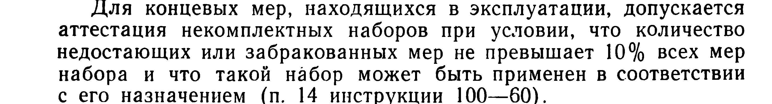

владимир 332 1 158 Опубликовано 4 Марта 2021 Жалоба Поделиться Опубликовано 4 Марта 2021 (изменено) В 03.03.2021 в 08:10, julia9106 сказал: Интересует поверка концевых мер длины. Передали в поверку набор 8 и 9. В наборе не хватает несколько мер. Раньше всё было нормально. Давали свидетельство. Теперь настаивают, что не комплект и могут только калибровать... Если из ретро про не комплект только в "старой" Инструкция 42-65 По поверке образцовых плоскопараллельных концевых мер длины 3, 4 и 5-го разрядов и рабочих мер классов 1, 2, 3, 4 и 5-го длиной до 100 мм стр. 170 IV Оформление результатов поверки п.62.... Т.к. в наборах 8 и 9 по ГОСТ 9038 число мер в наборе 10 и 12 шт - тут без вариантов: 10% =1мера да еще при соблюдении строгих условий по назначению набора КМД. В заменивших эту инструкцию 42-65 ГОСТ 8.306-78 http://docs.cntd.ru/document/822906346#loginform и потом МИ 2079-90 https://files.stroyinf.ru/Data2/1/4293836/4293836097.pdf про не комплект ничего нет Изменено 4 Марта 2021 пользователем владимир 332 Цитата Ссылка на комментарий Поделиться на других сайтах Прочее
