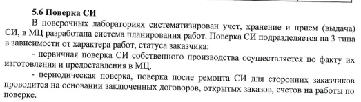

Incite 0 Опубликовано 15 Сентября 2021 Жалоба Поделиться Опубликовано 15 Сентября 2021 Добрый день! Подскажите пожалуйста, при аккредитации на право проведение поверки сигнализаторов, необходимо ли закупать оборудование для первичной поверки, которое не используется в периодической? И где об этом прочитать? Эксперты сделали замечание, что отсутствует прибор для проведения первичной поверки, хотя мы не планировали заниматься первичной. Цитата Ссылка на комментарий Поделиться на других сайтах Прочее
Логинов Владимир 807 Опубликовано 15 Сентября 2021 Жалоба Поделиться Опубликовано 15 Сентября 2021 2 минуты назад, Incite сказал: хотя мы не планировали заниматься первичной. А вы где то это прописали в документах своих? Цитата Ссылка на комментарий Поделиться на других сайтах Прочее
Incite 0 Опубликовано 15 Сентября 2021 Автор Жалоба Поделиться Опубликовано 15 Сентября 2021 32 минуты назад, Логинов Владимир сказал: А вы где то это прописали в документах своих? Сейчас перечитал РК, в задачах написана поверка средств измерений, без указания какая именно поверка. Подскажите, пожалуйста, где лучше прописать? Цитата Ссылка на комментарий Поделиться на других сайтах Прочее
Игоревич 62 Опубликовано 15 Сентября 2021 Жалоба Поделиться Опубликовано 15 Сентября 2021 (изменено) 27 минут назад, Incite сказал: Подскажите, пожалуйста, где лучше прописать? Если нет отдельного документа по поверке, то пишите в РК. У меня было так, я указываю что первичку делаю только СИ собственного производства: Или так: Изменено 15 Сентября 2021 пользователем Игоревич Цитата Ссылка на комментарий Поделиться на других сайтах Прочее
