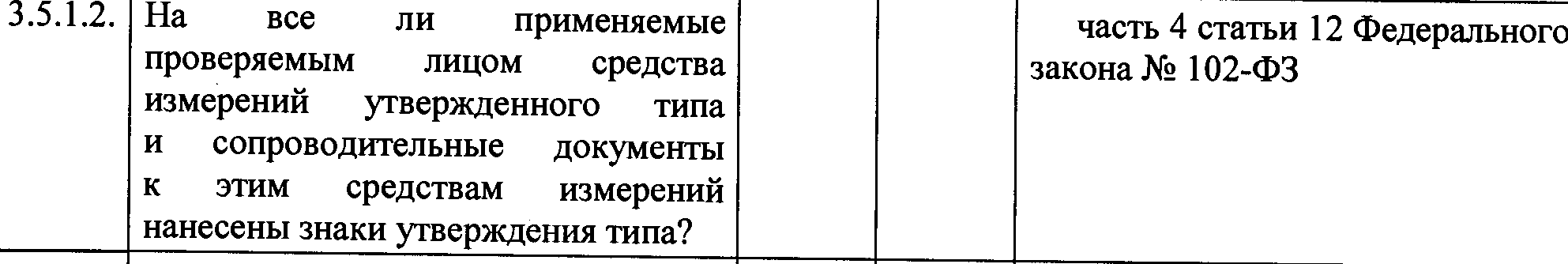

владимир 332 1 160 Опубликовано 25 Октября 2021 Жалоба Поделиться Опубликовано 25 Октября 2021 (изменено) 3 часа назад, Deflorator сказал: Всем привет подскажите, необходимо-ли наклеивать знак РСт на СИ , чем и где регламентируется ? 102-ФЗ "Об обеспечении единства измерений" Цитата Статья 12. Утверждение типа стандартных образцов или типа средств измерений ... 4. На каждый экземпляр средств измерений утвержденного типа, сопроводительные документы к указанным средствам измерений и на сопроводительные документы к стандартным образцам утвержденного типа наносится знак утверждения их типа. Конструкция средства измерений должна обеспечивать возможность нанесения этого знака в месте, доступном для просмотра. Если особенности конструкции средства измерений не позволяют нанести этот знак непосредственно на средство измерений, он наносится только на сопроводительные документы. 1 час назад, Deflorator сказал: Так как итог надо наносить или нет судя по всему нужно ! По крайней мере при надзоре МТУ Росстандарта проверяется Проверочный лист https://minjust.consultant.ru/documents/42383 ..... Изменено 25 Октября 2021 пользователем владимир 332 Цитата Ссылка на комментарий Поделиться на других сайтах Прочее
