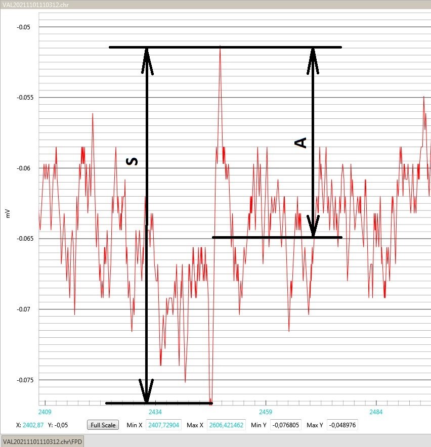

Доброго времени суток. Что подразумевается пот термином амплитуда при поверке хроматографов? Для меня амплитуда это A? Но такое впечатление, что народ берет S, но ведь это размах.1411781543_2.thumb.jpg.0d826fb9b5fafadbe28e1da3bc78d621.jpg
2 часа назад, z_h_e сказал:
1) Ориентироваться надо на МП - ГОСТ 8.485—2013 (п.7.2.4 "Уровень флуктуационных шумов нулевого сигнала принимают равным амплитуде повторяющихся колебаний нулевого (без ввода пробы) сигнала с периодом не более 20 с.)  где подробно описан физический смысл приводимой формулы определения
2) Дополнительную информацию можно почерпнуть из ГОСТ Р 55232-2012:
- п.3.3 "низкочастотный флуктуационный шум; низкочастотный шум: Максимальная амплитуда колебаний для всех случайных отклонений значения сигнала детектора с частотами колебаний сигнала от 0,1 до 1,0 колебания в минуту. Примечание - Соответствует показателю аналитических свойств жидкостных хроматографов "Уровень флуктуационных шумов нулевого сигнала" по ГОСТ 4.163."
- п.3.4 "высокочастотный флуктуационный шум; высокочастотный шум: Максимальная амплитуда (полный размах от пика до пика) колебаний оптической плотности в единицах оптической плотности (Е.О.П.) для всех случайных отклонений значения сигнала детектора с частотой большей, чем одно колебание в минуту."
Ага, значит все-таки берется размах. Ок, спасибо. А ущербность НТД - это к сожалению норма.
Только что, boss сказал:
Ориентироваться надо на МП - ГОСТ 8.485—2013 (п.7.2.4...
Так там  написано, что надо брать амплитуду, про размах ни слова.
...Максимальная амплитуда (полный размах от пика до пика)...
Если бы в каком-нибудь документе написали "максимальный полупериод - это период", то  это сразу бы бросалось в глаз и даже бы его резало ?. Хотя глупость по сути идентичная.
Возможно это все из-за некомпетентного перевода импортных документов.
