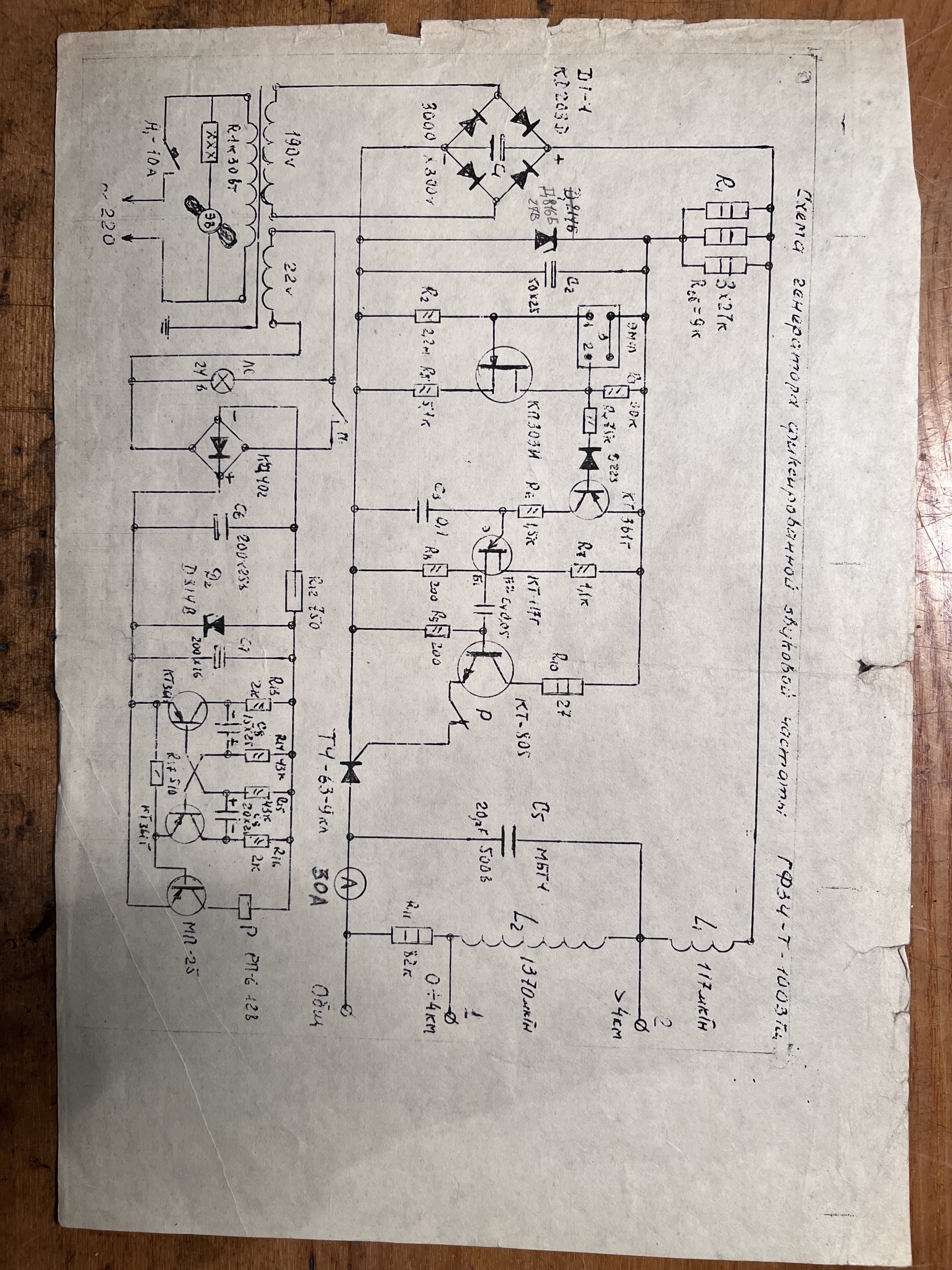

Здравствуйте что именно настораживает если есть ток на выходе всё работает он простой в работе я такой генератор сам делал могу приложить схему и описание
2 часа назад, Miha80 сказал:
вопрос то в чём? Это новый вопрос, или продолжение темы, последнее сообщение в которой было 16 лет назад
