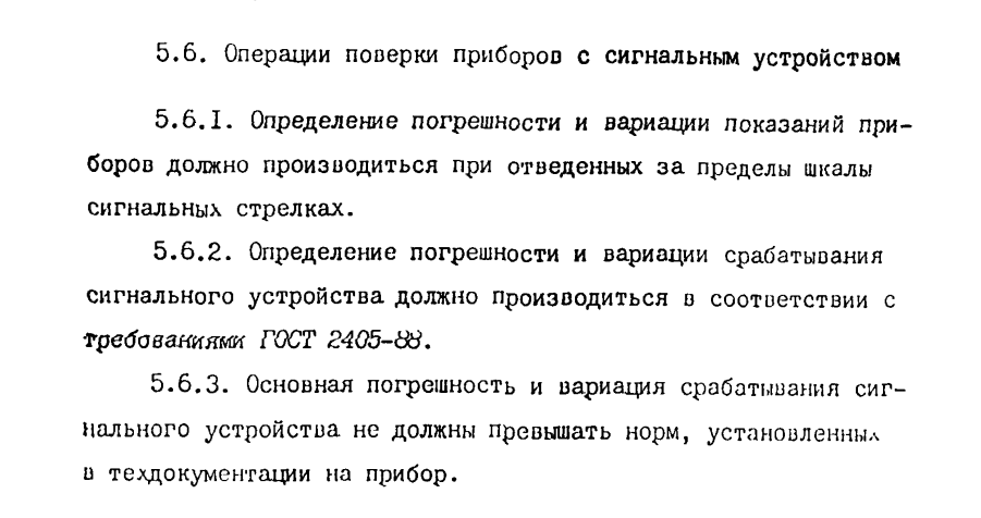

Логинов Владимир 902 Опубликовано 9 Сентября 2022 Жалоба Опубликовано 9 Сентября 2022 МИ 2124-90 из ГОСТ 2405-88 Основную погрешность срабатывания сигнализирующего устройства определяют не менее чем на трех отметках шкалы как разность между значением параметра, на которое установлен указатель сигнализирующего устройства, и действительным значением измеряемого параметра по образцовому прибору, при котором произошло срабатывание (появление и исчезновение сигнала). При проверке показывающей части приборов указатели сигнализирующего устройства должны быть отведены за пределы шкалы. Цитата

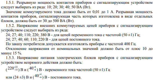

severov 0 Опубликовано 27 Октября 2022 Жалоба Опубликовано 27 Октября 2022 В 09.09.2022 в 07:30, VladimirS сказал: Проверяешь наличие контакта мультиметром на нуле( визуально, чтоб контакты были замкнуты) потом на ВПИ. Добрый день, подскажите в каком случае и на каких ЭКМ будут применимы данные пункты ГОСТа 2405-88? Цитата
