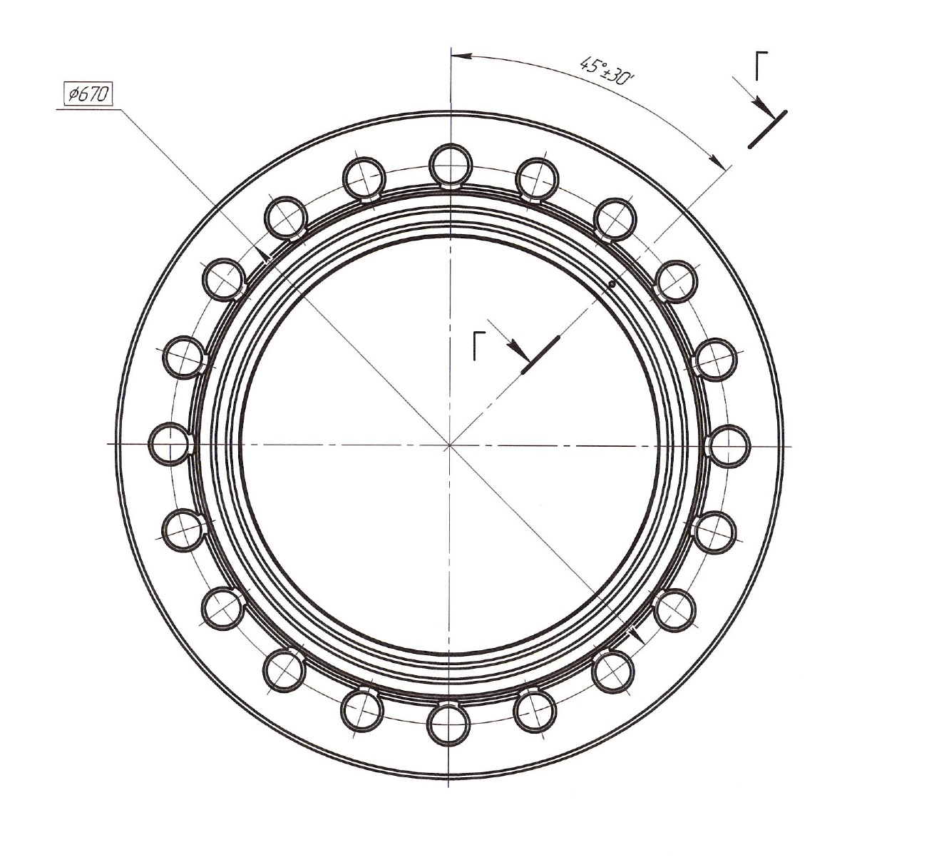

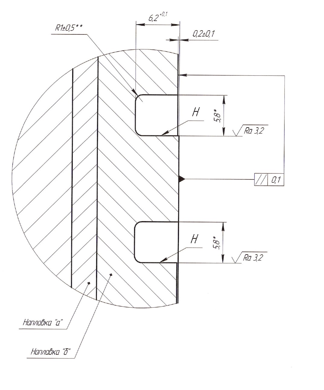

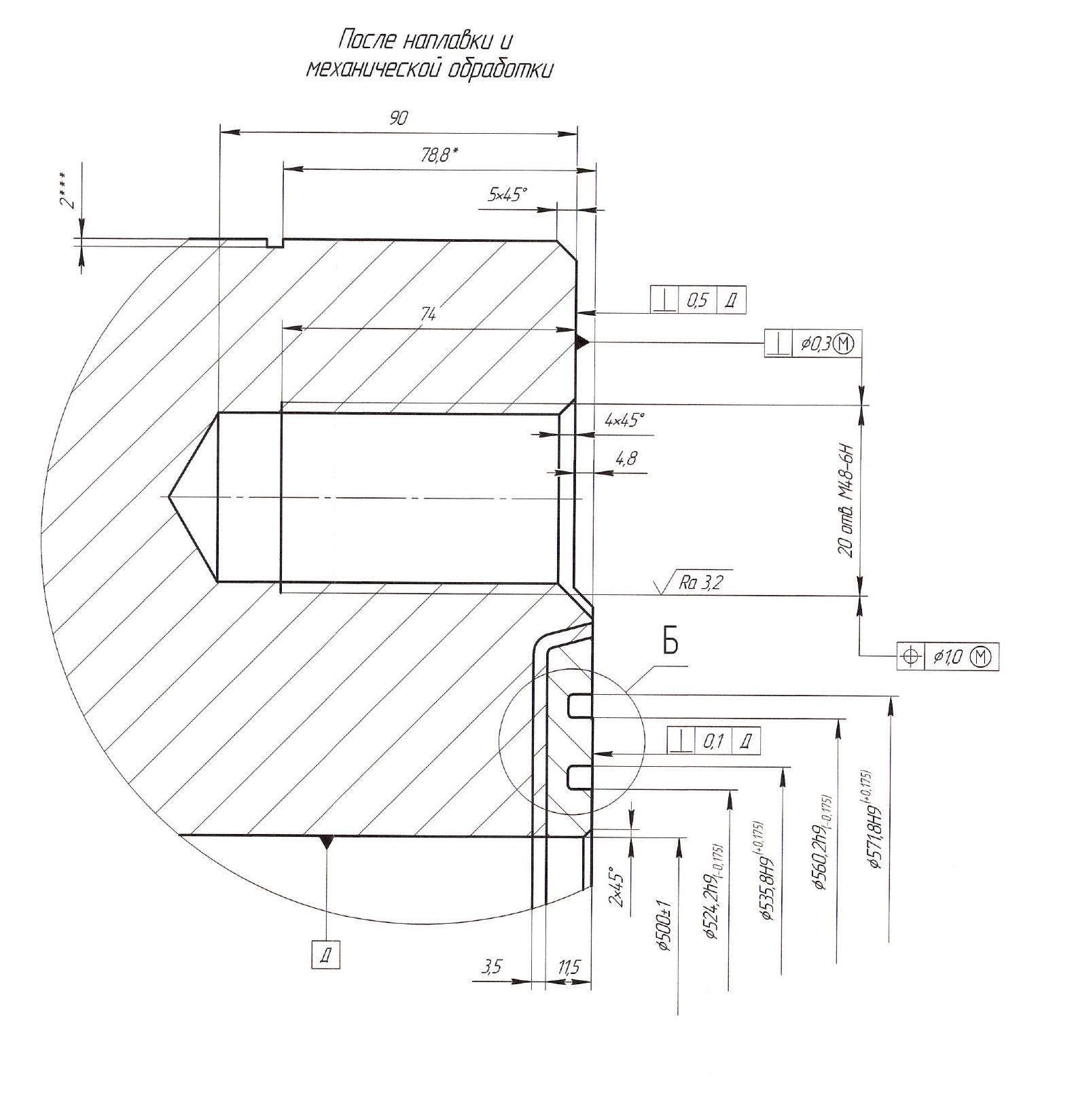

Анна Л. 1 Опубликовано 16 Февраля 2023 Жалоба Опубликовано 16 Февраля 2023 Добрый день! Необходимо подобрать средство измерений для измерения диаметров канавок фланца Ø535,8Н9(+0,175), Ø524,2h9(-0,175), Ø571,8Н9(+0,175), Ø560,2h9(-0,175), Ø560,2h9(-0,175) с точностью до 0,001 мм.
Enzo 92 Опубликовано 16 Февраля 2023 Жалоба Опубликовано 16 Февраля 2023 Кроме КИМ даже не знаю, что ещё можно вам посоветовать. При поле допуска 0.175 требование к точности СИ в 0.001 мм на мой взгляд излишне, можно и погрубее в 10 раз смело.выбирать, тогда уже возможны варианты.
AtaVist 531 Опубликовано 16 Февраля 2023 Жалоба Опубликовано 16 Февраля 2023 Цитата Ø560,2h9(-0,175) с точностью до 0,001 мм. Красивое. А на чем изготавливают такое прекрасное?
Семен Кирюшин 80 Опубликовано 16 Февраля 2023 Жалоба Опубликовано 16 Февраля 2023 Можно попробовать наделать калибров под каждый диаметр. Также можно сделать приспособление, которое настраивать по блоку КМД, а качестве отсчетного устройства использовать измерительную головку. Общая концепция: что-то наподобие Mahr 844 T. Но есть конечно сложности
