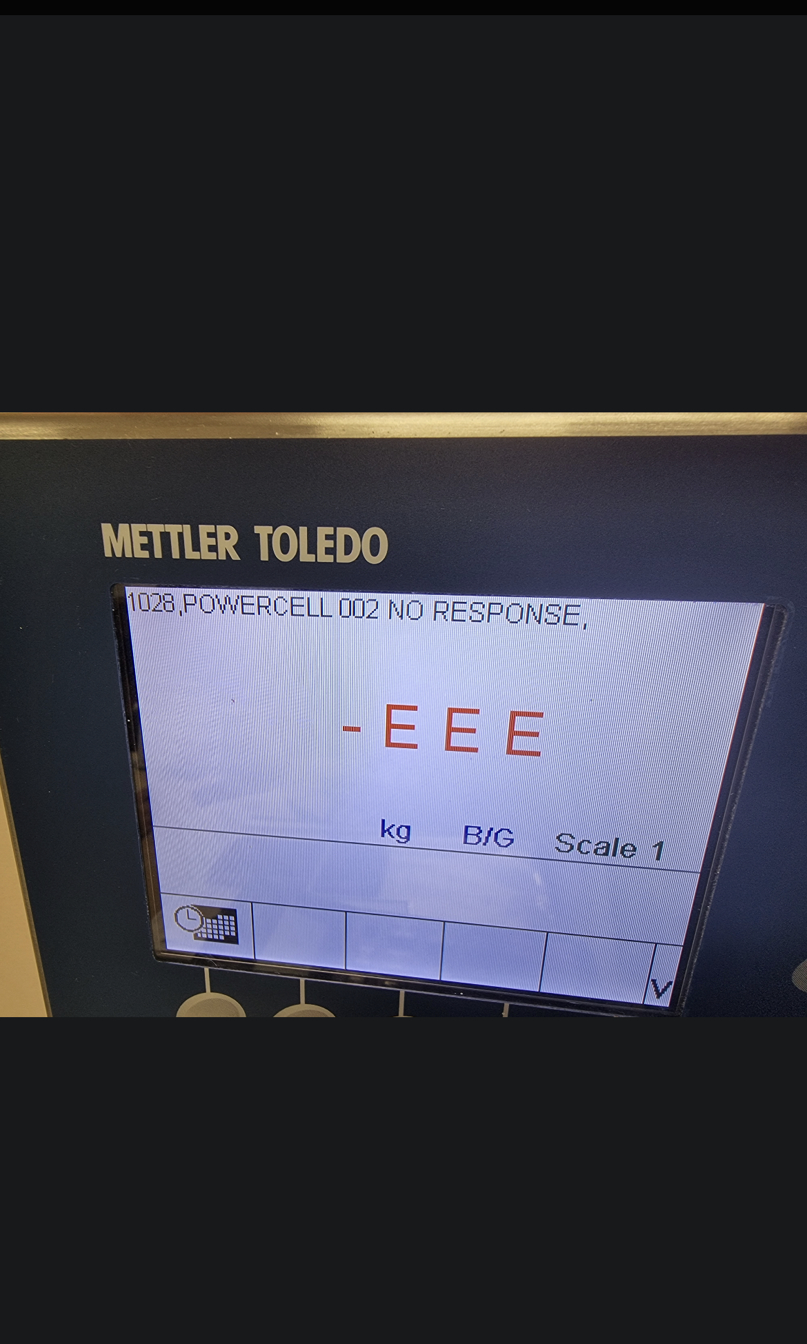

Leningrad178 0 Опубликовано 27 Марта 2023 Жалоба Опубликовано 27 Марта 2023 Приветствую, участников данного форума. после внепланового отключение Электро энергии. Весы стали выдавать ошибку 1028, и что на 3 и 7 датчик нет питания. После перегрузки весов, весы правильно взвешивают максимум на 1-2 взвешивания и опять встают в ошибку. весы 98 г.в. Очень нужна любая помощь в решении данной проблемы Цитата
libra 558 Опубликовано 27 Марта 2023 Жалоба Опубликовано 27 Марта 2023 3 часа назад, Leningrad178 сказал: Приветствую, участников данного форума. после внепланового отключение Электро энергии. Весы стали выдавать ошибку 1028, и что на 3 и 7 датчик нет питания. После перегрузки весов, весы правильно взвешивают максимум на 1-2 взвешивания и опять встают в ошибку. весы 98 г.в. Очень нужна любая помощь в решении данной проблемы Ну весы точно не 1998 года. Проблема либо во втором датчике, либо в соединительной коробке. Приямок не затапливали? Цитата
Leningrad178 0 Опубликовано 27 Марта 2023 Автор Жалоба Опубликовано 27 Марта 2023 3 минуты назад, libra сказал: Ну весы точно не 1998 года. Проблема либо во втором датчике, либо в соединительной коробке. Приямок не затапливали? Меняли терминал 2-3 г назад. Весы не в приямке, затопления исключено. Ошибка с начала датчика №2, потом №2 и №7, потом №2 и №3. Цитата
libra 558 Опубликовано 27 Марта 2023 Жалоба Опубликовано 27 Марта 2023 Только что, Leningrad178 сказал: Меняли терминал 2-3 г назад. Весы не в приямке, затопления исключено. Ошибка с начала датчика №2, потом №2 и №7, потом №2 и №3. Соединительные кабеля и коробку меняли? Цитата
Leningrad178 0 Опубликовано 28 Марта 2023 Автор Жалоба Опубликовано 28 Марта 2023 В 27.03.2023 в 17:30, libra сказал: Соединительные кабеля и коробку меняли? Вопрос решен. Произошла разгерметизация основания датчика. Благодарю что откликнулись Цитата
