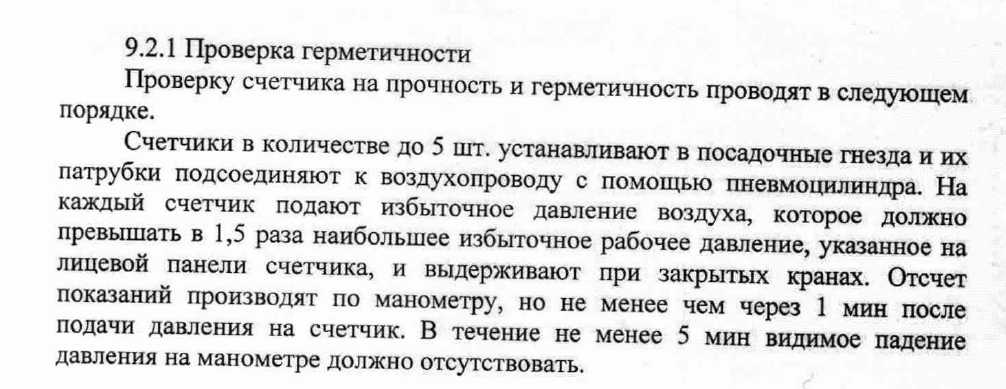

Логинов Владимир 902 Опубликовано 17 Мая 2023 Жалоба Опубликовано 17 Мая 2023 https://fgis.gost.ru/fundmetrology/registry/4/items/1380890 в методике поверки написано Цитата

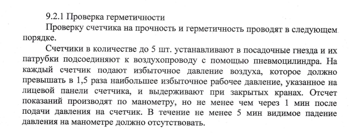

Логинов Владимир 902 Опубликовано 17 Мая 2023 Жалоба Опубликовано 17 Мая 2023 1 час назад, Tamy сказал: Спасибо большое! Интересует методика на счётчик 2013 года выпуска https://nd-gsi.ru/grsi/390xx/39093-13.pdf из описания типа Цитата
Tamy 11 Опубликовано 17 Мая 2023 Автор Жалоба Опубликовано 17 Мая 2023 1 час назад, Логинов Владимир сказал: https://nd-gsi.ru/grsi/390xx/39093-13.pdf из описания типа Спасибо большое ? Цитата

Логинов Владимир 902 Опубликовано 24 Января 2024 Жалоба Опубликовано 24 Января 2024 26 минут назад, Tamy сказал: в течение какого времени необходимо проводить испытание под давлением, в 1,5 раза превышающим наибольшее избыточное давление? В описании типа не указано. Как правильно определить. В методике поверки написано, во втором сообщении темы я приводил цитату. После подачи давления подождать минимум минуту и засечь по манометру показание и наблюдать в течение не менее 5 минут. Цитата

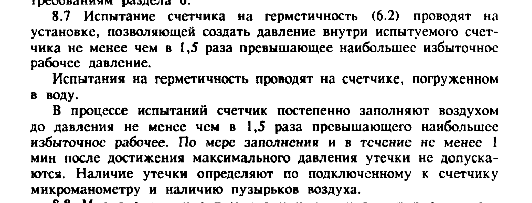

Логинов Владимир 902 Опубликовано 24 Января 2024 Жалоба Опубликовано 24 Января 2024 (изменено) 1 час назад, Tamy сказал: в методике на СГД-3Т это указано, а для счетчика СГМН-1 таких сведений нет. Не указано время. Как поступать в таком случае Конкретно времени нет. В ГОСТ Р 50818–95 сказано Изменено 24 Января 2024 пользователем Логинов Владимир Цитата
