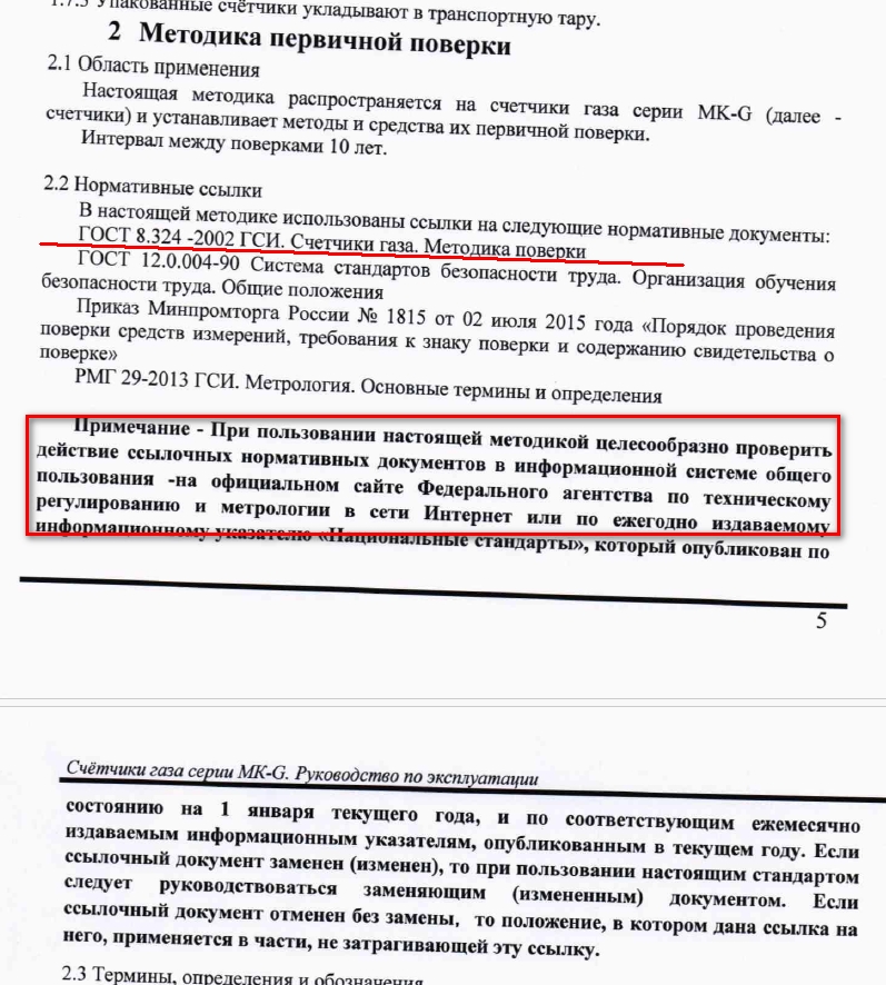

popvad 0 Опубликовано 14 Ноября 2023 Жалоба Опубликовано 14 Ноября 2023 Добрый день! Вышел приказ №1134-ст от 16.10.2023 г. ФЕДЕРАЛЬНОГО АГЕНТСТВА ПО ТЕХНИЧЕСКОМУ РЕГУЛИРОВАНИЮ И МЕТРОЛОГИИ о прекращении применения на территории Российской Федерации межгосударственного стандарта ГОСТ 8.324-2002 "Государственная система обеспечения единства измерений. Счетчики газа. Методика поверки" с 16 октября 2023 г. Коллеги как поверять счетчики у которых в описании типа указан данный ГОСТ в качестве методики поверки? О прекращении прприказ об отмене ГОСТ 8.324.pdf Цитата
Tamy 11 Опубликовано 12 Января 2024 Автор Жалоба Опубликовано 12 Января 2024 В 14.11.2023 в 10:22, popvad сказал: Добрый день! Вышел приказ №1134-ст от 16.10.2023 г. ФЕДЕРАЛЬНОГО АГЕНТСТВА ПО ТЕХНИЧЕСКОМУ РЕГУЛИРОВАНИЮ И МЕТРОЛОГИИ о прекращении применения на территории Российской Федерации межгосударственного стандарта ГОСТ 8.324-2002 "Государственная система обеспечения единства измерений. Счетчики газа. Методика поверки" с 16 октября 2023 г. Коллеги как поверять счетчики у которых в описании типа указан данный ГОСТ в качестве методики поверки? О прекращении прприказ об отмене ГОСТ 8.324.pdf 35.29 \u043a\u0411 · 9 скачиваний Счетчики, у которых в описании типа в методике поверки указана ссылка на данный ГОСТ, поверяются по этому ГОСТу. При проведении поверки необходимо руководствоваться именно тем нормативным документом, который указан в пункте Методика поверки Описания типа средств измерений. Цитата
VVF 124 Опубликовано 13 Января 2024 Жалоба Опубликовано 13 Января 2024 В 12.01.2024 в 15:06, Tamy сказал: При проведении поверки необходимо руководствоваться именно тем нормативным документом, который указан в пункте Методика поверки Описания типа средств измерений. Необходимо пользоваться тем НД, который указан в Аршине, хотя могут быть варианты... Цитата
Alexs_L 111 Опубликовано 14 Января 2024 Жалоба Опубликовано 14 Января 2024 а кто - то проводил сравнение ГОСТов? Что изменилось кардинально с точки зрения метрологии, проведения поверки, требованиям? Цитата
