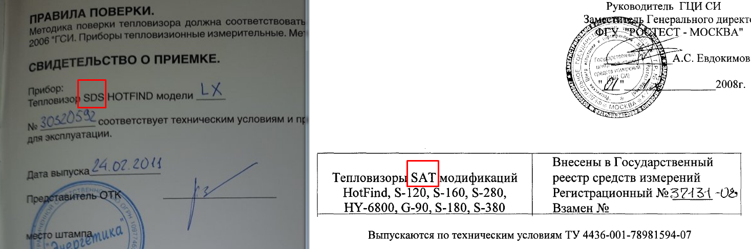

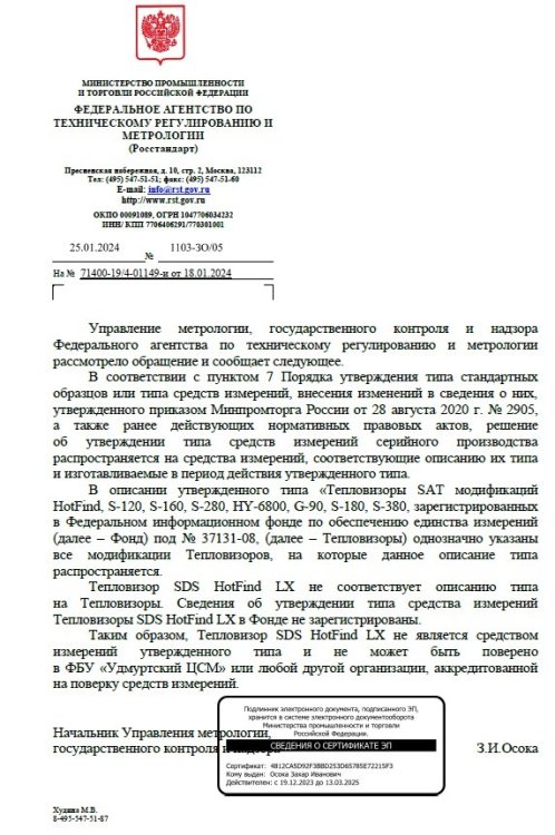

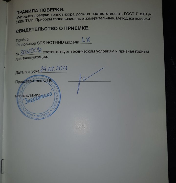

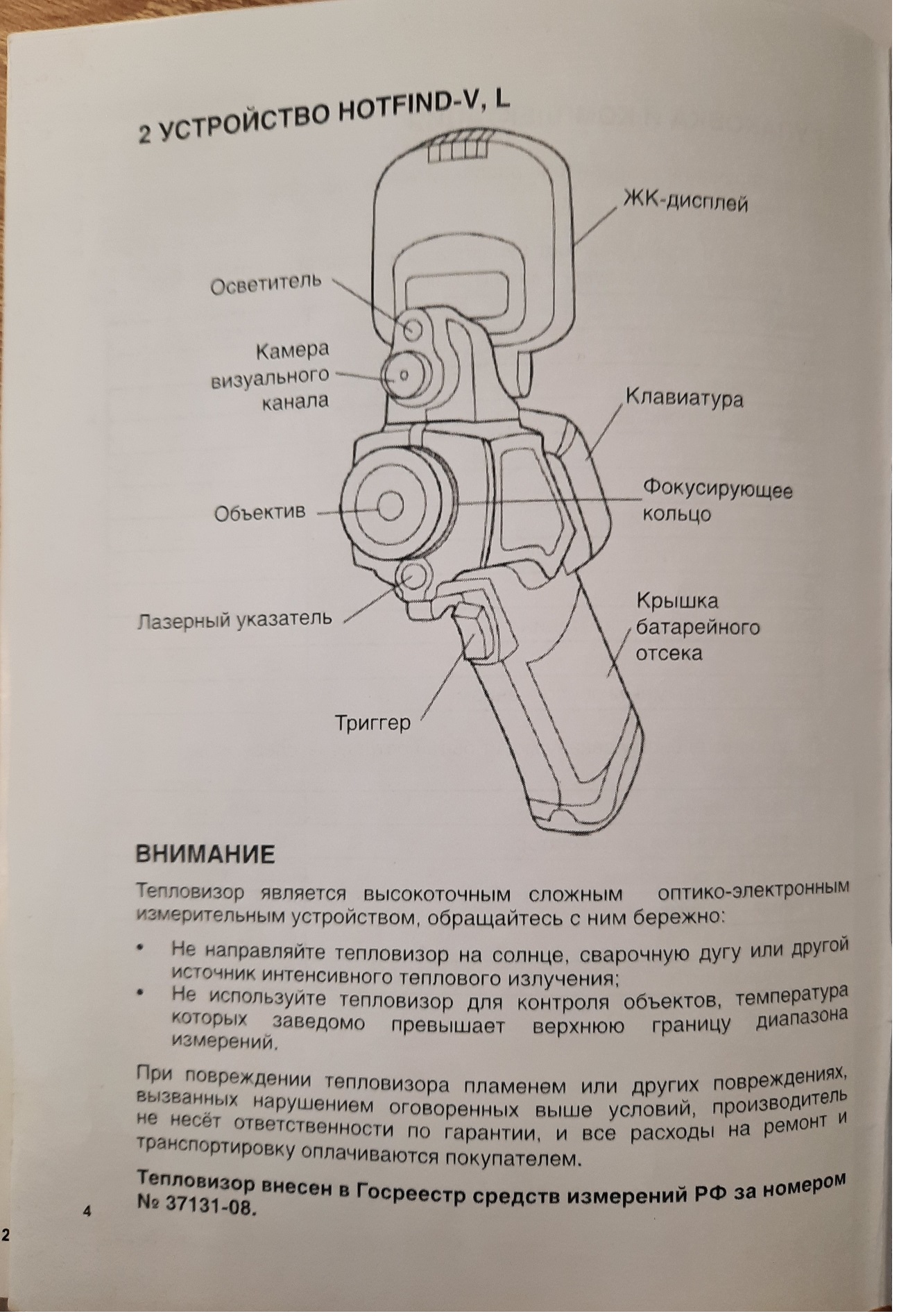

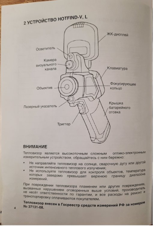

se69 0 Опубликовано 29 Января 2024 Автор Жалоба Опубликовано 29 Января 2024 Все значительно интереснее. Тепловизор SDS HotFind LX, оказывается, не соответствует описанию типа на тепловизоры и не зарегистрирован в ФИФ как средство измерения! Интересно, как его поверяли 10 лет подряд? Цитата
Евгений Ч. 74 Опубликовано 29 Января 2024 Жалоба Опубликовано 29 Января 2024 (изменено) 23 минуты назад, se69 сказал: вот за это (выделил красным) вам и отказали... а что там в РЭ продавец написал, это информация для справки. и вполне может не соответствовать реальности. при этом я вполне допускаю что они или такие же, только шильдик поменялся, либо не хуже. однако строго подходя - это другой прибор. Изменено 29 Января 2024 пользователем Евгений Ч. Цитата
pennywise 20 Опубликовано 1 Февраля 2024 Жалоба Опубликовано 1 Февраля 2024 У Вас и изготовитель "Энергетика", а не "Энергоаудит-2000". Цитата
