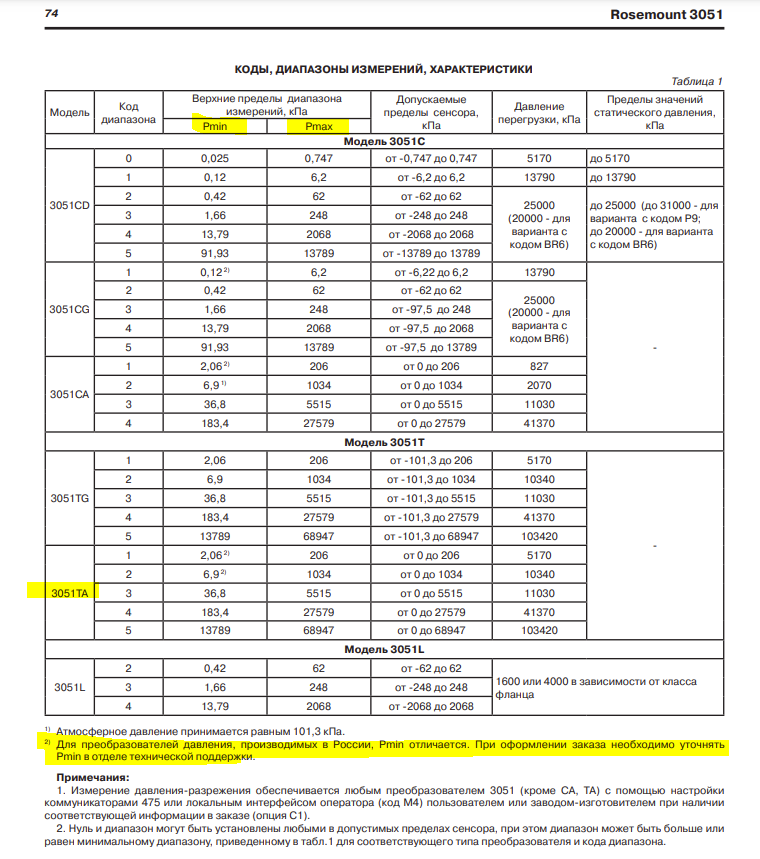

Логинов Владимир 906 Опубликовано 14 Декабря 2023 Жалоба Опубликовано 14 Декабря 2023 (изменено) 2 часа назад, Андрей17 сказал: а надо проверить 4 мА… это уже надо откачивать воздух - создавать разряжение. У вашего датчика должен быть установлен Pmin который будет соответствовать 4 мА, ну и эталонный датчик у вас не абсолютного давления, а избыточного Изменено 14 Декабря 2023 пользователем Логинов Владимир Цитата
libra 558 Опубликовано 14 Декабря 2023 Жалоба Опубликовано 14 Декабря 2023 1 час назад, Логинов Владимир сказал: это уже надо откачивать воздух - создавать разряжение. У вашего датчика должен быть установлен Pmin который будет соответствовать 0 мА, ну и эталонный датчик у вас не абсолютного давления, а избыточного Владимир, не 0мА, а 4мА. Шкала выхода датчика 4-20мА. Цитата

Логинов Владимир 906 Опубликовано 14 Декабря 2023 Жалоба Опубликовано 14 Декабря 2023 41 минуту назад, libra сказал: Владимир, не 0мА, а 4мА. Шкала выхода датчика 4-20мА. Да, спасибо что поправили. Цитата
