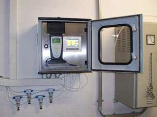

Есть у немецкой фирмы Binder система по компонентного учёта газа Combimass (расходомер+газоанализатор). Расходомер - погружной термальный с отводом трубки на 7 компонентный (на выбор из CH4, CO, CO2, O2, NO2, H2S, SO2, H2, HCN, NH3, NO, летучая органика и др.) газоанализатор (один газоанализатор поддерживает до 7 точек контроля состава газа). Система может комплектоваться устройством ввода под давлением, манометром, термометром, насосом устройством связи с компьютером, поверочными газами и пр. Стандартно изготавливается для труб до Ду 2500. Есть положительный опыт применения на трубах диаметром 5-6 метров.
