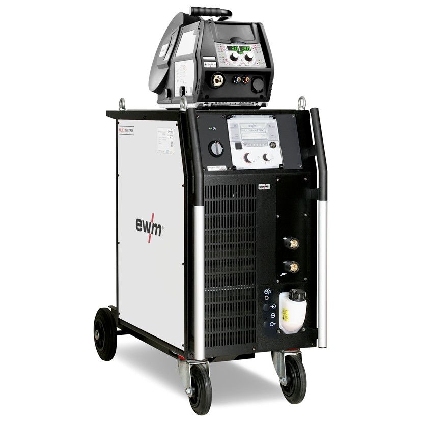

К нам в производстве обратились сварщики с просьбой организовать калибровку для сварочного аппарата Phoenix 401 Expert 2.0 puls MM FDW (далее - аппарат), а точнее как они считают СИ в составе аппарата. Как по мне это просто индикаторы.
Хотелось бы узнать, сталкивались ли вы с подобной ситуацией и каким образом ее решали?
Я склоняюсь к мнению, что калибровка, а тем более поверка в данном случае нецелесообразны. Считаю, что аппараты должны проходить освидетельствование и(или) аттестацию в соответствии с ГОСТ Р 59604.5-2021 (п.9.2), где подтверждаются заявленные параметры.
