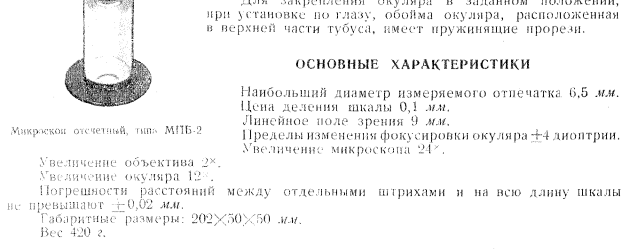

Dobrometr 102 Опубликовано 13 Мая 2024 Жалоба Поделиться Опубликовано 13 Мая 2024 7 часов назад, Вера Киселева сказал: Подскажите класс точности микроскопа МПБ-2 пожалуйста. Может, вы имели в виду цену деления? Насколько точно можно измерить что-либо микроскопом МПБ-2? Цена деления 0,1 мм, погрешность ±0,02 мм. Цитата Ссылка на комментарий Поделиться на других сайтах Прочее
Ника 1 279 Опубликовано 13 Мая 2024 Жалоба Поделиться Опубликовано 13 Мая 2024 1 час назад, Dobrometr сказал: Цена деления 0,1 мм Почему 0,1, а не 0,05? Цитата Ссылка на комментарий Поделиться на других сайтах Прочее

Dobrometr 102 Опубликовано 14 Мая 2024 Жалоба Поделиться Опубликовано 14 Мая 2024 11 часов назад, Ника сказал: Почему 0,1, а не 0,05? А я заглянул в это описание типа: Подумал, что раз вопрос без конкретики, то и ответ подойдёт любой. Вот, из этого описания типа и взял параметры. Цитата Ссылка на комментарий Поделиться на других сайтах Прочее
Ника 1 279 Опубликовано 14 Мая 2024 Жалоба Поделиться Опубликовано 14 Мая 2024 1 час назад, Dobrometr сказал: А я заглянул в это описание типа: Подумал, что раз вопрос без конкретики, то и ответ подойдёт любой. Вот, из этого описания типа и взял параметры. Ух ты, 50 год. У меня такой древности нет. Похоже потом, в 57, решили деление еще раз поделить. Потому что там уже 0,05 Цитата Ссылка на комментарий Поделиться на других сайтах Прочее
Dobrometr 102 Опубликовано 14 Мая 2024 Жалоба Поделиться Опубликовано 14 Мая 2024 44 минуты назад, Ника сказал: Ух ты, 50 год. У меня такой древности нет. Похоже потом, в 57, решили деление еще раз поделить. Потому что там уже 0,05 А это вот, Кира90 поделилась в сообщении выше. У меня тоже не было. Первый документ: 459-50 МПБ-2. Надо ей спасибо щёлкнуть. 21 час назад, Кира90 сказал: На данные микроскопы был установлен класс точности при утверждении типа? На приборы 50-х годов нет, вроде. Да и на новые тоже. Описания типа приложила, может поможет. 459-50 МПБ-2.pdf 158.67 \u043a\u0411 · 9 скачиваний 1120-57 МПБ-2.pdf 250.58 \u043a\u0411 · 5 скачиваний 84447-22 МПБ.pdf 353.17 \u043a\u0411 · 4 скачивания МП 84447-22 МПБ.pdf 2.91 \u041c\u0411 · 3 скачивания Цитата Ссылка на комментарий Поделиться на других сайтах Прочее
