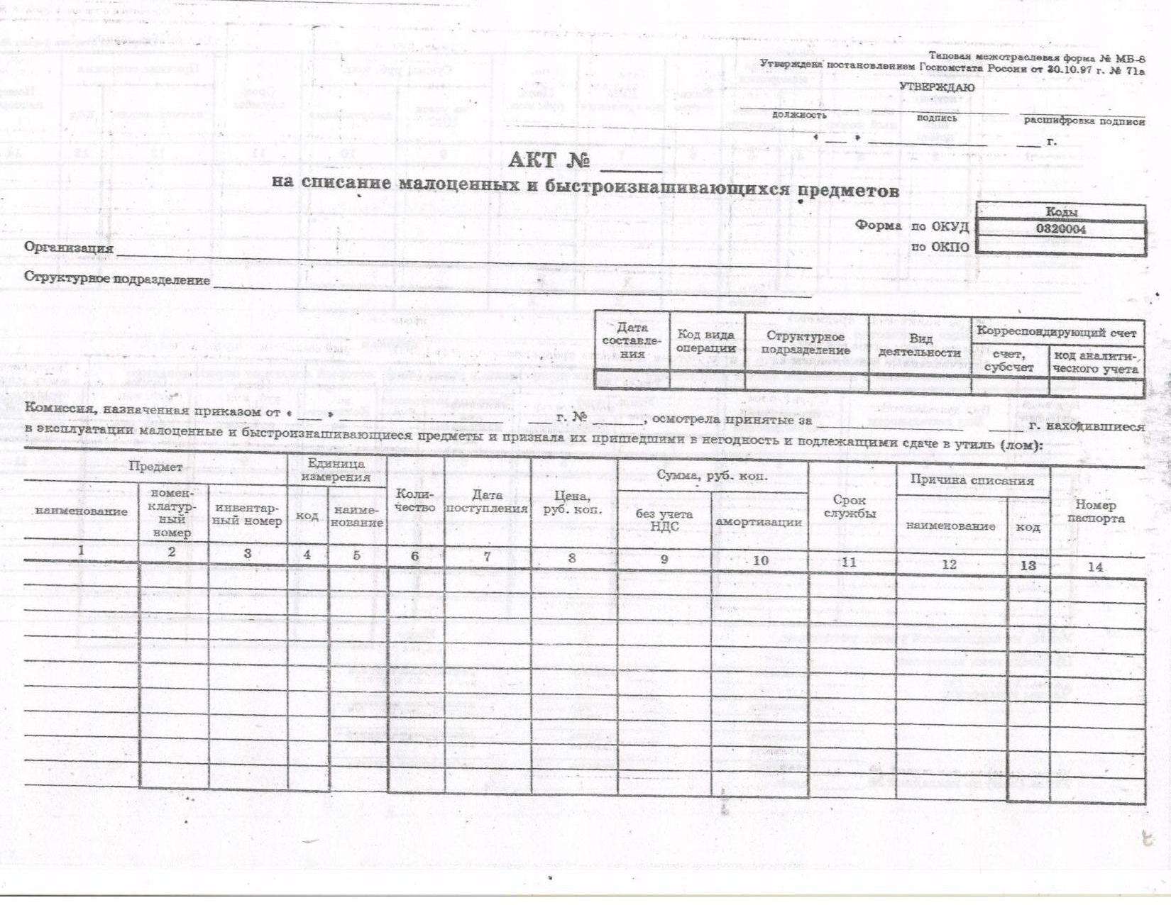

yulia_uem 0 Опубликовано 7 Июня 2012 Жалоба Опубликовано 7 Июня 2012 Доброго времени суток! Подскажите, пожалуйста, как проводится списание СИ и есть ли какая то специальная форма акта на списание? Заранее, спасибо! Цитата
Виктор 414 Опубликовано 7 Июня 2012 Жалоба Опубликовано 7 Июня 2012 Доброго времени суток! Подскажите, пожалуйста, как проводится списание СИ и есть ли какая то специальная форма акта на списание? Заранее, спасибо! Нет конечно. Как и любую другую материальную ценность (с учётом драгметаллов). При необходимости помогает акт о неремонтнопригодности от специальных ремонтных служб, а при большом сроке службы и «Извещение о непригодности». Но это всё внутренние дела предприятия. Цитата
Специалисты scbist 1860 Опубликовано 7 Июня 2012 Специалисты Жалоба Опубликовано 7 Июня 2012 Согласен с Виктором, что специальных актов для СИ нет. Све определено бухгалтерскими документами. Нам они выдают бланк акта о списании. Списывается как и все остальное - станки, столы и пр. Для бухгалтерии нет разницы СИ или не СИ. Извещения о непригодности может и не быть. Может Ваше СИ просто старое или в нем нет необходимости. Поводов для списания может быть много. Неисправность и неремонтопригодность лишь один из них. Мы лишних бумаг не оформляем. Если "хозяин" решил списать СИ, то это его дело. У нас СИ находятся на балансе применяющего его подразделения. Цитата
efim 1747 Опубликовано 7 Июня 2012 Жалоба Опубликовано 7 Июня 2012 Можно составить примерно такой документ: Цитата

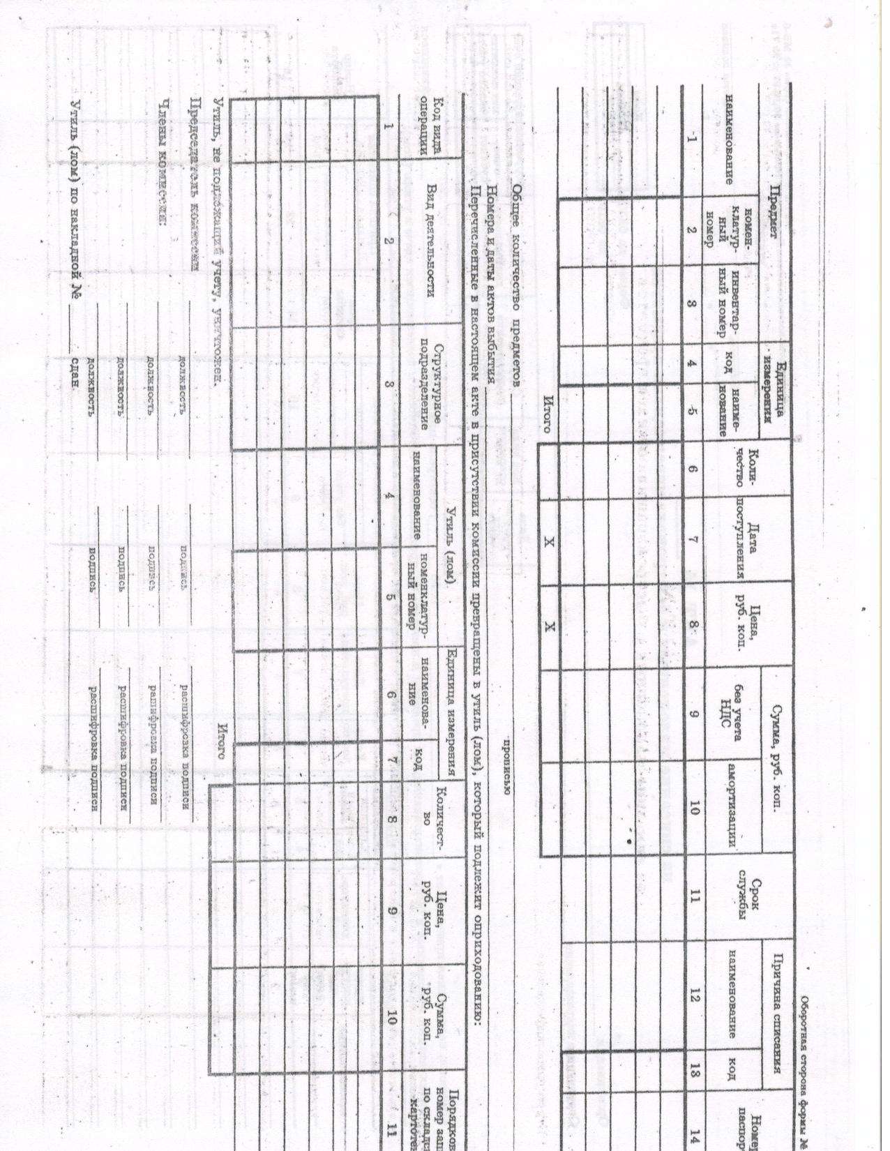

alena 71 Опубликовано 8 Июня 2012 Жалоба Опубликовано 8 Июня 2012 Доброго времени суток! Подскажите, пожалуйста, как проводится списание СИ и есть ли какая то специальная форма акта на списание? Заранее, спасибо! Одна из бухгалтерских форм,применяемых у нас на предприятии Цитата
metr1 62 Опубликовано 8 Июня 2012 Жалоба Опубликовано 8 Июня 2012 Абсолютно верно. Типовая межотраслевая форнма №МБ-8, применяется на всех предприятиях, во всех бухгалтериях. Цитата
