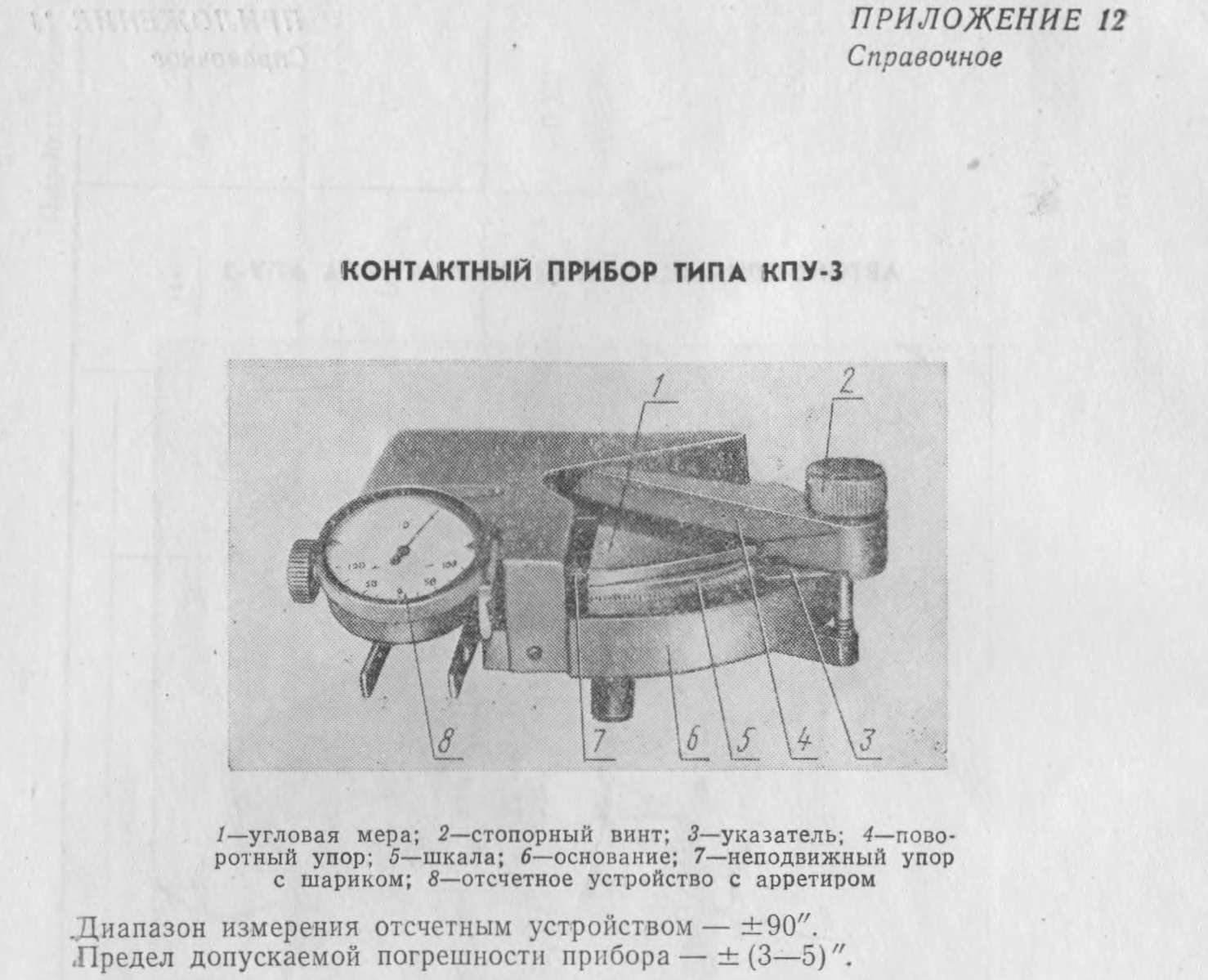

Pavelshamanov 0 Опубликовано 7 Мая Жалоба Опубликовано 7 Мая Добрый день коллеги, на приборе КПУ-3 стоял индикатор с пределом измерения отсчетного устройства -100...+100", получилось так, что его заменили на индикатор с диапазоном -50...+50 мкм, подскажите как измерять угол с таким отчетным устройством? Цитата

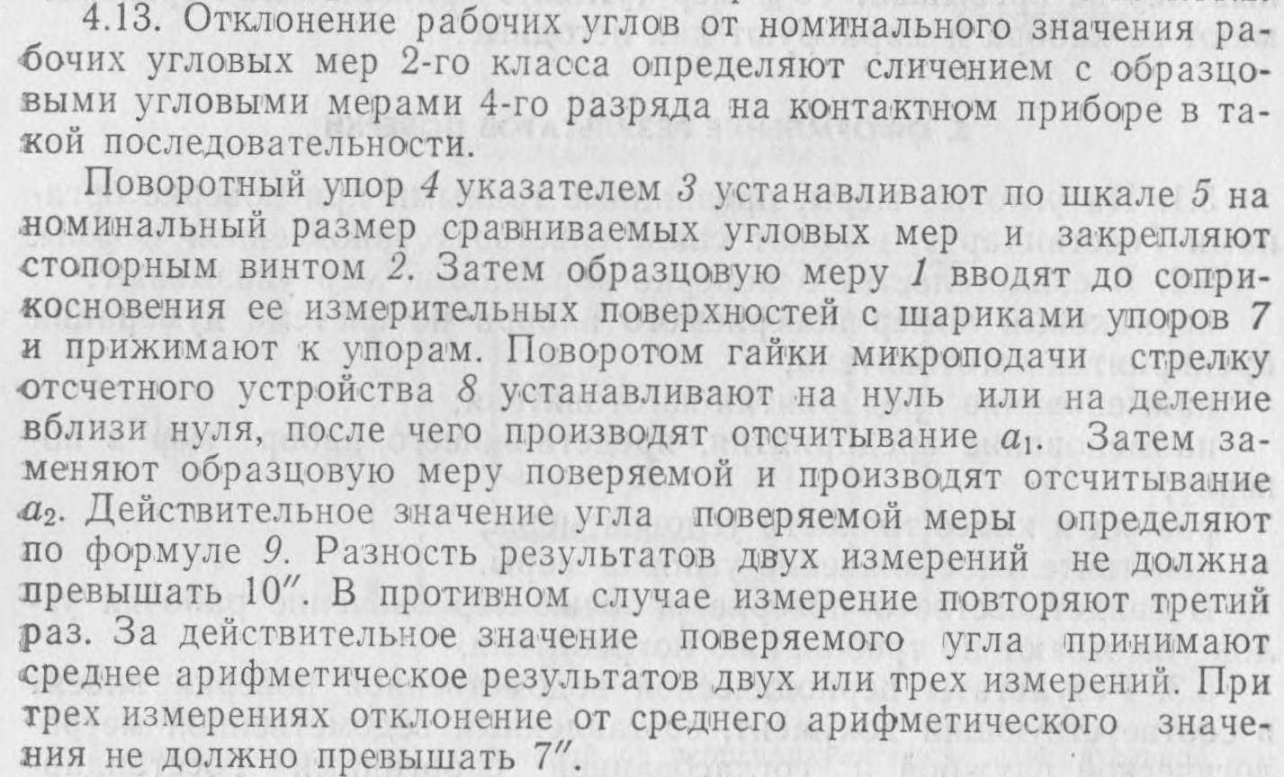

Специалисты scbist 1861 Опубликовано 10 Мая Специалисты Жалоба Опубликовано 10 Мая 1 час назад, владимир 332 сказал: Методику поверки чего? № ГОСТа или МИ приведите? И причем тут 60', если речь про секунды ''? 1' = 60''... Гугл мне выбрасывает первым ГОСТ15031-69 Там п. 3.10. Проверка погрешности показаний. Каюсь. Я не попал в " они у меня на той же клавише что и '. В этом пункте МП берут меры с разностью в 1 минуту и проверяют, что показания прибора соответствуют 60 секундам. 1 час назад, владимир 332 сказал: как пересчитать расстояние по законам тригонометрии в мкм? Имеем расстояние от правого упора до оси индикатора. Это одна сторона треугольника. Ход штока - вторая и противолежащий ей угол. В чем я опять накосячил? Цитата
Специалисты scbist 1861 Опубликовано 10 Мая Специалисты Жалоба Опубликовано 10 Мая Понимаете, я в живую никогда прибора не видел. Поэтому и рассуждаю как дилетант. Из Вашей ссылки на описание я узнал, что корпус измерительной части крепится к основанию на параллелограммной подвеске. Но из рисунка я там ничего не вижу. На фото все вообще выглядит как монолит. Цитата
владимир 332 1337 Опубликовано 10 Мая Жалоба Опубликовано 10 Мая (изменено) 1 час назад, scbist сказал: 2 часа назад, владимир 332 сказал: Методику поверки чего? № ГОСТа или МИ приведите? И причем тут 60', если речь про секунды ''? 1' = 60''... Гугл мне выбрасывает первым ГОСТ15031-69 Там п. 3.10. Проверка погрешности показаний. Каюсь. Я не попал в " они у меня на той же клавише что и '. В этом пункте МП берут меры с разностью в 1 минуту и проверяют, что показания прибора соответствуют 60 секундам. Можно не комментировать? Лучше по назначению КПУ-3 посмотрите 16 часов назад, владимир 332 сказал: ОТ КПУ-3 http://ntd.metrologu.ru/grsi/060xx/06110-77.pdf ГОСТ 8.175-75 и взамен его МИ 1758-87 https://files.stroyinf.ru/Data2/1/4293784/4293784104.pdf 4.5.4 ....образцовых мер 4-го разряда и рабочих мер 1 и 2-го классов точности типов 1, 2, 3 Контактный прибор КПУ-3 с пределом измерений ±100", ценой деления — 10"; образцовые меры плоского угла 2-го разряда по ГОСТ 2875—88 4.5.4. Отклонения от номинального значения рабочих углов образцовых мер 4-го разряда и рабочих мер 1 и 2-го класса точности типов 1, 2 и 3 определяют при помощи гониометров Г5 или Г5М проводят одну серию измерений) или методом сравнения по образцовым мерам 3-го разряда при помощи контактного прибора КПУ-3. Сравнения мер при помощи КПУ-3 проводят в следующей последовательности.... Изменено 10 Мая пользователем владимир 332 Цитата
владимир 332 1337 Опубликовано 10 Мая Жалоба Опубликовано 10 Мая (изменено) 53 минуты назад, scbist сказал: Понимаете, я в живую никогда прибора не видел. я тоже, только на картинке 53 минуты назад, scbist сказал: Из Вашей ссылки на описание я узнал, что корпус измерительной части крепится к основанию на параллелограммной подвеске. Но из рисунка я там ничего не вижу. На фото все вообще выглядит как монолит. см. выше 1 час назад, scbist сказал: 2 часа назад, владимир 332 сказал: как пересчитать расстояние по законам тригонометрии в мкм? Имеем расстояние от правого упора до оси индикатора. Это одна сторона треугольника. Ход штока - вторая и противолежащий ей угол. Извините из Ваших пояснений ничего не понял От ТС прозвучало Цитата ...подскажите как измерять угол с таким отчетным устройством? Надо определить цену деления (1 мкм) в угловых секундах " Изменено 10 Мая пользователем владимир 332 Цитата

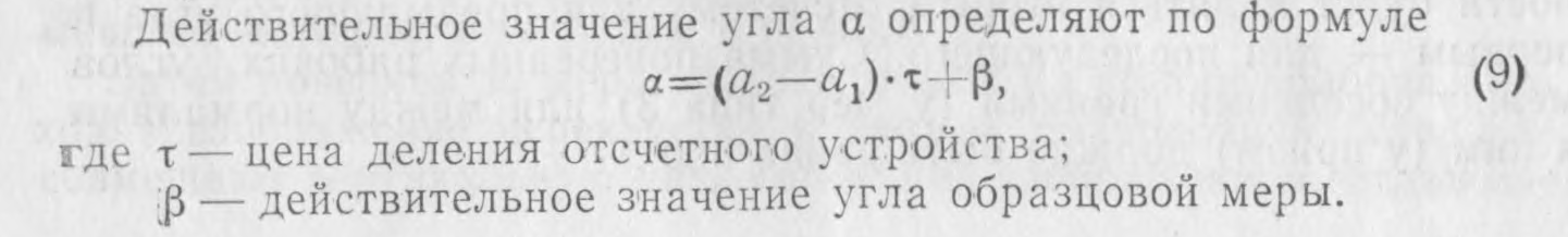

Специалисты scbist 1861 Опубликовано 11 Мая Специалисты Жалоба Опубликовано 11 Мая 10 часов назад, владимир 332 сказал: Можно не комментировать? Можно. Но в Ваших ссылках дана формула - действительное значение угла это разность показаний на цену деления плюс номинал меры. Номинал меры я отбрасываю, т.к. он к показанию индикатора не относится. Остается разность показаний. Если взять меру ровно 15 градусов и выставить прибор на ноль, а потом 15 градусов и одна минута, то показания индикатора должны соответствовать этой минуте, т.е. 60 секундам. Относительно геометрии. После замены одной меры на другую возникает клин с катетом равным перемещению штока индикатора и вторым катетом - расстоянию от вершины меры до индикатора при нулевом показании. Тангенс угла клина при вершине равен отношению катетов. Т.к. положение сравниваемых мер должно быть идентичным я предполагаю, что вершина находится в районе дальнего упора, или должна быть отметка на подвижной части прибора соответствующая положению оси вращения. В противном случае измерение не имеет смысла. Цитата

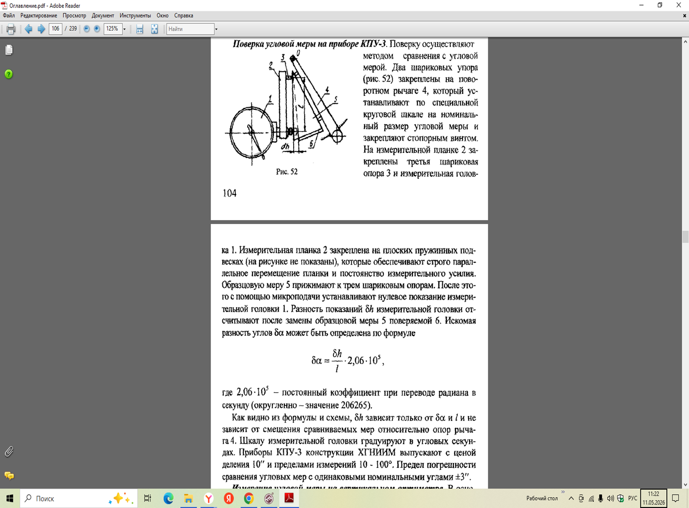

владимир 332 1337 Опубликовано 11 Мая Жалоба Опубликовано 11 Мая (изменено) 1 час назад, scbist сказал: Тангенс угла клина при вершине равен отношению катетов. Т.к. положение сравниваемых мер должно быть идентичным я предполагаю, что вершина находится в районе дальнего упора, или должна быть отметка на подвижной части прибора соответствующая положению оси вращения. В противном случае измерение не имеет смысла. Всё становится более-менее ясным из этой книги https://rep.bntu.by/bitstream/handle/data/4636/Оглавление.pdf?sequence=1&ysclid=mp0ussco5x149506883 стр.104-105 На фото Головка измерительная рычажно-зубчатая 1ИГ ГОСТ 18833 https://files.stroyinf.ru/Data2/1/4294834/4294834451.pdf В 10.05.2026 в 08:59, владимир 332 сказал: ОТ КПУ-3 http://ntd.metrologu.ru/grsi/060xx/06110-77.pdf измерение рычажно-зубчатой головкой, но нужна её градуировка в угловых секундах " P.S. Головками ИГ измерял и даже калибровал (ведомственная поверка) их ППР головки рыч.-зубч. ИГ.xls Изменено 11 Мая пользователем владимир 332 Цитата
Специалисты scbist 1861 Опубликовано 11 Мая Специалисты Жалоба Опубликовано 11 Мая 5 часов назад, владимир 332 сказал: Всё становится более-менее ясным из этой книги Спасибо. Понял о каком параллелограмме идет речь А формула соответствует той, что я писал. l - расстояние от дальней опоры до индикатора, разность показаний, если до того был установлен ноль, то просто показание и коэффициент это угол. Как нас учили в школе про тангенсы малых углов. Цитата
владимир 332 1337 Опубликовано 11 Мая Жалоба Опубликовано 11 Мая (изменено) 2 часа назад, scbist сказал: А формула соответствует той, что я писал. l - расстояние от дальней опоры до индикатора, разность показаний, если до того был установлен ноль, то просто показание и коэффициент это угол. Как нас учили в школе про тангенсы малых углов. Да. Тоже писал, что всё решается тригонометрией и длиной l. Теперь лишь бы ТС прочитал и понял. А разбега 1ИГ от -50 до +50 мкм вполне хватит для поставленной цели. P.S Единственное, мои последние Сообщения с пояснениями нещадно поудаляли Жаловаться некому. Повторяться не хочу Жалко потраченного времени Изменено 11 Мая пользователем владимир 332 Цитата

владимир 332 1337 Опубликовано 12 Мая Жалоба Опубликовано 12 Мая В 07.05.2026 в 17:37, Pavelshamanov сказал: на приборе КПУ-3 стоял индикатор с пределом измерения отсчетного устройства -100...+100", получилось так, что его заменили на индикатор с диапазоном -50...+50 мкм, подскажите как измерять угол с таким отчетным устройством? если коротко не угол, а разность углов между рабочей (поверяемой) угловой мерой и образцовой по формуле индикатор (головку 1ИГ) по образцовой мере на 0. Показание по рабочей мере делите на l - расстояние между опорами (см. Рис 52) - в одних единицах мм (мкм) и умножаете на 206265, можете табличку сделать в эксель для подсчёта, т.е. (h раб/ l) х 206265. Подробнее ? 22 часа назад, владимир 332 сказал: мои последние Сообщения с пояснениями нещадно поудаляли к администраторам Цитата
Pavelshamanov 0 Опубликовано 12 Мая Автор Жалоба Опубликовано 12 Мая 6 минут назад, владимир 332 сказал: если коротко не угол, а разность углов между рабочей (поверяемой) угловой мерой и образцовой по формуле индикатор (головку 1ИГ) по образцовой мере на 0. Показание по рабочей мере делите на l - расстояние между опорами (см. Рис 52) - в одних единицах мм (мкм) и умножаете на 206265, можете табличку сделать в эксель для подсчёта, т.е. (h раб/ l) х 206265. Подробнее ? к администраторам Добрый день, спасибо за разъяснения! жаль что сообщения удаляются Цитата
Игорь С. 3 Опубликовано 12 Мая Жалоба Опубликовано 12 Мая В 11.05.2026 в 00:28, владимир 332 сказал: ??? Поясните как пересчитать расстояние по законам тригонометрии в мкм? При ремонте угловых мер и клиньев перевожу секунды в мкм на длине 100мм в соотношении 2"/1мкм. Это округленный расчет. Для точного расчета угла от длины катета берется база 206,3мм (как у экзаменатора для поверки уровней), так соотношение угол-высота 1"/1мкм Цитата
владимир 332 1337 Опубликовано 12 Мая Жалоба Опубликовано 12 Мая 29 минут назад, Игорь С. сказал: В 10.05.2026 в 22:28, владимир 332 сказал: ??? Поясните как пересчитать расстояние по законам тригонометрии в мкм? При ремонте угловых мер и клиньев перевожу секунды в мкм на длине 100мм в соотношении 2"/1мкм. Это округленный расчет. Для точного расчета угла от длины катета берется база 206,3мм (как у экзаменатора для поверки уровней), так соотношение угол-высота 1"/1мкм Извините, просто не правильно сформулировано: "пересчитать расстояние по законам тригонометрии в мкм" Расстояние в чём измеряется? Может и в тех же микрометрах. И при чём здесь тригонометрия? Не понял, что Вы хотели сказать Если про тригонометрию и уровень посмотрите в этой ретро-Теме 8 лет назад Цитата Смотрим этот ГОСТ 9392 Цитата 1.1. Цену деления продольной ампулы уровней следует выбирать из ряда: 0,01; 0,02; 0,05; 0,10;0,15 мм/м. Примечание . Под ценой деления понимают наклон уровня, соответствующий перемещению пузырька продольной ампулы на одно деление шкалы, выраженный в миллиметрах на 1 м. берем самую точную цену деления 0,01 мм/м и с помощью элементарной тригонометрии пересчитываем в "угловую" цену деления: тангенс угла Tg = 0,01/1000=0,00001 угол = арктангенс arctg 0,00001 =0,000573 градусов = 60 х 0,000573 минут = 0,03438 минут = 60 х 0,03438 секунд = 2,0628 секунд округляем 2 секунды В результате: 0,01 мм/м - 2 секунды 0,02 мм/м - 4 секунды 0,05 мм/м - 10 секунд 0,1 мм/м - 20 секунд 0,15 мм/м -30 секунд = 0,5 минуты Подобный пример по КПУ-3 приводил, да удалили почему-то Проверим по тригонометрии ? 1 час назад, Игорь С. сказал: При ремонте угловых мер и клиньев перевожу секунды в мкм на длине 100мм в соотношении 2"/1мкм. Это округленный расчет. тангенс угла tg = 0,001/100=0,00001 угол = арктангенс arctg 0,00001 =0,000573 градусов = 60 х 0,000573 минут = 0,03438 минут = 60 х 0,03438 секунд = 2,0628 секунд немногим поболее чем 2" 1 час назад, Игорь С. сказал: Для точного расчета угла от длины катета берется база 206,3мм (как у экзаменатора для поверки уровней), так соотношение угол-высота 1"/1мкм тангенс угла tg = 0,001/206,3 = 0,000004847 угол = арктангенс arctg 0,000004847 = 0,0002777 градусов = 0,0002777 х 3600 секунд = 0,9972 секунд и правда точнее Цитата
