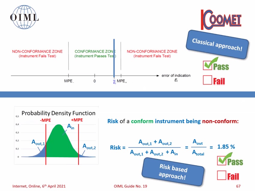

  2. Андрей Аликович! Вы меня не слышите от слова АБСОЛЮТНО!!! Итак, кратко: 1. Есть требование - для меня сейчас не важно кем установлено - законодательно, Изготовителем, Потребителем - кем угодно, но требование установлено. 2. Есть результат измерений с оценкой неопределенности - например для СИ это может быть результат его калибровки с оценкой неопределенности. 3. Проводится оценка соответствия полученного результата установленным требованиям. 4. Принимается решение: соответствует/не соответствует 5. Оцениваются риски принятого решения.

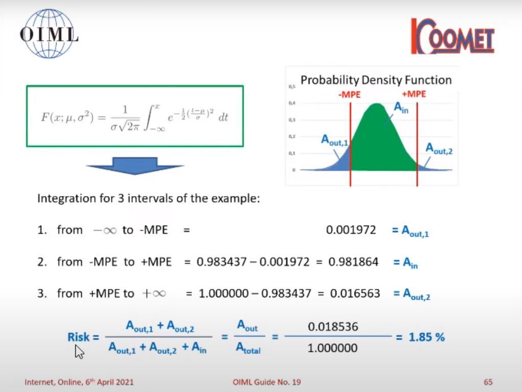

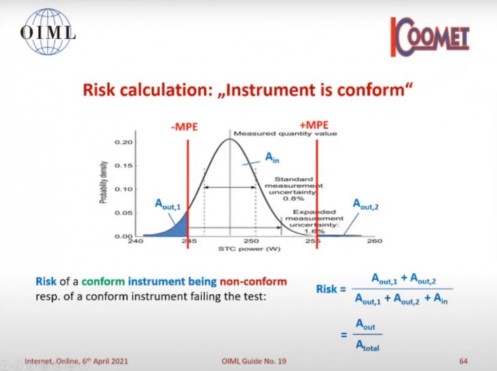

  10. Андрей Аликович! Ваше право: спорить или нет. Тем не менее, Изготовитель устанавливает требования к производимой им продукции. СИ - тоже продукция. Одно из требований Изготовителя - СИ должно быть таким, чтобы его погрешность не вышла за установленные пределы - МРЕ. Если эта погрешность выйдет в процессе эксплуатации - "посыпятся" рекламации в адрес Изготовителя. Добросовестный Изготовитель введет еще и защитную полосу МРЕ-U... Чтобы исключить необоснованные рекламации...

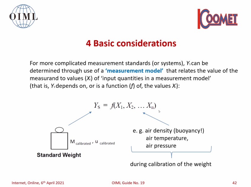

  11. Это приводит к тому, что при расчетах рисков в случае применения поверенного эталона функция плотности распределения вероятностей (PDF) эталона принимается равномерной, а в случае применения калиброванного эталона - какой получится - преимущественно нормальной. В итоге риски при принятии решения станут меньше А кроме того, в случае применения поверенного эталона используется номинальное значение, а в случае калиброванного эталона - полученное в результате калибровки.
  12. Разумеется, все новое - забытое старое, но с обновлёнными данными. Андрей Аликович неоднократно говорил, что при поверке эталон был поверен, а при калибровке - калиброван. В этом и состоит главное отличие: в первом случае было известно, что среднее значение эталона (при многократных повторениях) находится в пределах допускаемой погрешности, а во втором случае - это конкретное значение, присвоенное в результате калибровки.

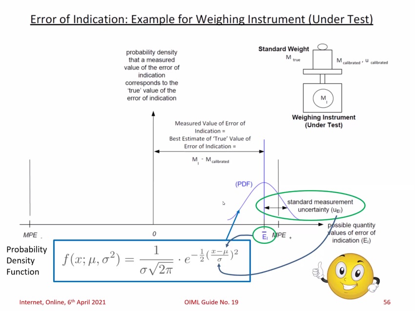

  21. Речь идет об оценки соответствия СИ в области ЗАКОНОДАТЕЛЬНОЙ МЕТРОЛОГИИ, т.е. в поднадзорной области - по-нашему - в СГРОЕИ
  22. Хвосты PDF Гаусса (нормального закона) всегда уходят в бесконечность - именно об этом Питер говорил довольно долго...
