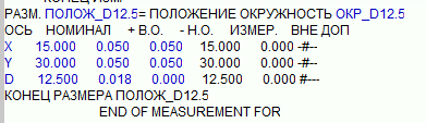

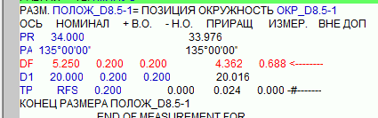

Как измерить позиционный допуск -Трехкоординатная машина Hexogon PC-DMIS
Enzo ответил на тема форума автора Метролог тянется к знаниям в Измерения
Я же по вашему примеру со скриншотами всё привёл, с вашими же цифрами, куда уж подробнее-то. Номиналы по X, Y вон они на последней картинке стоят. Где вы их не увидели? -

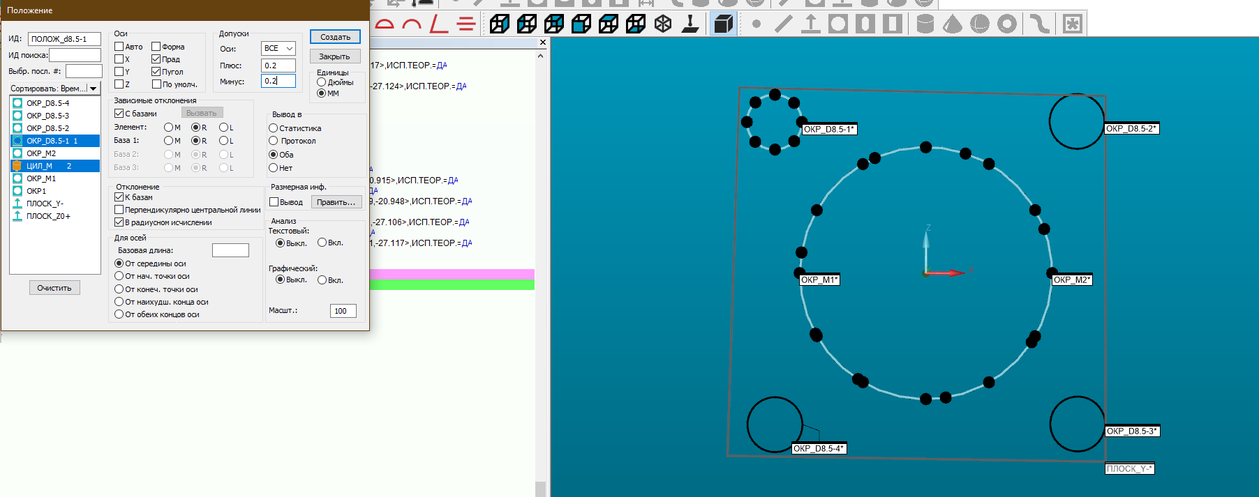

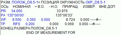

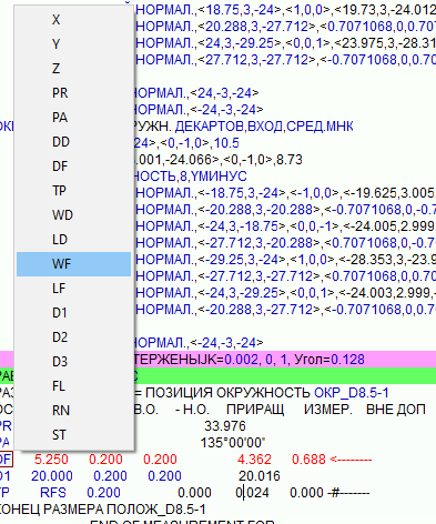

Вы начали про Фому, а продолжаете про Ерёму. На вопрос о выводе позиционного допуска, заданного полярным радиусом и углом я вам ответил. Теперь к вашему второму вопросу. Во-первых, есть возможность выводить размеры при помощи инструмента "Расстояние", указываете ваше отверстие, потом базовую поверхность, ось, по которой проходит размер и вписываете номинал с допуском +-0.05. Если хотите собрать все координаты в одном месте, то сначала вам необходимо поставить начало системы координат (предположим, у вас сейчас рабочая плоскость Z+) по оси Х в плоскости В, по оси Y в плоскости С. Потом нажимаете "Положение", выбираете окружность, вводите оси, по которым у вас заданы размеры, диаметр и прочие параметры, которые вам необходимы, указываете допуск и нажимаете "Создать". Получается так. Чтобы номиналы размеров не плыли, перед измерением элемента лучше их вписать в координаты элемента. Дело сделано. -
Вот вам пример, как можно вывести диаметр с позиционным допуском. Сначала выбираете необходимое отверстие, записываете допуск, указываете, зависимый он (М) или нет (у меня в примере R - независимый), отклонение к базам (если нужен диаметр и базового отверстия) и в каком виде оно задано, радиусном или диаметральном (у меня в примере R0.2 пусть будет). Когда нажмёте на создать, в окне редактора вы увидите два новых параметра DF и D1. Это радиусы контролируемого и базового отверстия. В случае, если допуск у вас зависимый, размер будет учитывать запас по фактическому отклонению от номинала контролируемого отверстия DF и базового D1 (их радиусов). Если вам просто диаметр отверстия надо вывести, то нажимаете левой кнопкой мыши на DF, немного ждёте отклика программы и меняете на WF. Вот у вас теперь диаметр вместо радиуса. Диаметр базового отверстия обычно не нужен, его отдельно вывожу со своими координатами от баз, поэтому отсюда можно выделить и удалить. Или наоборот, добавить дополнительных параметров, поставив курсор после какой-либо из строчек и нажав Enter. Если желаете подробнее изучить вопрос, то рекомендую открыть необходимое окно (в вашем случае "Положение") и нажать кнопку F1, откроется справка очень подробная с примерами именно по вашему активному окну или по тому месту, где сейчас стоит курсор мыши. -

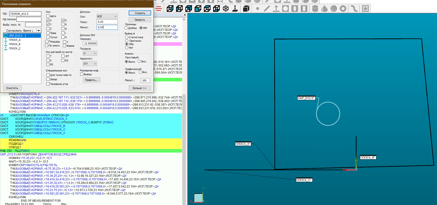

http://website.informer.com/visit?domain=wilcoxassoc.com&source=domain-visitlinktop&cid=desktop-302e383335313439303020313634383533323539372031393932353336333138&from_dv=1&site_hit=22389921 ( PC-DMIS-Versions-Release-2017_R1-SP(1-10, смотря какой у вас)-Х64(или Х86, смотря какая виндоус у вас)-Lang) Вот здесь вы можете скачать актуальный для вашей версии языковой пакет. Потом если будут возникать вопросы, пользуйтесь справкой. Для этого на любом непонятном вам меню ставите курсор, нажимаете кнопку F1 и читаете, как работает та или иная функция. -
У вас французская версия? Я пользуюсь соответствующим значком из панели инструментов Размеры, он же меню Вставить-Размеры-Позиция. Вот так выглядит -
