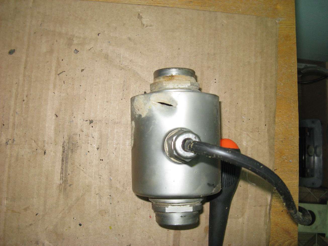

Леонид 29 Опубликовано 9 Августа 2013 Жалоба Поделиться Опубликовано 9 Августа 2013 А условия у нас действительно не айс. -45+45С, почвы подболоченные - горизонт ежесезонно плавает, да и продукция (цемент) любит просыпаться - в дожди, если проглядели и сразу не убрали, очистить можно только отбойником Думаете датчики у весов производства Меттлер Толедо выдержат удар отбойного молотка? Вот на фото датчик немецкой фирмы Флинтек, пробитый отбойником при очистке льда под весами. Стоимость такого датчика около 700 Евро была. Датчики у МТ думаю еще дороже. Вот тут писали что настроить весы производства МТ достаточно просто. А вы попробуйте сначала у них методику настройки получить, кому попало они документы не дадут. А может еще предложат и услуги своих специалистов -сервисников. Хотя может я и ошибаюсь, нечасто я с нашими российскими представителями МТ по вопросам сервиса общаюсь. Цитата Ссылка на комментарий Поделиться на других сайтах Прочее
libra 508 Опубликовано 9 Августа 2013 Жалоба Поделиться Опубликовано 9 Августа 2013 А условия у нас действительно не айс. -45+45С, почвы подболоченные - горизонт ежесезонно плавает, да и продукция (цемент) любит просыпаться - в дожди, если проглядели и сразу не убрали, очистить можно только отбойником Думаете датчики у весов производства Меттлер Толедо выдержат удар отбойного молотка? Вот на фото датчик немецкой фирмы Флинтек, пробитый отбойником при очистке льда под весами. Стоимость такого датчика около 700 Евро была. Датчики у МТ думаю еще дороже. Вот тут писали что настроить весы производства МТ достаточно просто. А вы попробуйте сначала у них методику настройки получить, кому попало они документы не дадут. А может еще предложат и услуги своих специалистов -сервисников. Хотя может я и ошибаюсь, нечасто я с нашими российскими представителями МТ по вопросам сервиса общаюсь. В руководстве по эксплуатации все написано. Услуги предложат. В некоторых случаях я добиваюсь приезда сервисников (не только МТ) -политика однако. Заодно и тех. обучение проведут. Цитата Ссылка на комментарий Поделиться на других сайтах Прочее

SashaP 3 Опубликовано 15 Мая 2015 Жалоба Поделиться Опубликовано 15 Мая 2015 (изменено) Прокомментируйте, насколько корректно ставить компанию Zemic в один ряд с HBM и Vishay? Нисколько не корректно: Vishay, согласно описанию типа работает от -10 до +40, Zemic -30 +50, а HBM -50 +50 градусов цельсия. По OIML, рабочий диапазон у них всех -10 +40. Из чего можно сделать вывод, что Vishay точно не врёт. Изменено 15 Мая 2015 пользователем SashaP Цитата Ссылка на комментарий Поделиться на других сайтах Прочее
