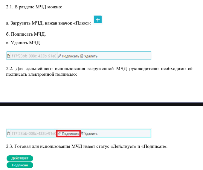

matan 72 Опубликовано 6 Августа 2025 Жалоба Опубликовано 6 Августа 2025 1 час назад, Славная сказал: Добрый день.Для того, чтобы мне, как уполномоченному лицу организации, можно было загрузить свою МЧД в ЛК, необходимо войти с ЭЦП генерального директора? И тогда появится разделдля загрузки моей МЧД? плашка с МЧД есть у сотрудников которые записаны в паспорте организации как Руководитель ЮЛ и Руководитель АЛ (правда у последнего бывает слетает), также эти сотрудники должны быть добавлены в ЛК ФГИС с необходимыми полномочиями: https://support.fsa.gov.ru/ Доступ к ФГИС Росаккредитации → Подключение к ФГИС → Подключение нового пользователя → Отправить заявку на подключение нового пользователя Цитата

romaska 5 Опубликовано 14 Августа 2025 Жалоба Опубликовано 14 Августа 2025 9 часов назад, matan сказал: "во вкладке «Сведения о работниках» данный сотрудник должен иметь статусы «Задействовано» и «Включен в РАЛ». Проверка идёт по СНИЛС, ФИО и дате подписания МЧД" у вас всё так? написание СНИЛСа и ФИО в ЛК и МЧД - совпадает посимвольно? Получилось подгрузить МЧД. Спасибо Вам большое за помощь!!! Но я попробовала создать черновик заявления на ПК, поставила галочку, что подписывается по МЧД, но в списке МЧД доверенность моя не выпадает.... Пишет: Ничего не найдено...Я и пользователь ЛК и владелец эл. подписи. Что опять не так? Цитата
matan 72 Опубликовано 14 Августа 2025 Жалоба Опубликовано 14 Августа 2025 1 час назад, romaska сказал: Получилось подгрузить МЧД. Спасибо Вам большое за помощь!!! Но я попробовала создать черновик заявления на ПК, поставила галочку, что подписывается по МЧД, но в списке МЧД доверенность моя не выпадает.... Пишет: Ничего не найдено...Я и пользователь ЛК и владелец эл. подписи. Что опять не так? МЧД.docx Цитата
romaska 5 Опубликовано 14 Августа 2025 Жалоба Опубликовано 14 Августа 2025 37 минут назад, matan сказал: МЧД.docx 1.23 \u041c\u0411 · 0 скачиваний Спасибо Вам огромное за помощь!!! Получилось! А тех поддержка не может помочь, а ведь эта их работа! А мы метрологии мучаемся... Цитата
