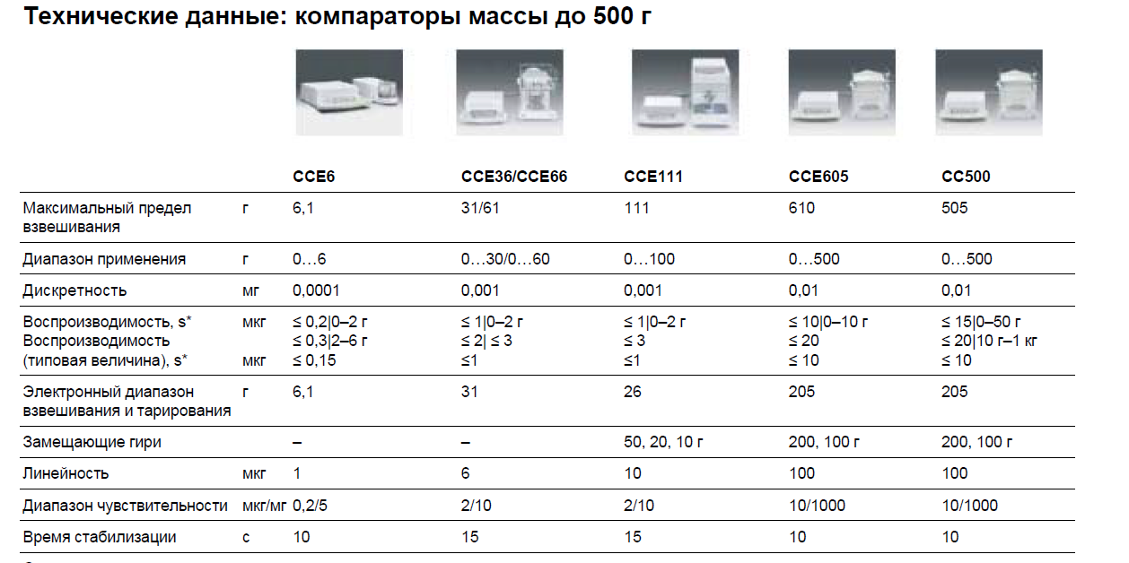

Логинов Владимир 901 Опубликовано 7 Октября 2022 Жалоба Опубликовано 7 Октября 2022 https://sartoros.ru/wp-content/uploads/2019/06/Сomparator.pdf Цитата
Логинов Владимир 901 Опубликовано 7 Октября 2022 Жалоба Опубликовано 7 Октября 2022 Для компаратора СС500 0-500 грамм линейность 100 мкг. Компараторы как и весы не под двум точкам настраиваются. Там ломанная характеристика. Цитата
Evgeniy1 28 Опубликовано 7 Октября 2022 Жалоба Опубликовано 7 Октября 2022 (изменено) 2 часа назад, Логинов Владимир сказал: Для компаратора СС500 0-500 грамм линейность 100 мкг. Компараторы как и весы не под двум точкам настраиваются. Там ломанная характеристика. А в описании типа есть слово линейность? Открыл описание типа на первый попавшийся сарториус, о линейности не слова Изменено 7 Октября 2022 пользователем Evgeniy1 Цитата
