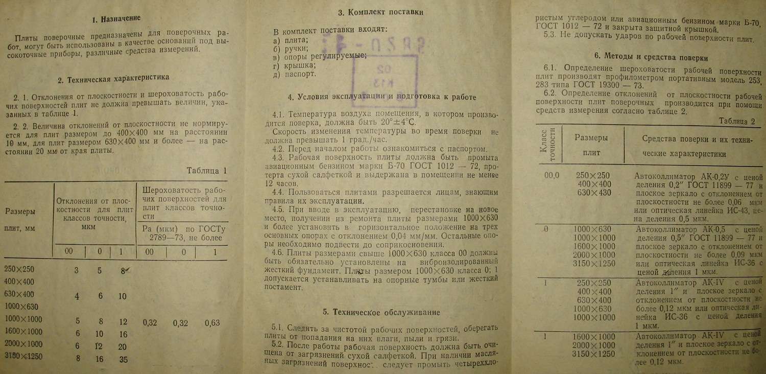

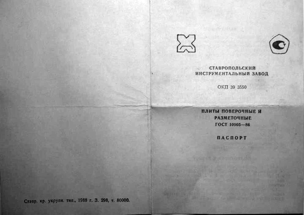

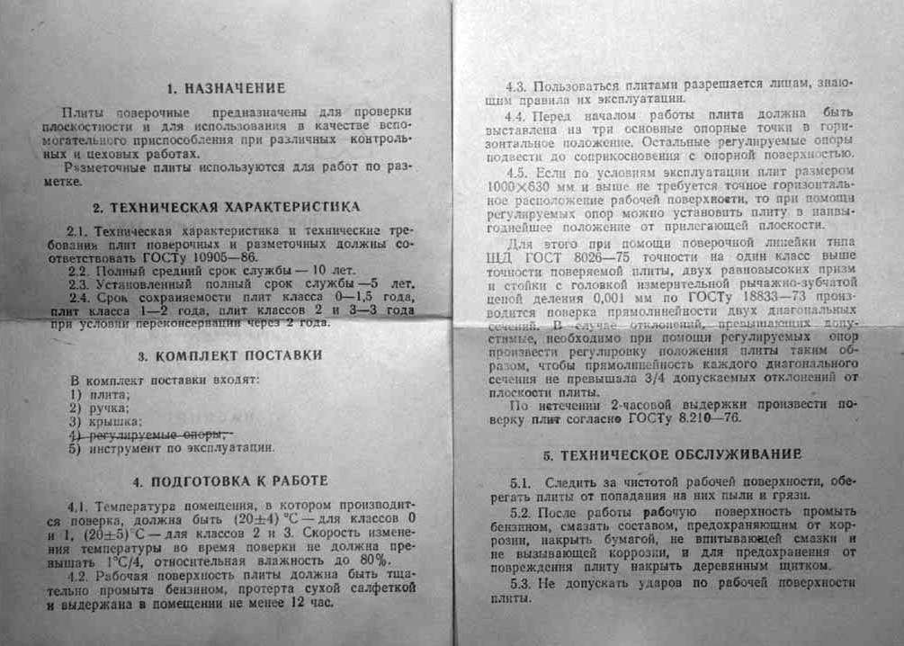

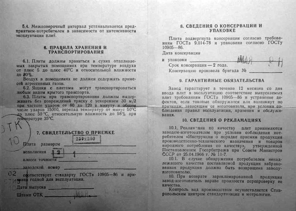

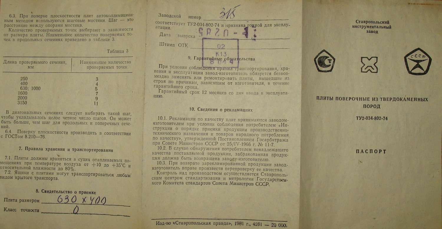

Slavetc 0 Опубликовано 11 Февраля 2015 Автор Жалоба Поделиться Опубликовано 11 Февраля 2015 Ну чтоб окончательно закрыть эту тему, нет ли у кого заводской инструкции (или руководства) по эксплуатации плиты??? Всех знакомых на уши поставил, ни у кого нет. Цитата Ссылка на комментарий Поделиться на других сайтах Прочее
Техник 7 Опубликовано 11 Февраля 2015 Жалоба Поделиться Опубликовано 11 Февраля 2015 (изменено) На чугунные тоже где-то был. Изменено 11 Февраля 2015 пользователем Техник Цитата Ссылка на комментарий Поделиться на других сайтах Прочее
Техник 7 Опубликовано 11 Февраля 2015 Жалоба Поделиться Опубликовано 11 Февраля 2015 Цитата Ссылка на комментарий Поделиться на других сайтах Прочее
