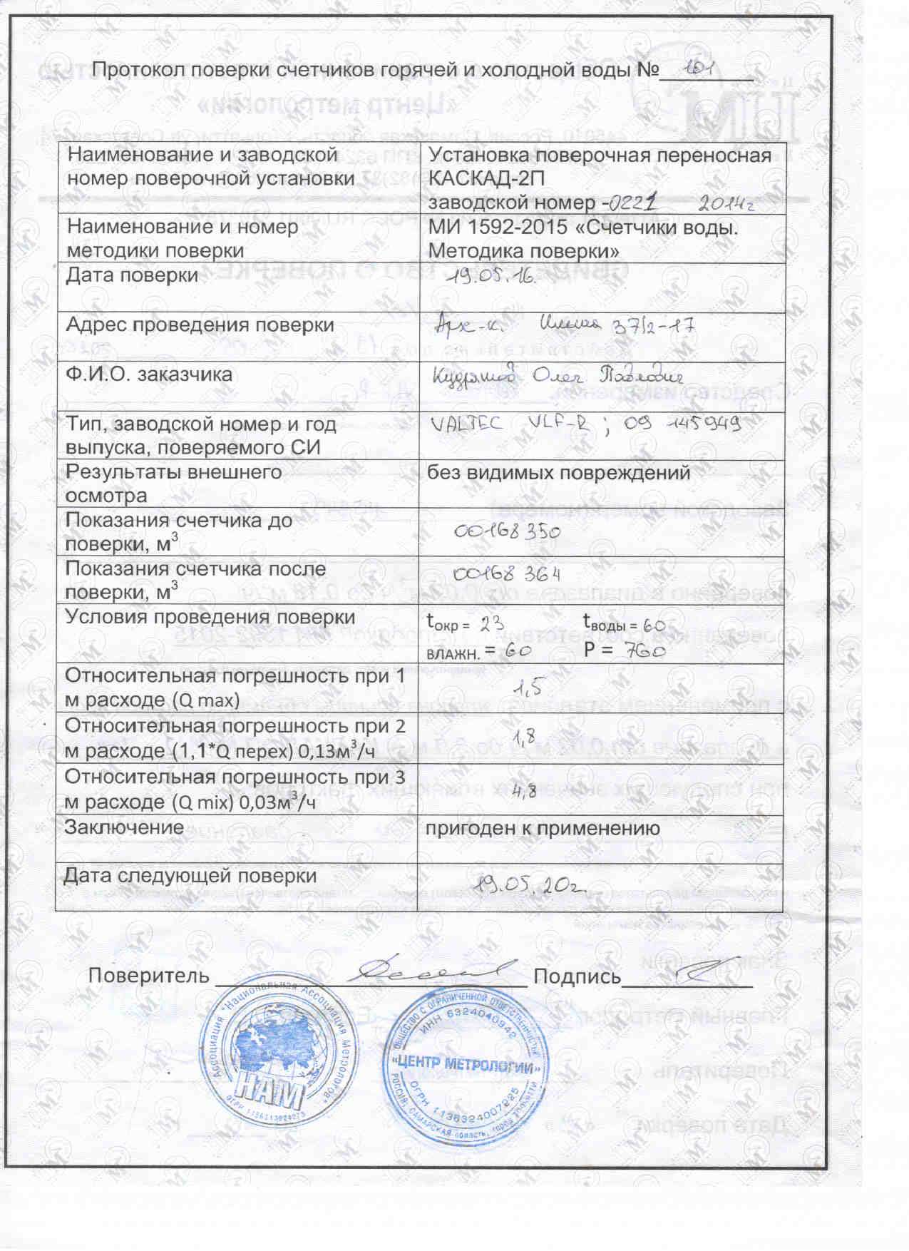

Demidov 0 Опубликовано 19 Мая 2016 Жалоба Поделиться Опубликовано 19 Мая 2016 А еще в течении 15 дней аккредитованная организация обязана предоставить сведения об этом поверителе в РА. Немного продолжу, аккредитованная организация обязана предоставить сведения в РА об этом поверочном оборудовании. и если не получите подтверждения, можете ставить вопрос о возбуждении уголовного дела за мошенничество. Сильно сомневаюсь, проще в РА стукануть на головную контору ;)/>/>/> У нас прокуратура отреагировала, в отличие от РА. Поручила разобраться МВД. Не знаю чем закончилось дело, но какие то телодвижения от полиции были и сейчас оное ООО свою деятельность прекратило. Правда появилась другая контора... И вечный бой ... . А как вам такая схема: 1) Я поверитель с образованием и со стажем по поверке водосчётчиков и являюсь штатным работником аккредитованной в ОЕИ МС в г.Москва; 2) Я внесен в реестр РА, также как и поверочное оборудование, которое разумеется принадлежит аккредитованной МС; 2) Для расширения сферы деятельности выехал (на заработки) в г.Киров или г.Архангельск или г.Красноярск с переносным поверочным оборудованием и комплектом документов подтверждающих мои полномочия по поверке водосчётчиков; 3) Какую норму законодательства я нарушаю? Цитата Ссылка на комментарий Поделиться на других сайтах Прочее
evGeniy 1 039 Опубликовано 19 Мая 2016 Жалоба Поделиться Опубликовано 19 Мая 2016 Какую норму законодательства я нарушаю? Пока никакую Цитата Ссылка на комментарий Поделиться на других сайтах Прочее
Sbalinov 0 Опубликовано 19 Мая 2016 Жалоба Поделиться Опубликовано 19 Мая 2016 А еще в течении 15 дней аккредитованная организация обязана предоставить сведения об этом поверителе в РА. Немного продолжу, аккредитованная организация обязана предоставить сведения в РА об этом поверочном оборудовании. и если не получите подтверждения, можете ставить вопрос о возбуждении уголовного дела за мошенничество. Сильно сомневаюсь, проще в РА стукануть на головную контору ;)/>/>/>/>/> У нас прокуратура отреагировала, в отличие от РА. Поручила разобраться МВД. Не знаю чем закончилось дело, но какие то телодвижения от полиции были и сейчас оное ООО свою деятельность прекратило. Правда появилась другая контора... И вечный бой ... . А как вам такая схема: 1) Я поверитель с образованием и со стажем по поверке водосчётчиков и являюсь штатным работником аккредитованной в ОЕИ МС в г.Москва; 2) Я внесен в реестр РА, также как и поверочное оборудование, которое разумеется принадлежит аккредитованной МС; 2) Для расширения сферы деятельности выехал (на заработки) в г.Киров или г.Архангельск или г.Красноярск с переносным поверочным оборудованием и комплектом документов подтверждающих мои полномочия по поверке водосчётчиков; 3) Какую норму законодательства я нарушаю? В росаккредитацию внесены не Вы, а Ваша организация, при аккредитации которой проверялся не только персонал, но и много еще чего - 412 ФЗ, 326 приказ. Действуя в отрыве от организации Вы нарушаете область аккредитации, а именно свою должностную инструкцию (не знаю как конкретно у Вас называется документ) зарегистрированную в СМК, где наверняка есть строчка о выполнении работы в соответствии с приказами руководства + положения вашей нормативки по работе с заказчиками, где обязательно описана выполнение работ по договорам или через стол заказов. Например в моей практике был случай, когда я запрашивал региональный ЦСМ - действительно их работник выполнял работу по поверке и если бы подтверждения не было, я бы опротестовал свидетельство о поверке через Росстандарт и не признал бы свидетельство в споре с организацией, которой СИ принадлежит. С такой перспективой ЦСМ наверняка бы рассталось с подобным работником. Цитата Ссылка на комментарий Поделиться на других сайтах Прочее
evGeniy 1 039 Опубликовано 20 Мая 2016 Жалоба Поделиться Опубликовано 20 Мая 2016 Например в моей практике был случай, когда я запрашивал региональный ЦСМ - действительно их работник выполнял работу по поверке и если бы подтверждения не было, я бы опротестовал свидетельство о поверке через Росстандарт и не признал бы свидетельство в споре с организацией, которой СИ принадлежит. С такой перспективой ЦСМ наверняка бы рассталось с подобным работником. Это все было в прошлом. Сейчас концов не найдете где опротестовывать свидетельство Цитата Ссылка на комментарий Поделиться на других сайтах Прочее
Sbalinov 0 Опубликовано 20 Мая 2016 Жалоба Поделиться Опубликовано 20 Мая 2016 Например в моей практике был случай, когда я запрашивал региональный ЦСМ - действительно их работник выполнял работу по поверке и если бы подтверждения не было, я бы опротестовал свидетельство о поверке через Росстандарт и не признал бы свидетельство в споре с организацией, которой СИ принадлежит. С такой перспективой ЦСМ наверняка бы рассталось с подобным работником. Это все было в прошлом. Сейчас концов не найдете где опротестовывать свидетельство (/> Возможно, но зародить сомнения можно, а иногда большего и не надо Цитата Ссылка на комментарий Поделиться на других сайтах Прочее
evGeniy 1 039 Опубликовано 20 Мая 2016 Жалоба Поделиться Опубликовано 20 Мая 2016 Возможно, но зародить сомнения можно, а иногда большего и не надо Я уже описывал ситуацию в другой теме. Берете копию аттестата аккредитации и приходите к заинтересованному лицу. Говорите, будем у вас в городе поверять водомеры, вот аттестат. Заинтересованное лицо обязан принимать результаты поверки от любой аккредитованной организации. Как то так. Цитата Ссылка на комментарий Поделиться на других сайтах Прочее
