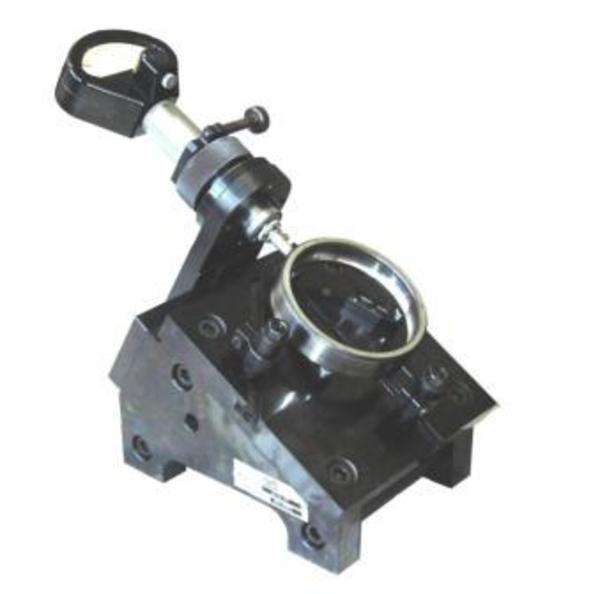

LyK 4 Опубликовано 19 Августа 2016 Жалоба Поделиться Опубликовано 19 Августа 2016 (изменено) Все диаметры, т.е. посадочные и желобные, проверяются как указано в ГОСТе. Используем приборы Д-312, УД. На этих приборах упоры устанавливаются на определенной высоте.Есть соответствующие диаметрам эталоны,на них указывается отклонение. Настраиваются приборы по эталонам,проверяем кольца подшипников. В качестве СИ используем измерительные головки (микрокаторы) с ценой деления 1 мкм и 2 мкм. (АПЗ-20). Изменено 20 Августа 2016 пользователем LyK Цитата Ссылка на комментарий Поделиться на других сайтах Прочее
Ruslan 163 0 Опубликовано 22 Августа 2016 Автор Жалоба Поделиться Опубликовано 22 Августа 2016 Ну по правде - это "черезчур" ) ну да ладно, было б у меня такое приспособление , для крепления подшипников - я был бы счастлив... Цитата Ссылка на комментарий Поделиться на других сайтах Прочее
LyK 4 Опубликовано 22 Августа 2016 Жалоба Поделиться Опубликовано 22 Августа 2016 Ну по правде - это "черезчур" ) ну все-таки мы подшипниковый завод, нам простительно это "через чур":wink:/> Цитата Ссылка на комментарий Поделиться на других сайтах Прочее
