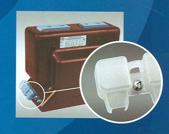

rmetr 246 Опубликовано 10 Апреля 2017 Автор Жалоба Поделиться Опубликовано 10 Апреля 2017 Цитата 6.10.1.5 Выводы вторичных обмоток трансформаторов для измерения и для учета должны закрываться крышкой с возможностью пломбирования. Данное требование не распространяется на трансформаторы с выводами вторичных обмоток из изолированного провода. Будут крышки. Например такие Цитата Ссылка на комментарий Поделиться на других сайтах Прочее
5ive 68 Опубликовано 10 Апреля 2017 Жалоба Поделиться Опубликовано 10 Апреля 2017 (изменено) 5 часов назад, rmetr сказал: Будут крышки. Например такие Данное требование не распространяется на изолированные провода. А как их можно отличить от неизолированных? Как у диэлектрической отвертки-проверив визуально целостность обмотки и линейкой проверив длину незащищенным кабеля)? И второй вопрос-ТУ общий. Что делать с советскими трансформаторами? И третий вопрос - что делать с трансом если крышка будет сильно повреждена? Изменено 10 Апреля 2017 пользователем 5ive Цитата Ссылка на комментарий Поделиться на других сайтах Прочее

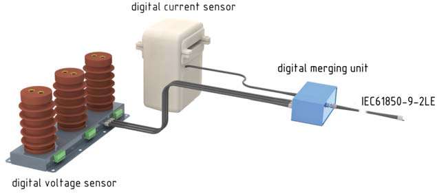

rmetr 246 Опубликовано 11 Апреля 2017 Автор Жалоба Поделиться Опубликовано 11 Апреля 2017 10 часов назад, 5ive сказал: Данное требование не распространяется на изолированные провода. А как их можно отличить от неизолированных? Как у диэлектрической отвертки-проверив визуально целостность обмотки и линейкой проверив длину незащищенным кабеля)? Такие трансформаторы тоже есть. Когда провод жестко заделан в корпус. Сюда же видимо будут относиться и цифровые выходы по Ethernet. 10 часов назад, 5ive сказал: И второй вопрос-ТУ общий. Что делать с советскими трансформаторами? Они выпущены по старому ГОСТу. Они работают. Работают - не трогайте. Никто не просил их менять. Они даже в реестре и поверены А вот ВНОВЬ выпускаемые уже по новому госту будут. 10 часов назад, 5ive сказал: И третий вопрос - что делать с трансом если крышка будет сильно повреждена? Ремонтировать. Менять крышку, менять транс. Цитата Ссылка на комментарий Поделиться на других сайтах Прочее
5ive 68 Опубликовано 11 Апреля 2017 Жалоба Поделиться Опубликовано 11 Апреля 2017 Просто не разу таких трансов не видел где вторичка прям из транса идёт. А где же тогда ко вторичной обмотке подключаются? В клеммной шкафу? Там маркировка на проводах хоть есть? Что касается ГОСТ. Половина проверяющих считает что новый ГОСТ отменяет все предыдущие. Они будут просить, чтобы и старые трансы крышечкой закрывали. И не уверен, что суд встанет на сторону метрологов ( Цитата Ссылка на комментарий Поделиться на других сайтах Прочее
5ive 68 Опубликовано 11 Апреля 2017 Жалоба Поделиться Опубликовано 11 Апреля 2017 26 минут назад, rmetr сказал: Такие трансформаторы тоже есть. Когда провод жестко заделан в корпус. Сюда же видимо будут относиться и цифровые выходы по Ethernet. Они выпущены по старому ГОСТу. Они работают. Работают - не трогайте. Никто не просил их менять. Они даже в реестре и поверены А вот ВНОВЬ выпускаемые уже по новому госту будут. Ремонтировать. Менять крышку, менять транс. А я столько этих крышечку поотрывал за ненадобностью. Получается все трансы на выброс? Ну мы же работаем по методике поверки? Насколько требуется соблюдение ГОСТ по ТУ? Цитата Ссылка на комментарий Поделиться на других сайтах Прочее
