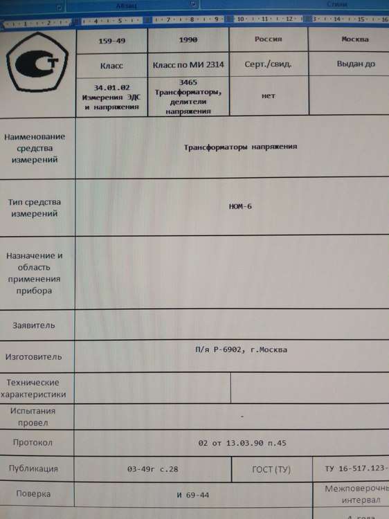

east 210 Опубликовано 11 Января 2017 Жалоба Поделиться Опубликовано 11 Января 2017 А Вам не сложно их выложить здесь на всеобщее обозрение? Выше уже выложено Цитата Ссылка на комментарий Поделиться на других сайтах Прочее

kushnir 178 Опубликовано 11 Января 2017 Жалоба Поделиться Опубликовано 11 Января 2017 А Вам не сложно их выложить здесь на всеобщее обозрение? Выше уже выложено Я имел ввиду скан документа. Цитата Ссылка на комментарий Поделиться на других сайтах Прочее
east 210 Опубликовано 11 Января 2017 Жалоба Поделиться Опубликовано 11 Января 2017 Скан: http://metrologu.ru/index.php?showtopic=26138&view=findpost&p=187354 сообщение 34 в этой теме на 2 странице Цитата Ссылка на комментарий Поделиться на других сайтах Прочее
