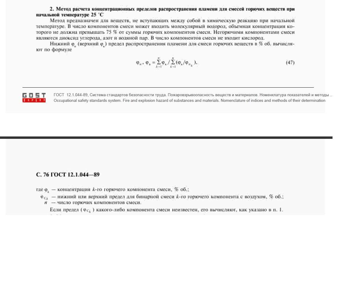

см выше скриншот ГОСТ 12.1.044 – 89

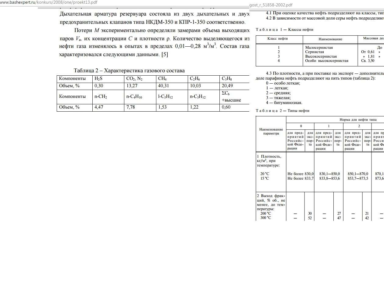

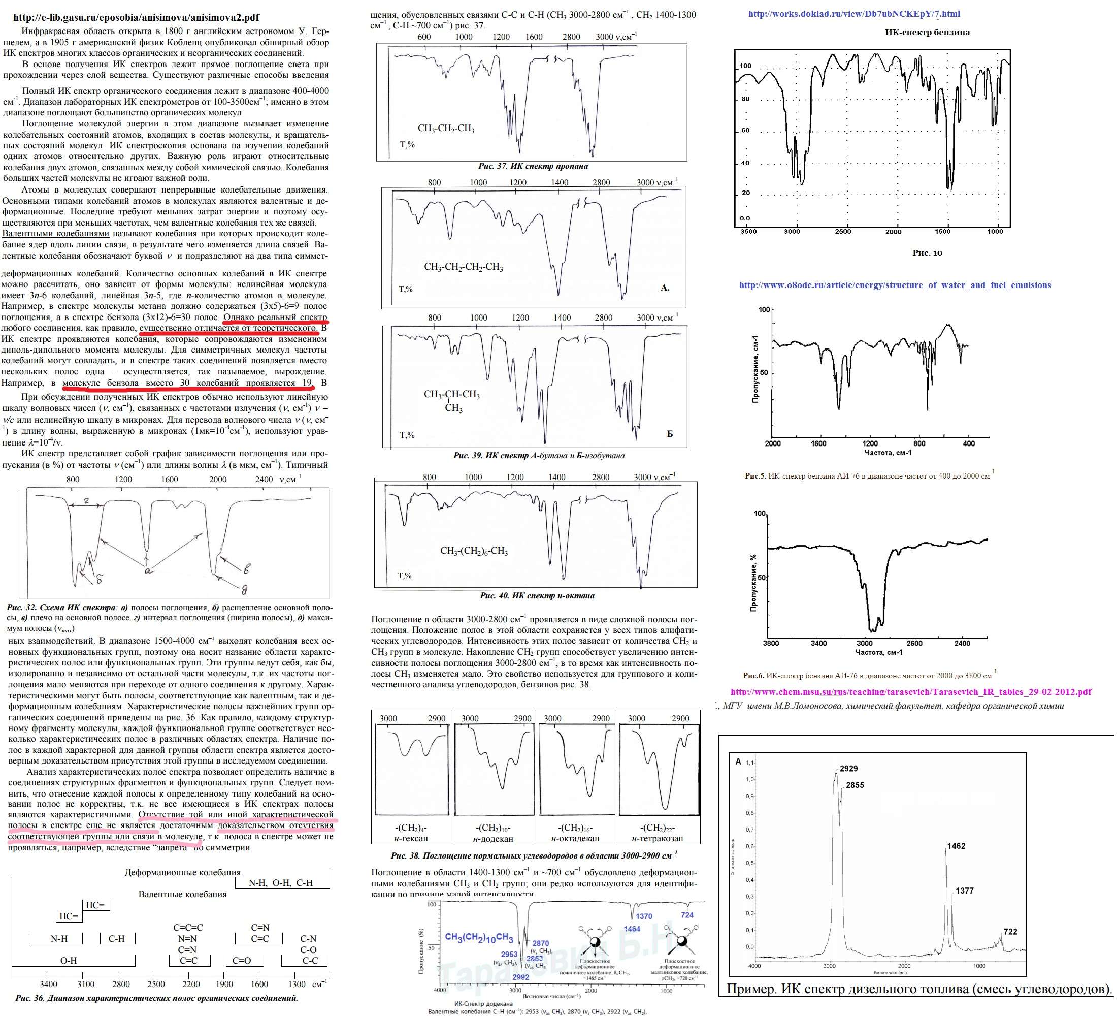

http://www.neftemagnat.ru/enc/292  ИК-спектры можно использовать для определения типа нефтей. Мерой содержания аренов служит площадь (Si) полосы v == 1610 см~\ обусловленной колебаниями связей С = С ароматического кольца, а мерой содержания алканов — площадь (S2) полосы v = 725 см-1, характеризующей колебание связей С—С в длинных цепях. Отношение A =Si/S2 принято за показатель ароматизированности нефтей. Нафтеновые структуры по ИК-спектрам не выявляются. Для метановых нефтей А < 0,35, метано-нафтеновых 0,3 ^ А ^ 0,5, нафтеновых 0,6 < А < 1,2, нафтено-ароматических 1,2 ^ А ^ 3,5.
В файле конкретные цифры  :  в парах исследуемого образца какогото типа/класса нефти 40 % метана
Изменено пользователем KIP IPP

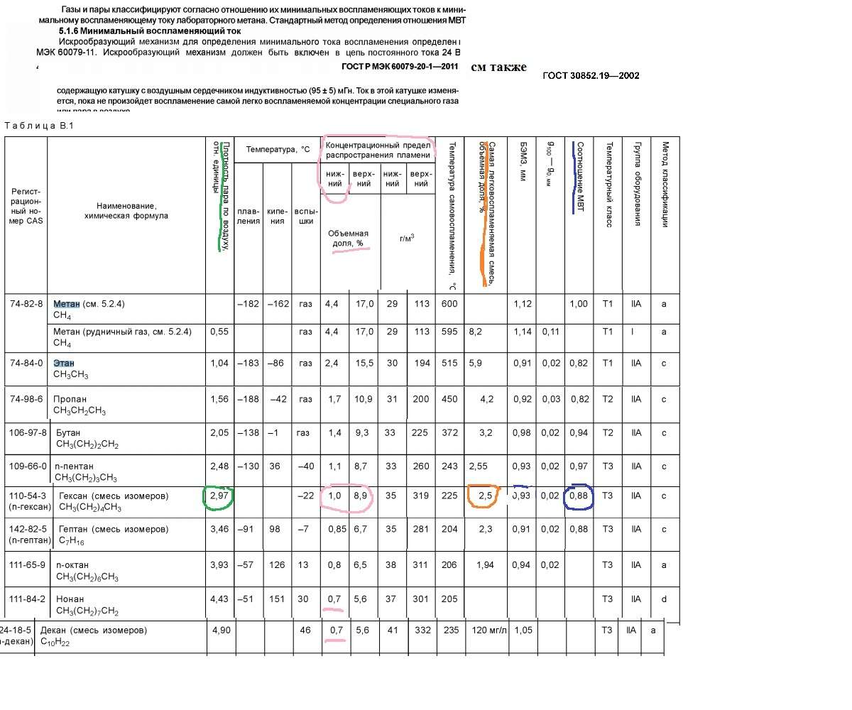

"Нашелся " в инете  хороший  (!!)  ГОСТ 60079 см файл - по температуре вспышки более взрывоопасный газ НОНАН

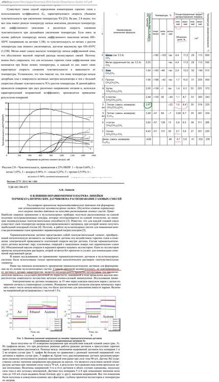

Как-то были  откалиброванные  на 20-50% по метану термокаталитические датчики ДАТ на территории где находились светлые  нефтепродукты (метану при этом не откуда взяться). - так часто были ложные срабатывания иногда с закрытиями/остановами.  Потом вычитали в РЭ что на пропан для них требуется коэффициент 0,8, 20%метановый порог соответствовал 16%пропановому порогу. 20%пропанового порога  соответствовали 25% метанового порога датчика откалиброванного на метан.

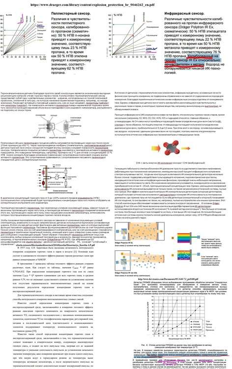

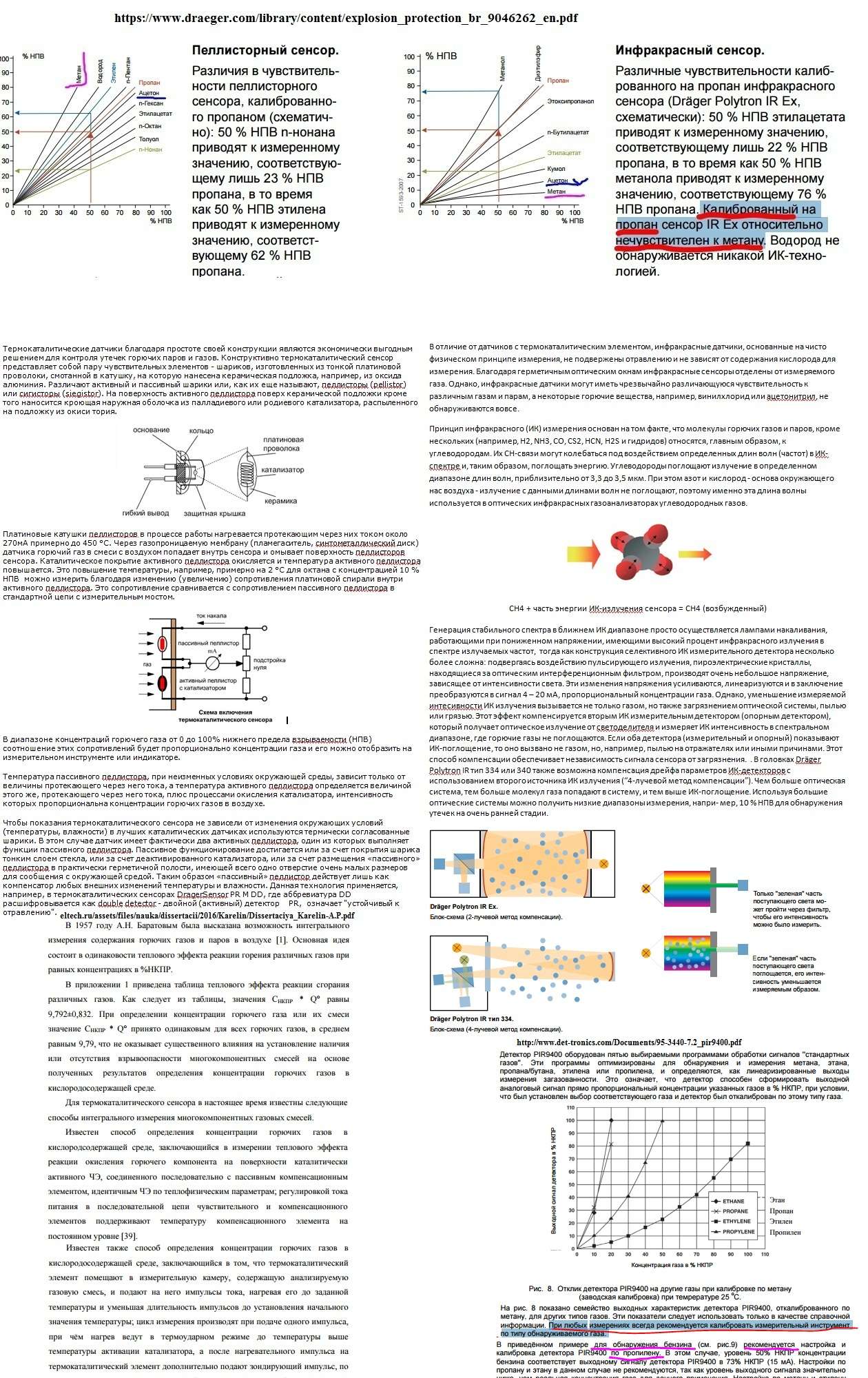

А в продолжении датчиковой темы нашел в инете - см файл.
Обратите внимание (впервые с таким столкнулся) на рекомендации изготовителя PIR9400 - калибровать датчик по типу ОБНАРУЖИВАЕМОГО газа, для паров бензина - по пропилену. Приведенные графики концентрация / выходной ток разных газов НЕЛИНЕЙНЫ - вернее для ЭТАНА линейна +-2% в диапазоне 20-50%НКПР ( так ли для других оптических датчиков? - может поэтому для ДРАГЕРОВ  перекрестная чувствительность дается в виде таблицы 50% соответствует ....% т.е. для какой-то одной точки концентрация / выходной ток ?)

Цитата
Нашел в инете  ...Гексан – газ, обладающий свойствами эквивалентными парам бензина...www.eltech.ru/assets/files/nauka/dissertacii/2016/Karelin/Dissertaciya_Karelin-A.P.pdf
Точка воспламенения нонана (С9) равна 31°C, поэтому газоанализаторы для обнаружения утечек авиационного топлива и его паров в основном настраиваются на целевой газ нонан С9Н20...http://gasdetection.ru/publ/tekhnologii/kontrol_utechek_aviacionnogo_topliva/2-1-0-21

Близкие к НКПР  производная "массовая доля компонента  %" и "Плотность   (к) г/м3"
или НКПР можно измерять только в г/м3  как имеется в ГОСТ 60079 (см выше Опубликовано ... 15:02 )
Для ответа на вопрос измерения единиц величин необходимо обратиться за помощью к ГОСТ 8.417 и к таблице 6 и таблице Г.1 и там видны близкие единицы величин...НКПР это не физическая величина это Коэффициент (Нижний Коэффициент Предельного Распростнанения Пламени)...
Для измерения газов способных взорваться необходимо измерять именно НКПР (с давних советский времен такое пошло),  а для измерения газов оказывающих отравляющее воздействие на организм человека (например в котельных) необходимо измерять в единицах величин мг/м3...

Для измерения паров нефти и легких нефтепродуктов то я бы однозначно отказался от применения оптических газоанализаторов, которые по своей сути физически способны производить измерения только одного газа на который он настроен...применял бы только электрохимический способ измерения...
P.S. Да действительно я опечатался - термокаталитические датчики
Цитата
Согласен с вами в части меньшей корректности оптических датчиков.....
Цитата
В 17.01.2017 в 9:25 ·Vadim_A  сказал:
Оптические (инфракрасные) датчики дорого стоят, но у них есть преимущества перед термокаталитическими (вы, видимо, ошиблись, написав про электрохимический способ). Термокаталитические датчики более чувствительны к лёгким компонентам, оптические более чувствительны к тяжёлым. И у оптических и у термокаталитических датчиков разные коэффициенты чувствительности к разным газам, которые только условно можно считать постоянными...
"оптические более чувствительны к тяжёлым"  -  похоже не совсем корректно - у них немного смещенные интервалы поглощения (ширины полос)  и конечно  максимумы полос
 Вот нашел в инете  конкретные химические цифры об ИКспектрах  по которым работают оптические датчики
Цитата
http://chem21.info/info/1530364/    Строение молекулы (ее симметрия) проявляет себя отчетливо в колебательном спектре, отражаясь в его характерных особенностях — числе полос, значениях частот, поляризации линий комбинационного рассеяния, интенсивности спектральных линий и их контуре и т. п. Вся совокупность данных, а не одна из особенностей позволяет установить строение многих малых молекул. В табл. 16 отражены формы колебаний и активность в ИК- и КР-спектрах газов ряда конфигураций малых молекул. Обычно для исследуемой молекулы возможно предположить исходя из соображений симметрии или химической интуиции несколько равновесных конфигураций, для каждой из которых характерно определенное число полос, соотношение между их интенсивностями и т. д. Сопоставляя имеющиеся спектральные данные с предполагаемой моделью, определяют наиболее вероятную конфигурацию (структурный анализ). Например, для молекул ВС1з можно предположить две структуры — плоскую и пирамидальную [c.175]
    При исследовании высокомолекулярных фракций нефти ставится задача не идентификации индивидуальных соединений, а определения типов структур входящих в них компонентов. Такая задача в значительной мере разрешима потому, что, как указано выше, характеристические частоты отдельных групп почти не изменяются в зависимости от того, р какую молекулу данная группа входит. Однако нельзя делать заключение о строении неизвестного соединения или о структурно-групповом составе неизвестной смеси, исходя только нз спектральных данных. Лишь внимательцое, тщательное и осторожное сопоставление всех доступных химических данных об исследуемом веществе со спектральными характеристиками, проверяющее и подтверждающее выводы, сделанные при использовании каждого из методов, может привести исследователя к успеху.
Цитата
Если пропускать белый свет сквозь холодный, неизлучающий газ, то на фоне непрерывного спектра источника появляются темные линии. Газ поглощает наиболее интенсивно свет как раз тех длин волн, которые он испускает в сильно нагретом состоянии. Темные линии на фоне непрерывного спектра - это линии поглощения, образующие в совокупности спектр поглощения....
Закон Бугера – Ламберта – Бера связывает уменьшение интенсивности цвета, прошедшего через слой светопоглощающего вещества, с концентрацией вещества и толщиной слоя.....
 - молярный коэффициент поглощения, l – толщина светопоглощающего слоя, с – концентрация раствора.. .
В соответствии с уравнением –lgT = A = lc получается, что зависимость оптической плотности от концентрации графически выражается прямой линией, выходящей из начала координат. Опыт же показывает, что линейная зависимость наблюдается не всегда. При практическом применении закона необходимо учиты- вать следущие ограничения: 1. Закон справедлив для монохроматического света. Чтобы отметить это ограничение в уравнение вводят индексы и записывают в виде: A = lc. Индекс  указывает, что величиныы А и  относятся к монохроматическому свету с длиной волны 
http://www.ibmc.msk.ru/content/Education/w-o_pass/MMoB/13.pdf
В 17.01.2017 в 09:25, Vadim_A сказал:
. Термокаталитические датчики более чувствительны к лёгким компонентам, ... и у термокаталитических датчиков разные коэффициенты чувствительности к разным газам, которые только условно можно считать постоянными.
Термокаталитические датчики в принципе более корректно измеряет процент взрывоопасности воздушной смеси. Нагретому до высокой температуры пеллистору с каталитическим слоем безразлично химическая формула - лишь бы газ содержащийся в воздухе горел.
В разных датчиках соглосно интернет поиску нагрев осуществляется до температур 400-500 градусов. .
"разные коэффициенты чувствительности к разным газам" : "... Установлено, что чем тяжелее газ, тем ниже температура начала десорбции газа с поверхности активных центров катализатора и тем с большей скоростью убывает чувствительность ЧЭ с ростом температуры."- см файл
 Если еще раз обратиться  к ГОСТ 60079 к значениям ТЕМПЕРАТУРЫ ВОСПЛАМЕНЕНИЯ то действительно  видно что она для углеводородов может быть от 200 до 600градусов
Пока можно предположить - чтобы повысить чувствительность термокаталитических датчиков к "тяжелым" компонентам газовых смесей можно их запитывать не номинальным  24 вольтами а разрешенным пониженным напряжением 12...18 В.
НА счет регулярной замены таких датчиков из-за "отравления" : аккумуляторы например в ИБП также регулярно меняются и что это разве проблема ?
В 06.02.2017 в 07:58, Багаутдинов сказал:
см ранее
Цитата
Приказ Ростехнадзора от 26.12.2012 N 777  НКПР - нижний концентрационный предел распространения пламени
В указанном Вами ГОСТ приведена массовая а не объемная концентрация
Цитата
ГОСТ 8.417-2002   Таблица Г.1..... Массовая концентрация компонента
kg/m3; кг/м3  mg/m3; мг/м3
mg/dm; мг/дм  mg/l; мг/л
(mg/L)
В ГОСТ 60079 наряду с общеупоминаемой НКПРовской объемнопроцентной концентрацией  приводятся соответствующие им НКПРовские массовые  концентрации в г/м3  из этого я и предположил что эти проценты НКПР предлагаются/рекомендуются измерять процентными шкалами газовых плотномеров (типа плотномеры газовые для НКПР)  (аналогично ГОСТ ГОСТ 3639-79. Определение концентрации спирта ареометрами для спирта)
