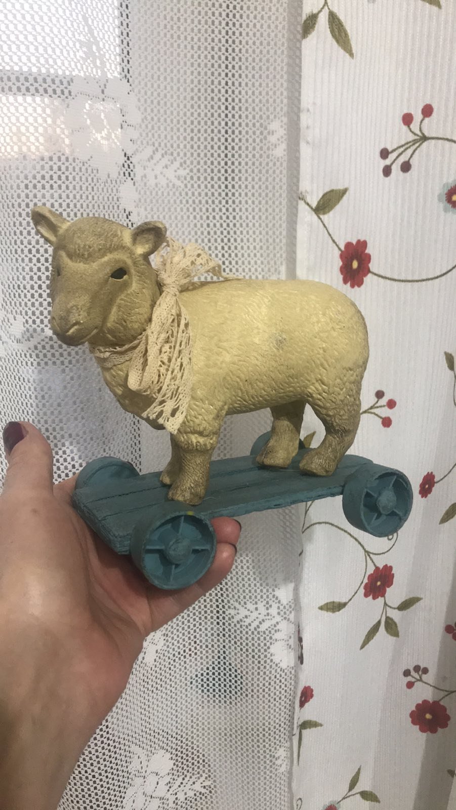

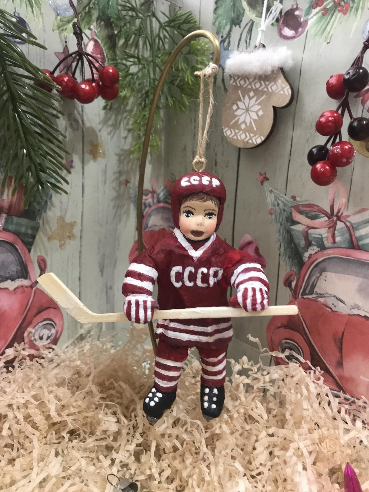

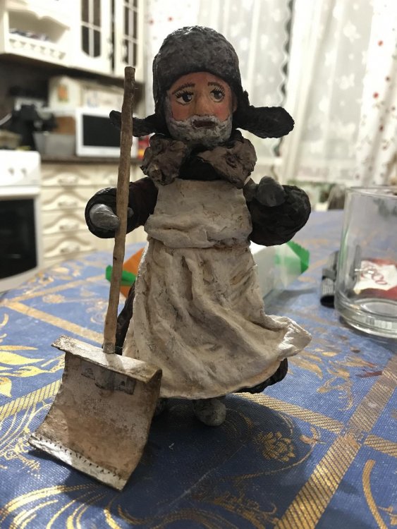

Продолжу хвалиться поделками двоюрной сестрицы... по образованию инженер-радиотехник.
Это всё полимерная глина...

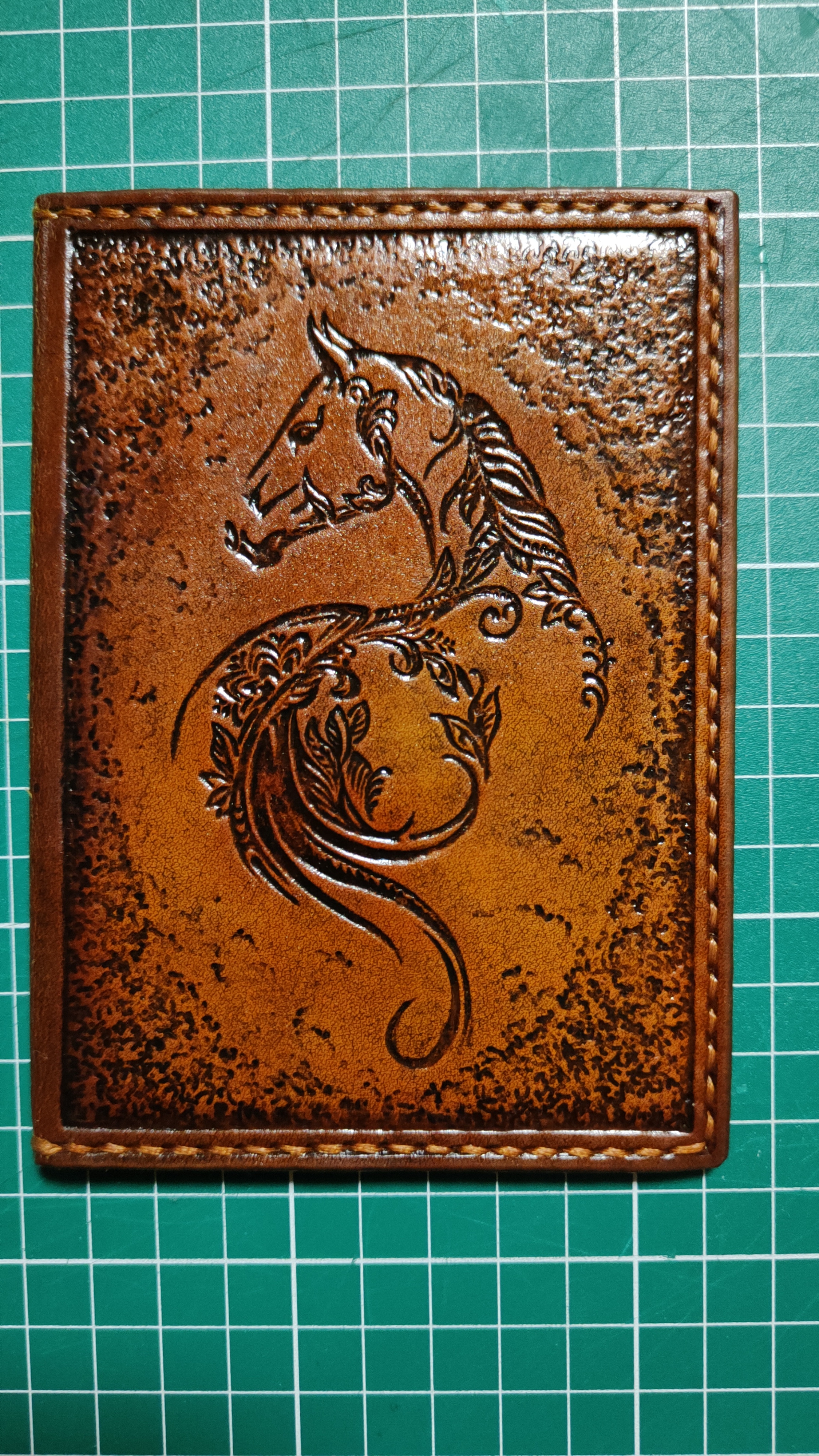

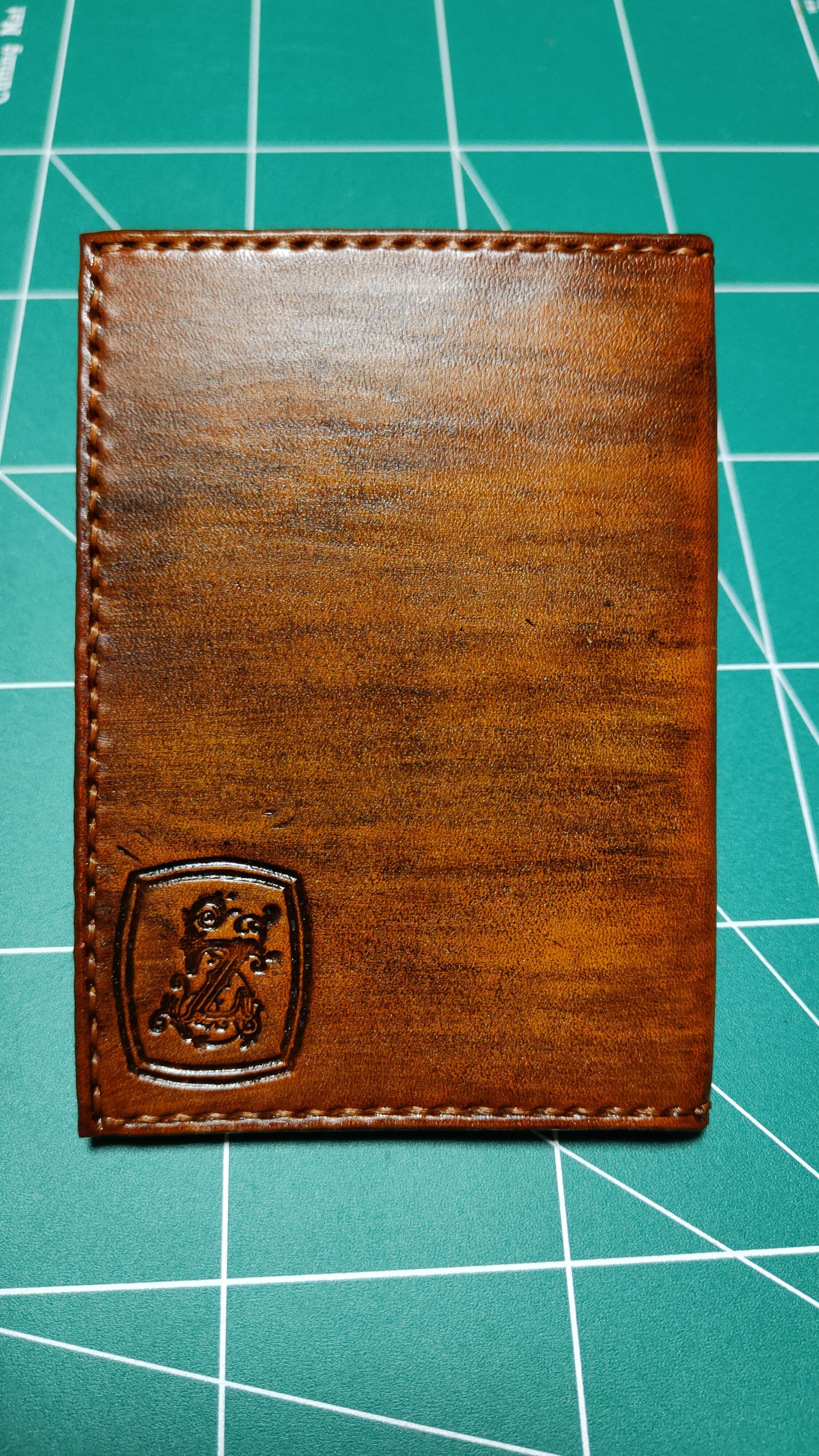

После долгого перерыва (делал ремонт в ванной) снова взялся за любимое занятие. Для разминки сделал обложку на паспорт в подарок на день рождения.

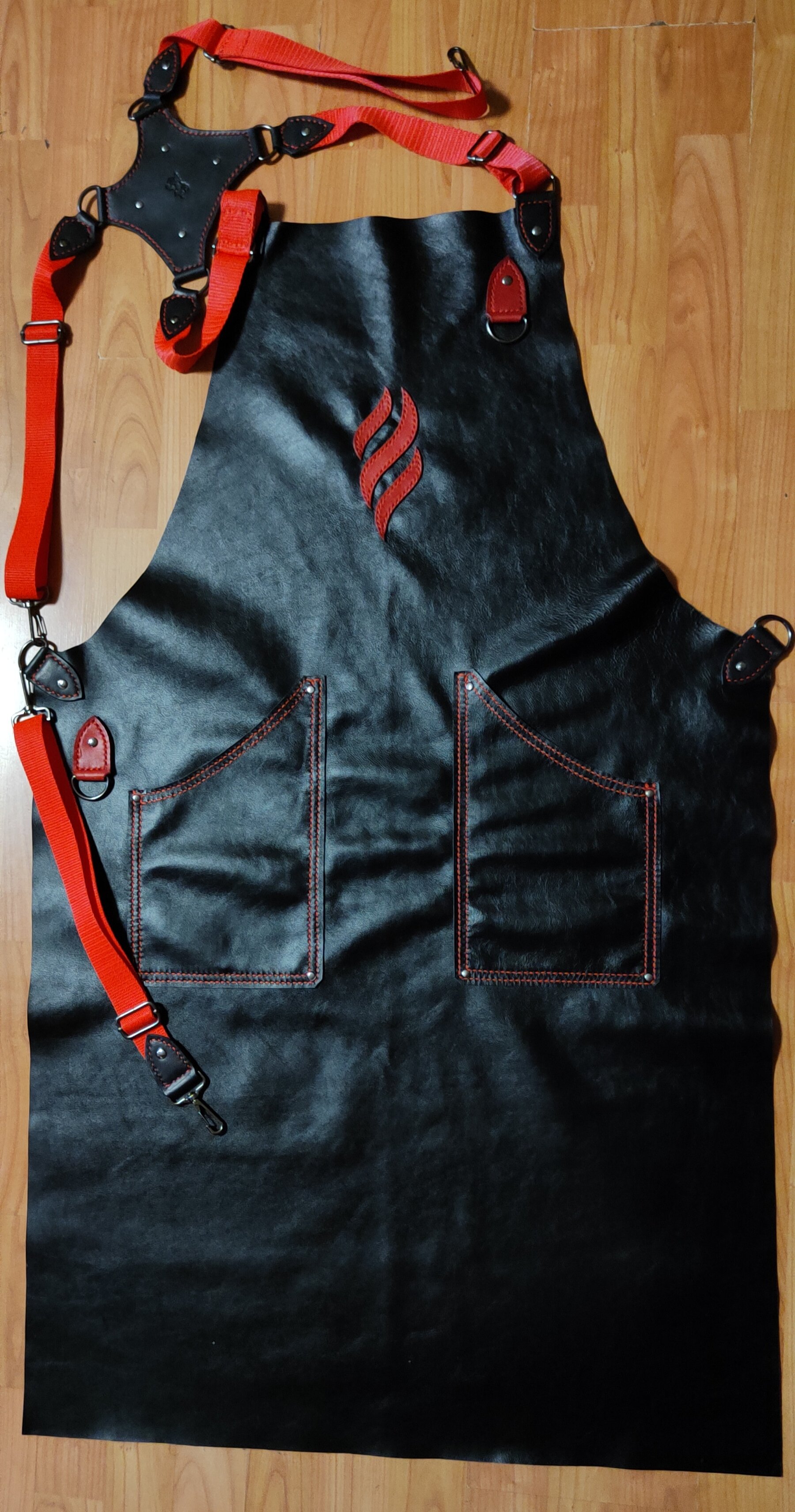

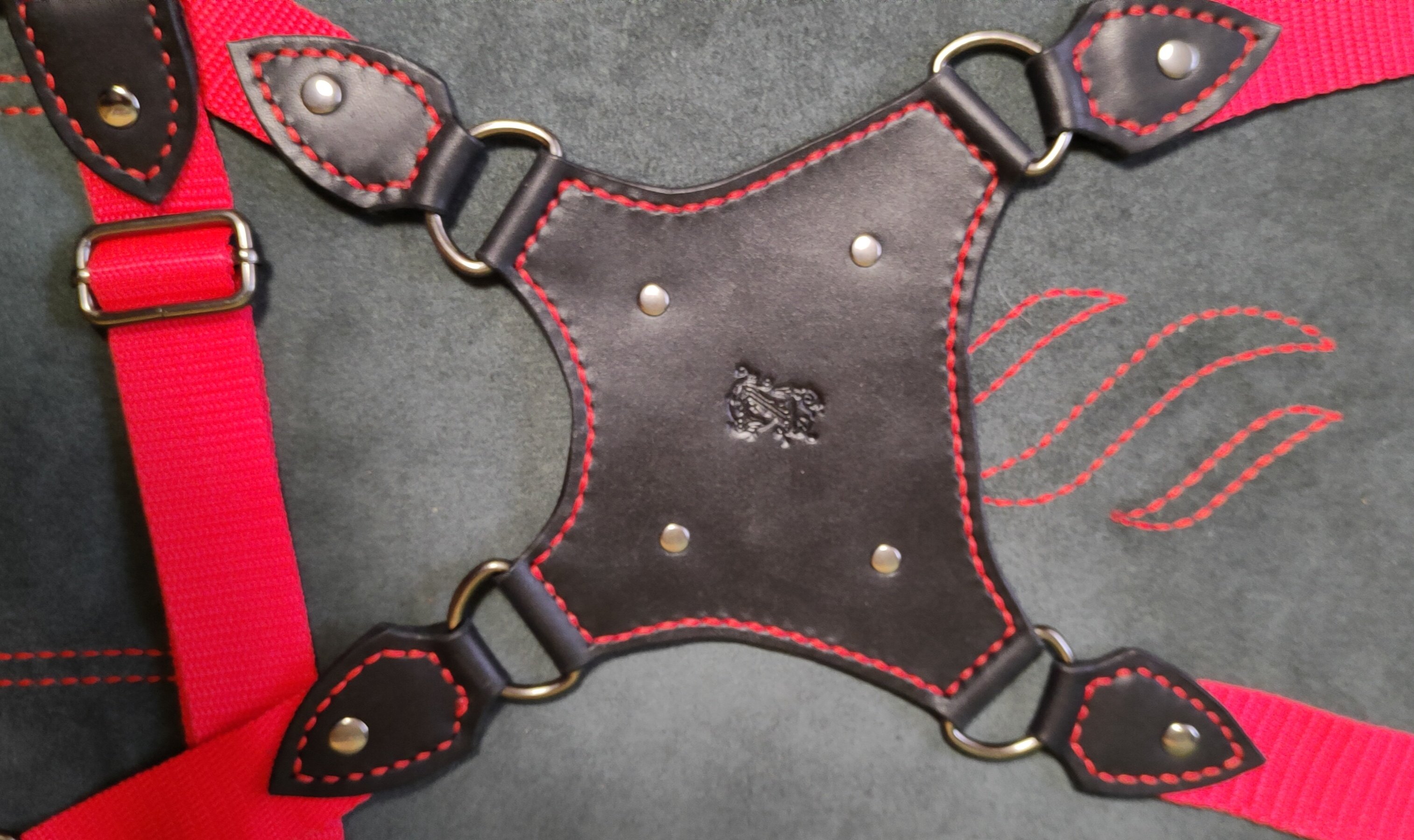

Друг на днюху заказал сделать фартук для работ у мангала. Вот, что получилось.
IMG_20221005_142724.thumb.jpg.76a5da6e60e4cfcb2560b77d9f04294a.jpgIMG_20221005_142654.thumb.jpg.e366c20a1f7e94fae1157de70a56ed22.jpgIMG_20221005_142555.thumb.jpg.da7812a694aca3e4a28143c030387efb.jpg
Знатная шкура!! Браво!

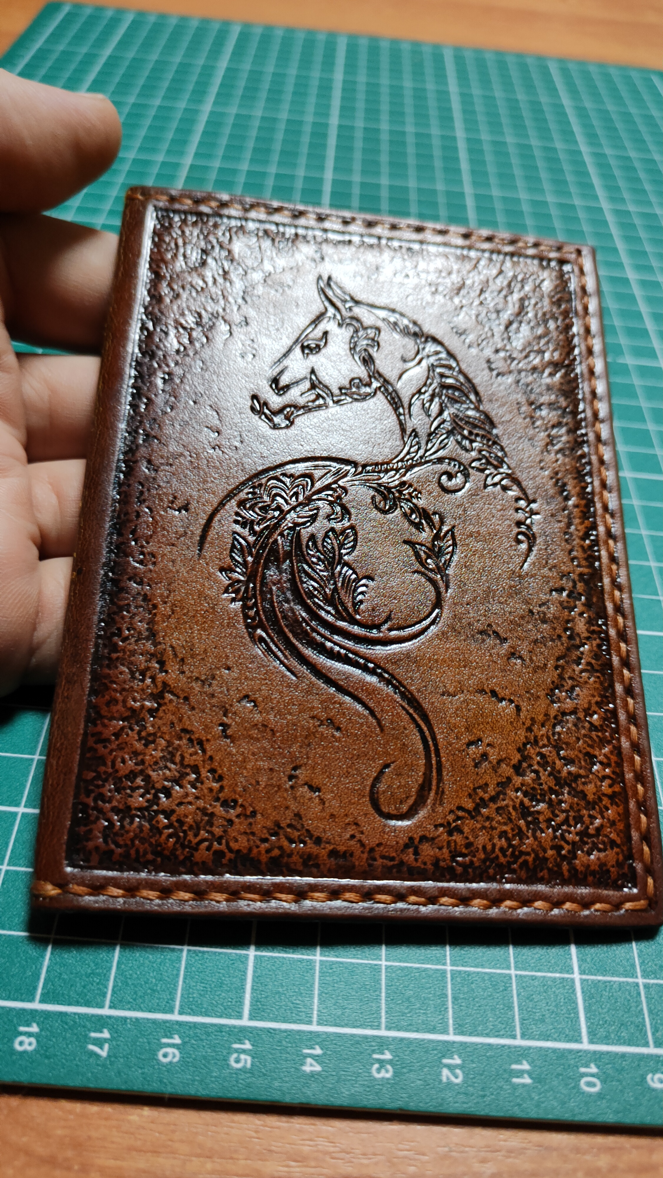

1 час назад, Геометр сказал:

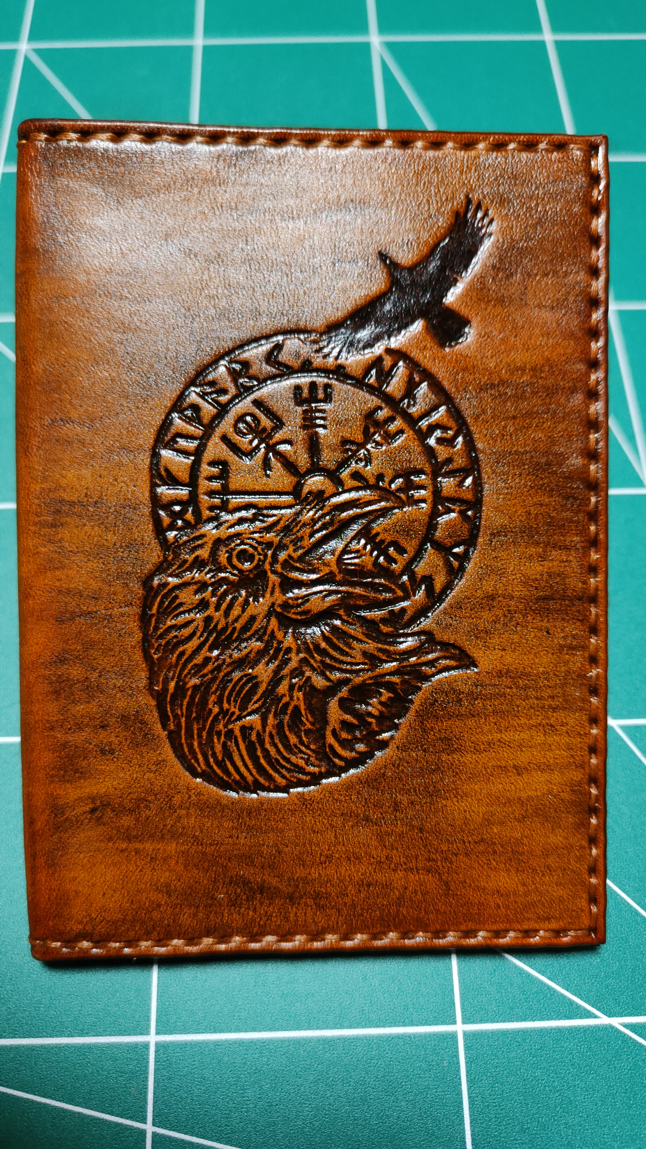

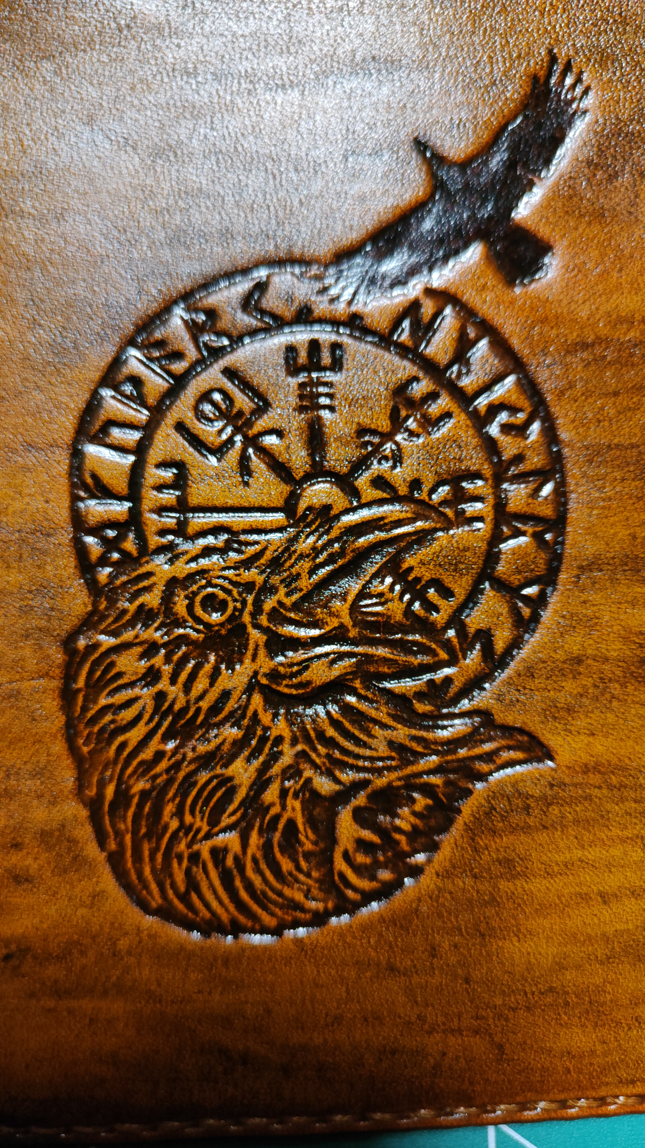

Очередная обложка на паспорт со скандинавскими мотивами.
Вороны Одина Хуги и Мунин на фоне скандинавского компаса Вегвизира.
а чем делается выпресовка картинки ? просто интересуюсь
42 минуты назад, metrol21 сказал:
Это не выпрессовка. Это, скорее, чеканка, но не по жести, а по коже растительного дубления. Биты, молоток, стилусы разных размеров - это инструменты для ручного тиснения. Процесс изготовления состоит из следующих этапов:
1. Создание эскиза на бумаге и его ламинирование;
2. Перенос контуров эскиза на влажную кожу, с помощью стилусов;
3. Придание рельефа перенесенному эскизу с помощью бит и стилусов;
4. Окраска изделия специальной мастикой, с заполнением углублений;
5. Обрезка изделия в размер (так как в процессе тиснения изделие меняет изначальные размеры и форму);
6. Разметка и пробивание отверстий для прошивки специальными разметчиками-пробойниками;
7. Вощение изделия;
8. Обработка и шлифовка урезов;
9. Покрытие финишным лаком изнутри;
10. Вырезание и разметка карманов;
11. Сборка изделия с прошивкой по периметру;
12. Покрытие финишным лаком снаружи.
Ну, где-то так...

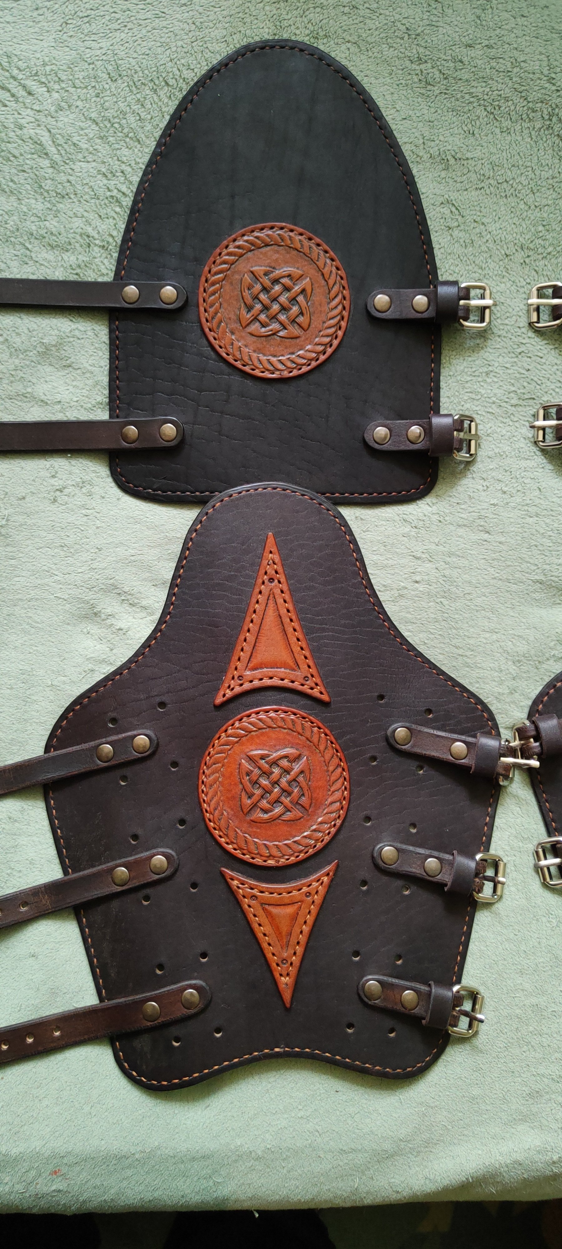

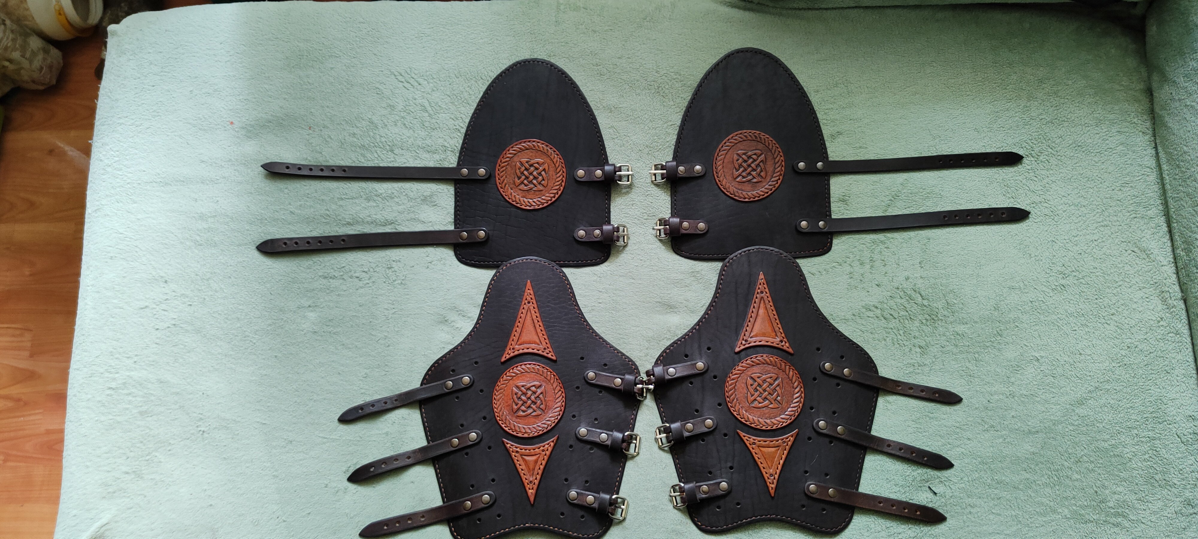

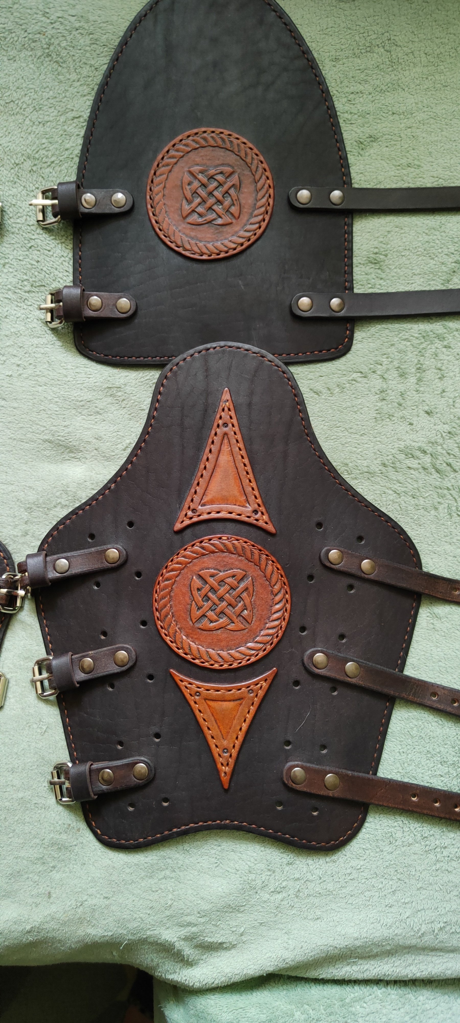

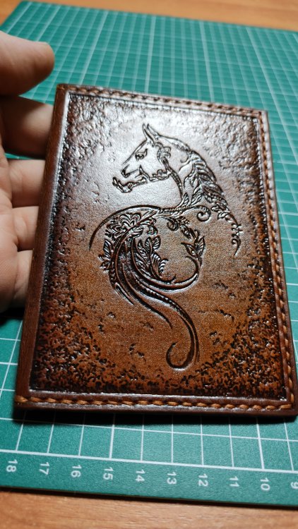

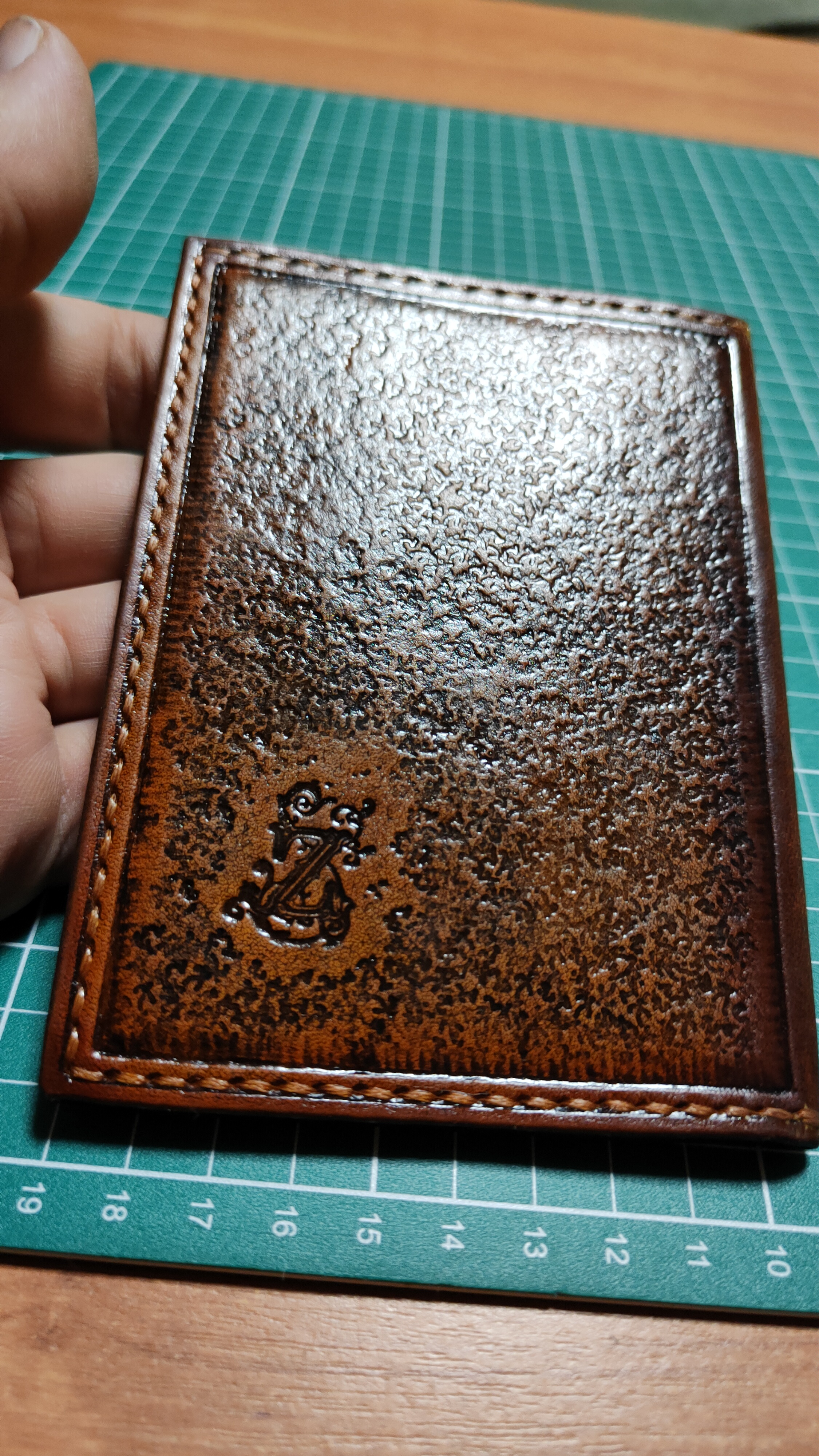

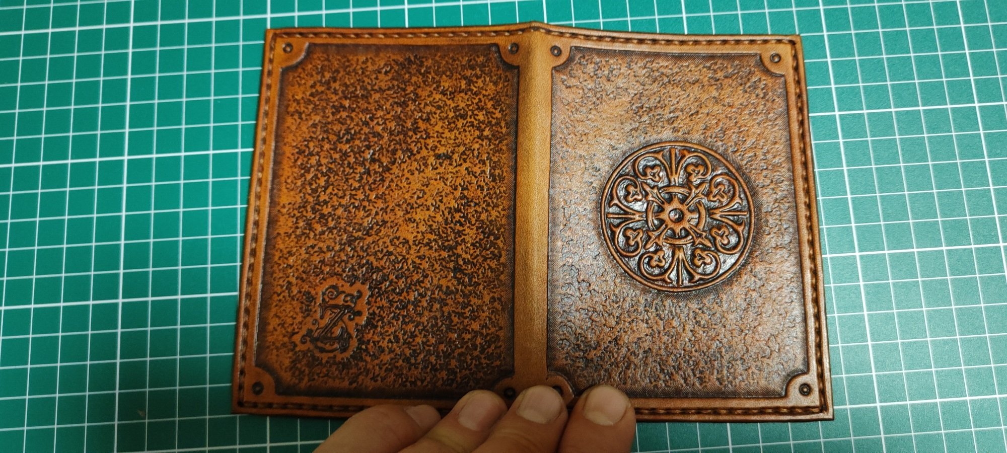

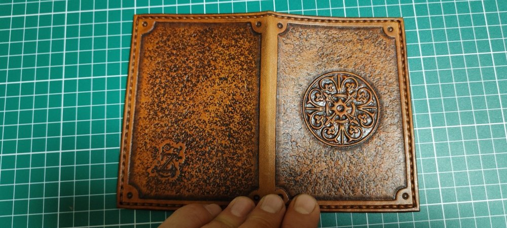

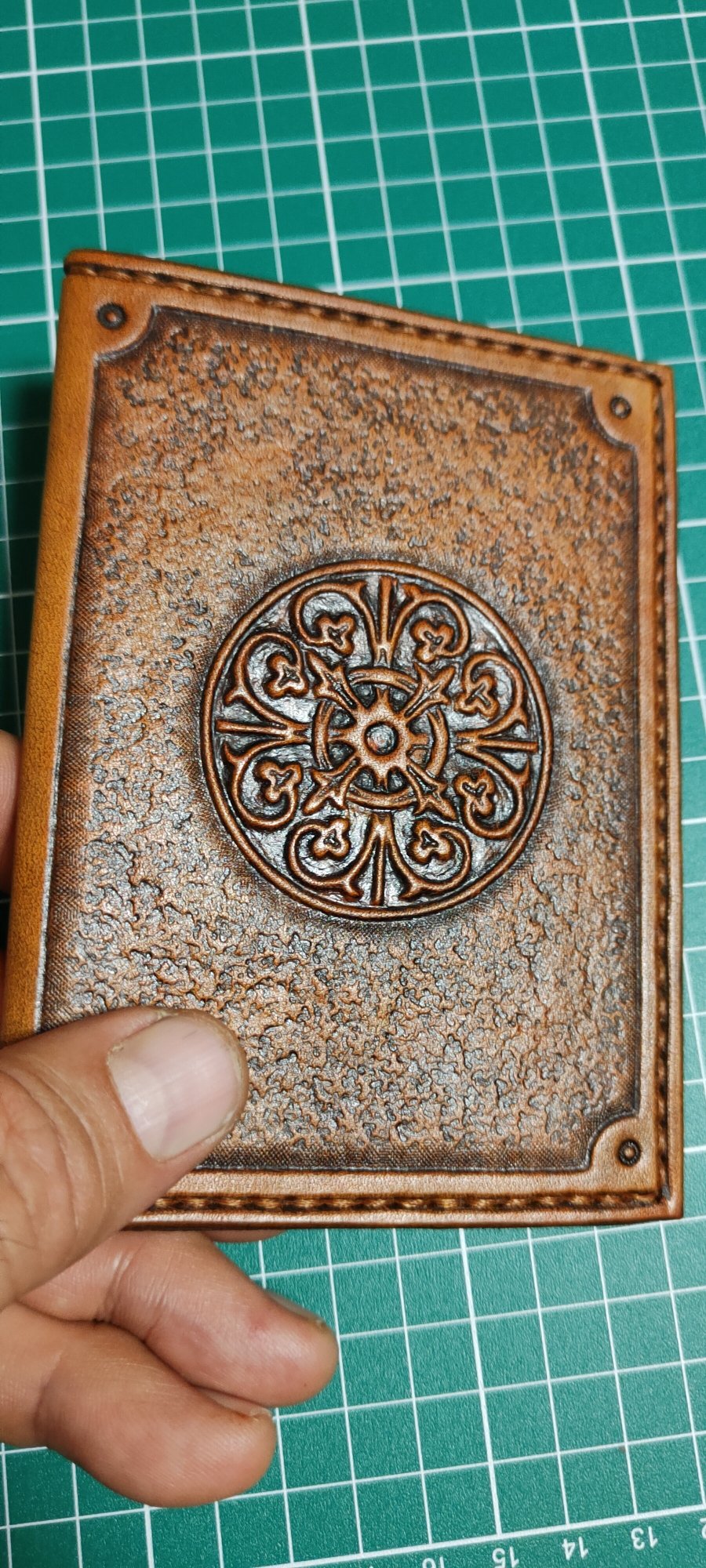

Закончил в понедельник.
На сегодняшний день, наверное, это самая тонкая и кропотливая работа за три года. Не все получилось, как хотелось бы, но все же получилось, на мой взгляд, неплохо.
