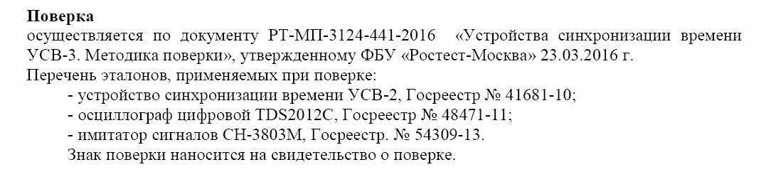

boss 418 Опубликовано 4 Апреля 2017 Жалоба Опубликовано 4 Апреля 2017 17 минут назад, met_el сказал: Из какого ОТ на УСВ-3 вы взяли эти характеристики? Ваши из ОТ к №51644-12 мои из ОТ к №64242-16 Возвращаясь к обсуждению "эталон- не эталон" - вопрос: является ли синхронизация УСВ какого-либо устройства передачей единицы величины? УСВ-3 64242-16.pdf Цитата
VVF 124 Опубликовано 4 Апреля 2017 Жалоба Опубликовано 4 Апреля 2017 34 минуты назад, boss сказал: Возвращаясь к обсуждению "эталон- не эталон" - вопрос: является ли синхронизация УСВ какого-либо устройства передачей единицы величины? Синхронизация Устройства Синхронизации? Нет, не является. Показателен раздел средства поверки в данном ОТ. Они все эталоны!!!! Цитата
boss 418 Опубликовано 4 Апреля 2017 Жалоба Опубликовано 4 Апреля 2017 7 минут назад, VVF сказал: Они все эталоны!!!! И в АИИСКУЭ - тоже... Цитата
