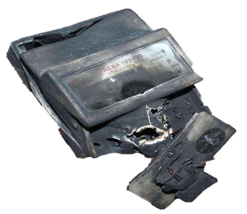

boss 418 Опубликовано 20 Марта 2017 Жалоба Опубликовано 20 Марта 2017 (изменено) по внешнему виду: Изменено 20 Марта 2017 пользователем boss Цитата

vadiuga 10 Опубликовано 29 Апреля 2017 Жалоба Опубликовано 29 Апреля 2017 (изменено) 36 минут назад, Рустам Идрисов сказал: Можно предположить, но доказать никак. Ваша правда , НО! У шокера есть 2 контакта, на которых собственно и образуется "дуга" . При воздействии шокером на счетчик, в месте переход "дуги" на токо проводящую поверхность, должны остаться 2 ярко выраженные точки ( в зависимости от материала поверхности). Это и будет являться признаком применения, но , к сожалению не доказательством. Имхо, можно и элетролитический конденсатор большой емкости в щетчик разрядить - эфект тот-же.... От импульса никакая защита не спасает ... Изменено 29 Апреля 2017 пользователем vadiuga Цитата
vadiuga 10 Опубликовано 29 Апреля 2017 Жалоба Опубликовано 29 Апреля 2017 (изменено) Пример - гроза. Изменено 29 Апреля 2017 пользователем vadiuga Цитата

Рустам Идрисов 1 Опубликовано 30 Апреля 2017 Автор Жалоба Опубликовано 30 Апреля 2017 Вот, вот, вот!! Накрутят-спалят- и потом потребуют восстановить по гарантии !!! а у этого счетчика вся программа сбилась ( адрес обнулился, время сбилось, показал вскрытие корпуса, на шильдике выводит почти 19000кВт, а в памяти почти 30 000кВт к тому же начал считать не с самого начала+ оплавлен корпус (автоматы сгорели от перегрузки и корпус спалили)). Да и потребители однажды попались (перемычку на прежнем счетчике сделали) и их штрафанули на 500т и после этого доверия к ним нет ни у энергетиков и тем более у нас! фото и скрины, к сожалению, на рабочем компе( Пользуясь случаем, друзья!!! Поздравляю вас всех с наступающим праздником 1 МАЯ!!! Желаю всяческих благ, удачи и хорошего настроения!!)))) Цитата
Специалисты scbist 1847 Опубликовано 30 Апреля 2017 Специалисты Жалоба Опубликовано 30 Апреля 2017 14 минут назад, Рустам Идрисов сказал: показал вскрытие корпуса однозначный отказ от гарантии. Условия гарантии - отказ при работе в расчетном режиме. Номинал плюс допустимые перегрузки в течение ограниченного отрезка времени. 14 минут назад, Рустам Идрисов сказал: автоматы сгорели от перегрузки и корпус спалили О какой гарантии может идти речь? Одного не понимаю, электрошокер здесь каким боком? Думаю, им от энергетиков отбивались, а не счетчик насиловали. Ну если только вместо жучка его можно было использовать, если корпус металлический. Цитата

Специалисты scbist 1847 Опубликовано 1 Мая 2017 Специалисты Жалоба Опубликовано 1 Мая 2017 11 часов назад, Рустам Идрисов сказал: (автоматы сгорели от перегрузки и корпус спалили это не электронная пломба. При этом 9 часов назад, 5ive сказал: Прочерки могут обозначать тысячи причин. Неисправность вашего устройства считывания данных, неправильная версия ПО, ошибка внутренней памяти счетчика и т.д. может интересовать производителя только из чистого любопытства. Так, для себя, понять, что же со счетчиком делали. 10 часов назад, 5ive сказал: Тут все зависит от того - у кого адвокат талантливее. Хотел бы я посмотреть на того адвоката, который проиграет дело и примет на себя вину, имея на руках сгоревшие автоматы и оплавившийся корпус, при в общем-то работоспособном счетчике. Я не имею ввиду корректность работы, а то, что авария шла не изнутри, а снаружи. Не в микросхеме коротнуло и она прожгла корпус, а наоборот. Вне счетчика полыхнуло и от этого счетчик сбился. Цитата
5ive 69 Опубликовано 1 Мая 2017 Жалоба Опубликовано 1 Мая 2017 4 часа назад, scbist сказал: XXотел бы я посмотреть на того адвоката, который проиграет дело и примет на себя вину, имея на руках сгоревшие автоматы и оплавившийся корпус, при в общем-то работоспособном счетчике. Я не имею ввиду корректность работы, а то, что авария шла не изнутри, а снаружи. Не в микросхеме коротнуло и она прожгла корпус, а наоборот. Вне счетчика полыхнуло и от этого счетчик сбился. Ну гарантийной замены не будет. Но то что это было умышленное воздействие не докажешь. Висел, висел счётчик и самовозгорелся. Может хулиганы какие помогли. А завод может что-то конкретное сказать, но за экспертизу придется хорошо раскошелиться) Цитата
