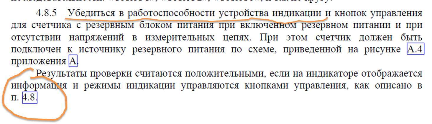

boss 418 Опубликовано 10 Апреля 2017 Жалоба Опубликовано 10 Апреля 2017 1 час назад, 5ive сказал: В методике поверки нет пункта проверка правильности работы счётного механизма не на ЖКИ, не удаленно. А п. 4.8 МП не рулит, не? Цитата
5ive 69 Опубликовано 10 Апреля 2017 Автор Жалоба Опубликовано 10 Апреля 2017 2 часа назад, boss сказал: А п. 4.8 МП не рулит, не? Не рулит(! Там не про то) Цитата
boss 418 Опубликовано 10 Апреля 2017 Жалоба Опубликовано 10 Апреля 2017 (изменено) 10 минут назад, 5ive сказал: Там не про то Если вот это не про то, тогда про что про то вы спрашивали Изменено 10 Апреля 2017 пользователем boss Цитата
5ive 69 Опубликовано 10 Апреля 2017 Автор Жалоба Опубликовано 10 Апреля 2017 (изменено) 52 минуты назад, boss сказал: Если вот это не про то, тогда про что про то вы спрашивали А что такое по Вашему работоспособность устройства индикации С РЕЗЕРВНЫМ ИСТОЧНИКОМ ПИТАНИЯ? Горит. Не горит. Он горит. Можно за уши притянуть что все ли элементы табло горят, но никак не про правильность работы счетного механизма под нагрузкой за какое-то время. Изменено 10 Апреля 2017 пользователем 5ive Цитата
