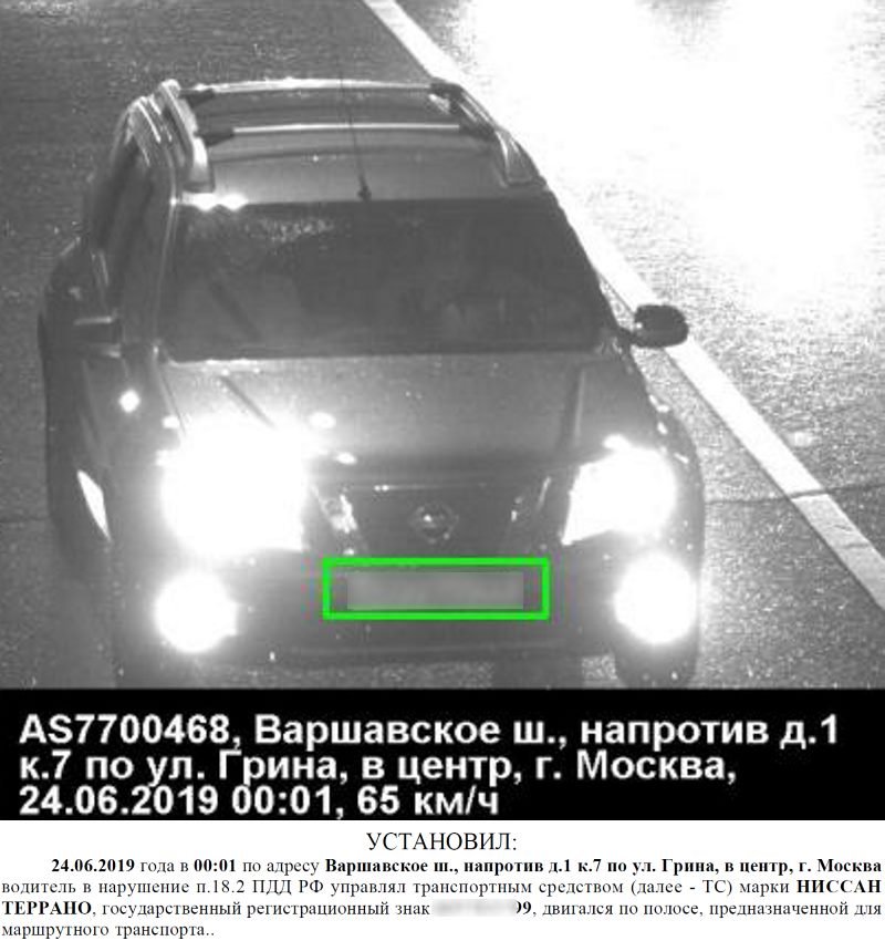

UNECE 173 Опубликовано 5 Декабря 2019 Автор Жалоба Опубликовано 5 Декабря 2019 13 минут назад, evGeniy сказал: А что измеряет камера выезда на выделенку? текущее время. В Москве например некоторые выделенки работают не круглую неделю, в воскресенье (ранее и в субботу) на некоторые заезжать можно. И на границе перехода допуска точное время имеет значение. Цитата Или заезд за стоп-линию? Текущее время. Чтобы убедиться что фото сделаны в одном цикле, а не в разные, с проездом стоп-линии в промежутке на зеленый, например если пробка Цитата

evGeniy 1087 Опубликовано 5 Декабря 2019 Жалоба Опубликовано 5 Декабря 2019 4 минуты назад, UNECE сказал: текущее время. В Москве например некоторые выделенки работают не круглую неделю, в воскресенье (ранее и в субботу) на некоторые заезжать можно. И на границе перехода допуска точное время имеет значение. И для этого необходима точность 0,01с? Это необходимо к метрологии привязывать? Или сетевой синхронизации камер достаточно? Цитата

UNECE 173 Опубликовано 5 Декабря 2019 Автор Жалоба Опубликовано 5 Декабря 2019 2 минуты назад, Дмитрий Борисович сказал: День...ночь.... Суббота ... Воскресенье.... И для чего утверждение СИ на точность +/- 3 секунды? чтобы понимать - это еще 23:59 воскресения или уже за 00:00 понедельника ? Цитата

UNECE 173 Опубликовано 5 Декабря 2019 Автор Жалоба Опубликовано 5 Декабря 2019 7 минут назад, evGeniy сказал: И для этого необходима точность 0,01с? Это необходимо к метрологии привязывать? Или сетевой синхронизации камер достаточно? А кто говорит про 0.01 с, кроме вас? Если мы говорим об утверждении типа, в любом случае будет то или иное значение погрешности и недовольные ею ) PS В темах про тонировку и её контроль ГИБДД её любители часто возмущаются этим контролем, говоря что у нас видно и 70% избыточно, хватит и меньше. Предлагаешь в ответ - назовите другую цифру с обоснованием, поскольку контроль в принципе не отменят, но можно в теории сдвинуть порог - вместо этого получаешь только минусы за комментарий ) Цитата
