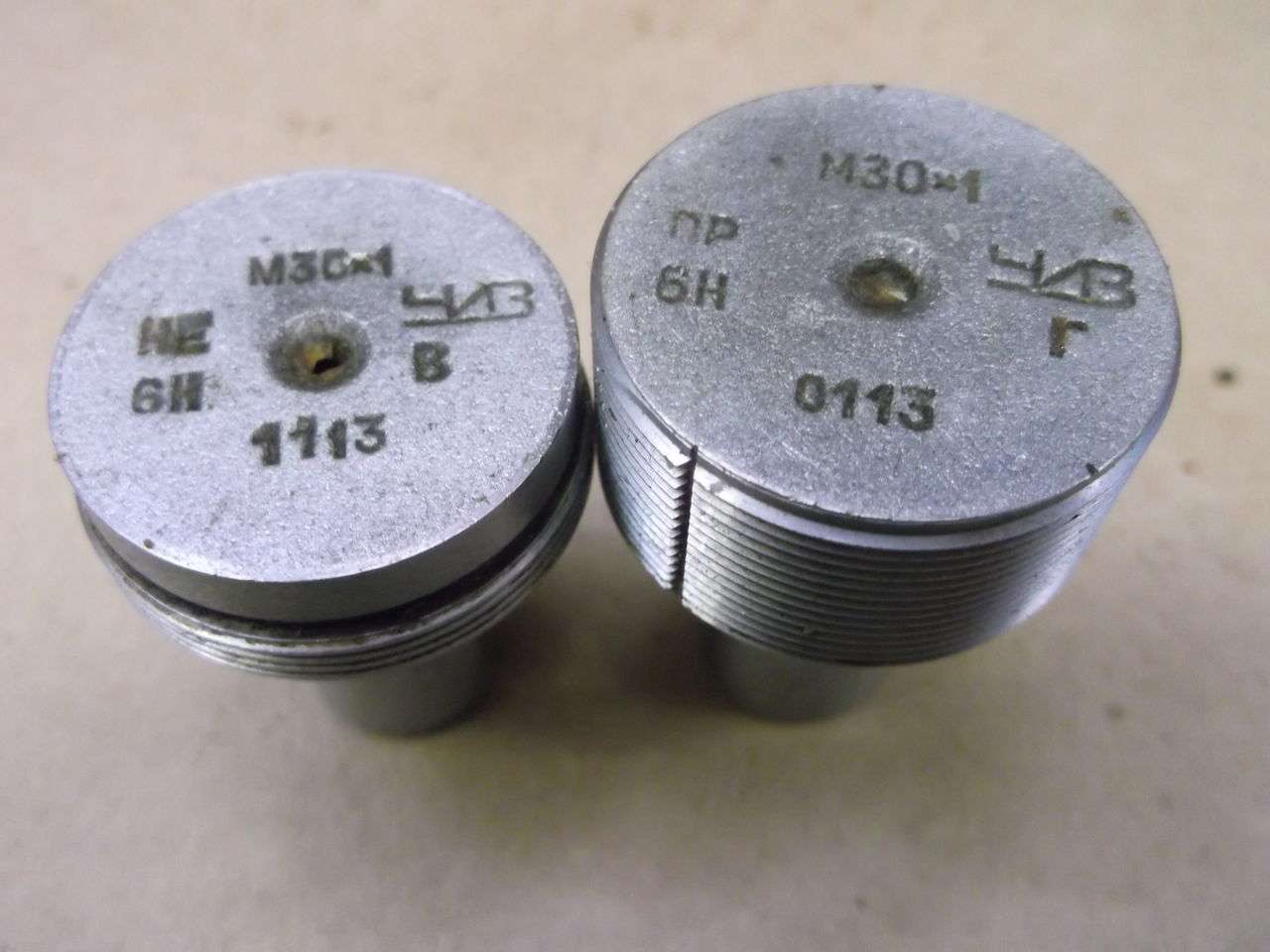

владимир 332 1350 Опубликовано 12 Октября 2017 Жалоба Опубликовано 12 Октября 2017 6 часов назад, novomaster сказал: На одном из колец выдавлена буква "Д", на другом - буква "Н". а вот еще 2 подобных ЧИЗовских , правда пробок "В" и "Г", и одна НЕ, другая ПР Цитата
novomaster 26 Опубликовано 12 Октября 2017 Автор Жалоба Опубликовано 12 Октября 2017 1 минуту назад, владимир 332 сказал: а вот еще 2 подобных ЧИЗовских , правда пробок "В" и "Г", и одна НЕ, другая ПР Интересно. И тоже никаких догадок по этому поводу? Цитата
владимир 332 1350 Опубликовано 12 Октября 2017 Жалоба Опубликовано 12 Октября 2017 (изменено) Какой-то тип или класс точности (квалитет)? СУдя по https://instrdom.ru/kalibry_probka_dlya_trubnoy_tsilindricheskoy_rezby_g_kontrolnyy/g_3_a_kpr_pr_chiz/ или http://www.tdchiz.ru/files/catalog.pdf стр 41 скорее всего второе - класс точности (квалитет) Надо в ГОСТах рыться, сейчас не в Теме. Изменено 12 Октября 2017 пользователем владимир 332 Цитата
Ника 1328 Опубликовано 12 Октября 2017 Жалоба Опубликовано 12 Октября 2017 Скорее это год выпуска так зашифрован. По крайней мере я про такое слышала об их штангелях. Цитата

владимир 332 1350 Опубликовано 13 Октября 2017 Жалоба Опубликовано 13 Октября 2017 (изменено) 22 часа назад, Ника сказал: Скорее это год выпуска так зашифрован. Пожалуй, Да. http://www.tdkalibr.ru/online_in/289211.html http://bashenergocom.ru/-kalibry/2344-kalibry-probki-rezbovye-k-rc.html вообще, почти весь алфавит. А кл.А и кл.В по изготовлению только для трубной резьбы. За расшифровкой года к изготовителю - ЧИЗу. Но по качеству изготовления ООО НПП «ЧИЗ» г. Челябинск сейчас мягко говоря не хвалят. Цитата НПП ЧИЗ ничего не производит, а продает только китайский инструмент под своим лейблом Изменено 13 Октября 2017 пользователем владимир 332 Цитата
