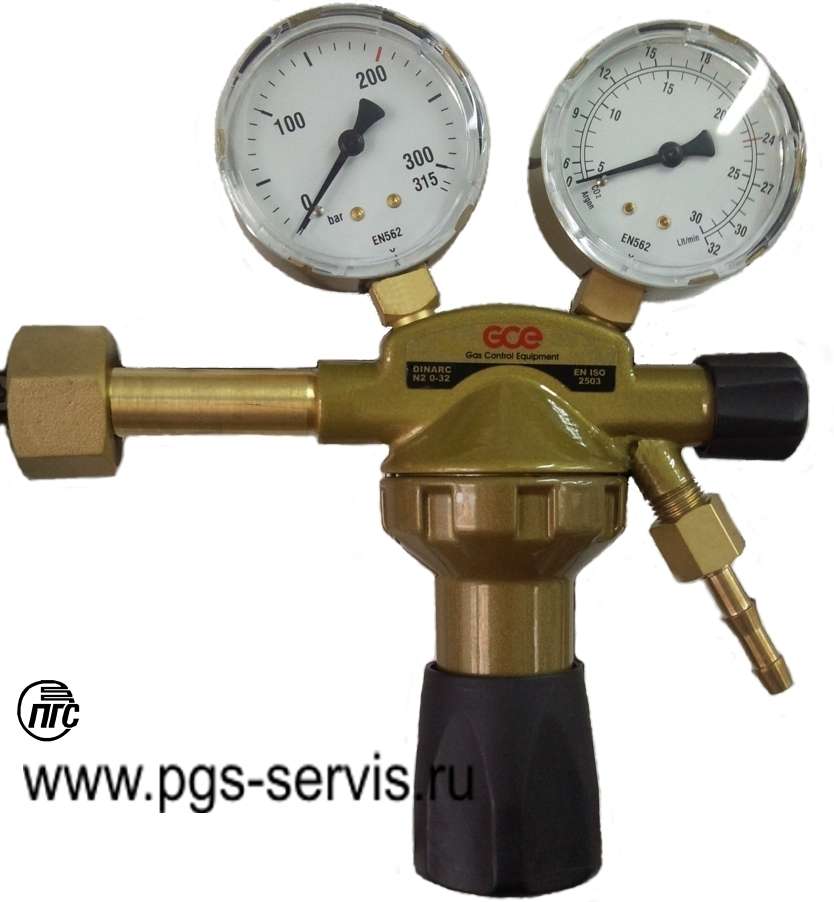

Polaroid 1 Опубликовано 15 Декабря 2017 Жалоба Опубликовано 15 Декабря 2017 Здравствуйте. На нашем предприятии есть газовые редукторы в состав которых входит манометр и ротаметр по аргону. Необходима ли поверка или калибровка этих СИ. В Ростет-Москва сказали, что по аргону ротаметр не поверяют только по воде, может подскажите где сделают по аргону поверку или калибровку.Если ни калибровка ни поверка редукторов не нужна, то на какой нормативный документ можно ссылаться? Заранее спасибо.
Elena1982 1 Опубликовано 18 Декабря 2017 Жалоба Опубликовано 18 Декабря 2017 по аргону никто не сделает. Обычно делают градуировочную таблицу и наклеивают на ротаметр
HeetrY 18 Опубликовано 18 Декабря 2017 Жалоба Опубликовано 18 Декабря 2017 (изменено) В 15.12.2017 в 16:48, Polaroid сказал: На предприятии есть газовые редукторы в состав которых входит манометр и ротаметр по аргону. Необходима ли поверка или калибровка этих СИ. Для каких целей используются редуктора? Ежели они не подпадають под "Правила по охране труда при выполнении электросварочных и газосварочных работ" Приказ Минтруда и с.з. РФ от 23 декабря 2014 года N 1101н, то тогда и поверять не обязательно. Для каких целей будете Калибровать? Для использовании сих значений в расчетах с определённой нормируемой точностью? Если же НЕТ, то Вам и Индикаторов будет достаточно! В 15.12.2017 в 16:48, Polaroid сказал: В Ростет-Москва сказали, что по аргону ротаметр не поверяют только по воде, может подскажите где сделают по аргону поверку или калибровку. В РосТест-Мск пообщайтесь с Пружина Валентина Петровна Тел: (495) 668-2967,Факс: (495) 668-2874 E-mail: ValentinaPP@rostest.ru Нам они ГУЗы делали. В Тест-СПб с Устьянцева Ольга Николаевна (812) 244-60-30, (812) 244-60-29, (812) 244-62-13. В 15.12.2017 в 16:48, Polaroid сказал: Если ни калибровка ни поверка редукторов не нужна, то на какой нормативный документ можно ссылаться? Заранее спасибо. ИНДИКАТОР - Показатель, который обеспечивает прогноз или оценку заданных атрибутов, полученных из модели, с учетом определенных информационных потребностей (ИСО/МЭК 15939). "ГОСТ Р ИСО/МЭК 25040-2014 Информационные технологии. Системная и программная инженерия. Требования и оценка качества систем и программного обеспечения (SQuaRE). Процесс оценки" от 11.06.2014 г. ИНДИКАТОР - Устройство, подтверждающее правильность расхода или давления и которое подвергается периодической проверке в соответствии с условиями эксплуатации. "ГОСТ IEC 60079-2-2013 Взрывоопасные среды. Часть 2. Оборудование с видом взрывозащиты "оболочки под избыточным давлением "р"" от 22.11.2013 г. или "ГОСТ Р МЭК 60050-426-2011 Международный электротехнический словарь. Часть 426. Оборудование для взрывоопасных сред" от 08.12.2011 г. ИНДИКАТОР - Устройство, обеспечивающее визуальную или другую индикацию наличия определенного состояния."ГОСТ 33707-2016 (ISO/IEC 2382:2015) Информационные технологии. Словарь" от 22.09.2016 г. ИНДИКАТОР - Техническое средство или вещество, предназначенное для установления наличия какой-либо физической величины или превышения уровня ее порогового значения. Пример - Индикатором наличия (или отсутствия) измерительного сигнала может служить осциллограф. Индикатор близости к нулю сигнала называют нулевым или нуль-индикатором. При химических реакциях в качестве индикатора применяют лакмусовую бумагу и какие-либо вещества. В области измерений ионизирующих излучений индикатор часто дает световой и (или) звуковой сигнал о превышении уровнем радиации его порогового значения.РМГ от 17.05.2000 г. N 29-99 "РМГ 29-99 ГСИ. Метрология. Основные термины и определения (с Изменениями N 1, 2)" 12 часов назад, Elena1982 сказал: Обычно делают градуировочную таблицу и наклеивают на ротаметр В любом случае она нужна! Изменено 18 Декабря 2017 пользователем HeetrY
Elena1982 1 Опубликовано 20 Декабря 2017 Жалоба Опубликовано 20 Декабря 2017 В 18.12.2017 в 17:37, HeetrY сказал: В любом случае она нужна! Конечно
Shmidt64 91 Опубликовано 20 Декабря 2017 Жалоба Опубликовано 20 Декабря 2017 зачем градуировочную таблицу-то на манометр (ротаметр) лепить
Специалисты Фёдоров_Ф 300 Опубликовано 20 Декабря 2017 Специалисты Жалоба Опубликовано 20 Декабря 2017 5 часов назад, Shmidt64 сказал: зачем градуировочную таблицу-то на манометр (ротаметр) лепить Ротаметры типа РМ имеют условную градуировку от 0 до 100. Калибровочная (градуировочная) таблица позволяет определять измеряемый расход газа в "привычных" единицах - м3/ч, л/мин и т.д.
Shmidt64 91 Опубликовано 20 Декабря 2017 Жалоба Опубликовано 20 Декабря 2017 у нас такие, каждому свое. Да хоть пусть и с условной шкалой, можно же рядом иметь эту таблицу, как ее на манометр то поместить, мельчить мельче мелкого
