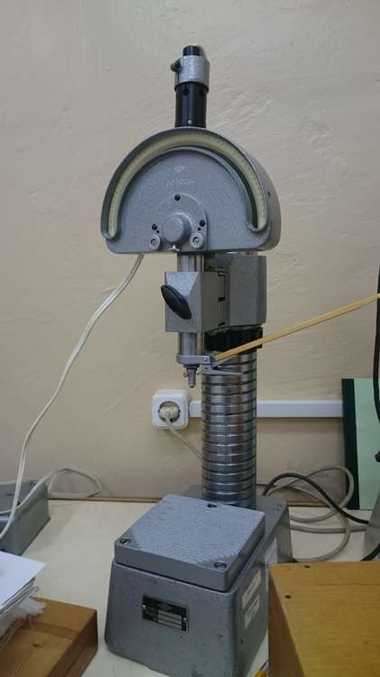

G!gaNt 2 Опубликовано 7 Января 2018 Жалоба Опубликовано 7 Января 2018 Здравствуйте люди, поздравляю с наступившим Новым Годом и Рождеством! Возник ряд вопросов: можно ли использовать стойку С-I для оптикатора 02П? Можно ли установить столик со сферической вставкой для поверки КМД на эту стойку С-I? Если да, то нужно делать специальные прихваты для закрепления данного столика или можно просверлить отверстия в столике стойки (возможно нарушится плоскостность столика) и закрепить другой столик болтами? Как отрегулировать перпендикулярность столика относительно измерительного стержня оптикатора? Заранее благодарю! Цитата
владимир 332 1335 Опубликовано 7 Января 2018 Жалоба Опубликовано 7 Января 2018 (изменено) 5 часов назад, G!gaNt сказал: можно ли использовать стойку С-I для оптикатора 02П? Можно. ГОСТ 10197 https://metrologu.ru/applications/core/interface/file/attachment.php?id=12442 Цитата 1.1 .... С-I - стойки для измерительных головок с ценой деления 0,00005 - 0,0005 мм Там же Цитата 2.20 По заказу потребителя ... с С-I... б) круглый ребристый стол ...со сферической вставкой, выступающей на 0,002-0,003 мм над его рабочей поверхностью. 5 часов назад, G!gaNt сказал: Можно ли установить столик со сферической вставкой для поверки КМД на эту стойку С-I? Если да, то нужно делать специальные прихваты для закрепления данного столика или можно просверлить отверстия в столике стойки (возможно нарушится плоскостность столика) и закрепить другой столик болтами? Как отрегулировать перпендикулярность столика относительно измерительного стержня оптикатора? Можно согласно эксплуатационной документации на стойку С-I или столик со сферической вставкой. Если столик "самодельный", "мудрите" сами. ИМХО лучше в качестве стойки C-I использовать стойку оптиметра ИКВ, например ИКВ-3 https://metrologu.ru/applications/core/interface/file/attachment.php?id=18064 - стр.16-20 , рис.4,5 и т.д. Посадочный диаметр трубки оптиметра и оптикатора 02П одинаковый -28 мм. Просто заменяете трубку оптиметра на свой оптикатор. "Регулировки и перемещения" на оптиметрах удобнее Изменено 7 Января 2018 пользователем владимир 332 Цитата
G!gaNt 2 Опубликовано 7 Января 2018 Автор Жалоба Опубликовано 7 Января 2018 (изменено) Просто стойка чем удобна что у неё есть маховик точной установки, правда он расположен неудобно (сзади), а у оптиметра - встроенный эксцентрик для точной установки измерительного устройства. Юстировщик посоветовал использовать данную стойку, сказал лучше изготовить прихваты для закрепления столика со сферической вставкой, будет проще выставлять оптикатор на нуль. Изменено 7 Января 2018 пользователем G!gaNt Цитата

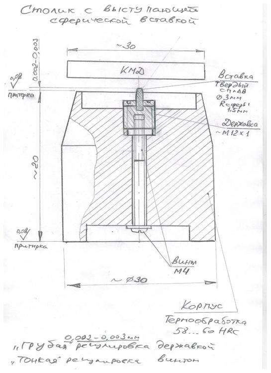

владимир 332 1335 Опубликовано 7 Января 2018 Жалоба Опубликовано 7 Января 2018 (изменено) На прежнем месте работы применяли столик со сферической вставкой ("самодельный") для калибровки КМД на оптиметре вертикальном ИКВ. Столик диаметром около 30 мм ставился на столик оптиметра, Крепился и центрировался к столику оптиметра при помощи приспособления (оправы) с 4-мя винтами примерно как - поз.50,57 рис.4 ИКВ-3 ТО и ИЭ. Правда, оправа у нас была от длиномера ИЗВ. "Самодельный" столик представлял собой "точеную" и "закаленую" деталь. Внизу цилиндр Ф30 мм, сверху усеченный конус, высота около 20 мм. На основании выемка и "притертый" поясок (5мм), вверху тоже выемка с пояском 1 мм. По оси отверстие и регулируемая сферическая вставка из "победита" Ф3 мм (ВК). "Выступ" 2-3 мкм контролировали по "специальной" концевой мере МИ 1958-89 Оптиметры. Методика поверки. https://metrologu.ru/applications/core/interface/file/attachment.php?id=16657 Цитата 4.13.Концевая мера длины для поверки измерительных столов (см. приложение 2) Изменено 7 Января 2018 пользователем владимир 332 Цитата

G!gaNt 2 Опубликовано 8 Января 2018 Автор Жалоба Опубликовано 8 Января 2018 Владимир, а примерно эскиз "самодельного" столика со сферической вставкой можете скинуть? Цитата

владимир 332 1335 Опубликовано 8 Января 2018 Жалоба Опубликовано 8 Января 2018 (изменено) 4 часа назад, G!gaNt сказал: примерно эскиз "самодельного" столика со сферической вставкой можете скинуть? Извините, недостаток времени, да и сканера под боком нет. Посмотрите в "старых" Инструкциях по поверке концевых мер или книгах. К примеру, было фото подобного столика в одной из этих книг: Поверка плоскопараллельных концевых мер длины. Сборник инструкций. - М., Изд. комитета стандартов, мер и измерительных приборов, 1966 Контроль средств измерения размеров в машиностроении. Сборник материалов и инструкций.- М., Комитет по делам мер и измерительных приборов , 1948 Были на прежнем месте работы... Изменено 8 Января 2018 пользователем владимир 332 Цитата
владимир 332 1335 Опубликовано 9 Января 2018 Жалоба Опубликовано 9 Января 2018 14 часов назад, G!gaNt сказал: примерно эскиз "самодельного" столика со сферической вставкой можете скинуть? По памяти, примерно так Цитата

sergeant64 1 Опубликовано 6 Февраля 2019 Жалоба Опубликовано 6 Февраля 2019 В 09.01.2018 в 11:47, владимир 332 сказал: По памяти, примерно так Этот столик называется "агатовая чашка", раньше изготовлялся на ЛОМО. Сейчас практически не найти в "фирменном" исполнении. К счастью у меня есть))) ЛОМОвская.))) Предназначался для замера ПКМД и геометрически похожих деталей на вертикальных оптиметрах. Устанавливался в регулируемой оправке и "притирался" к основному столу. Почему агатовая? Потому что у "фирменных", центральная вставка из искусственного агата или рубина делалась. В вашем столе - твёрдый сплав ТК или ВК. В эскизе вы забыли упомянуть, что непараллельность плоскости "верхнего", измерительного пояска, по отношению к плоскости "нижнего" пояска, который притирается к основному столу прибора, не более 0,2 мкм. Так же неверно указан радиус сферы центральной вставки. В зависимости от задач она изготовлялась 5 мм, 14 мм и 20 мм. А так, в целом, да... Похож столик. Но он не совсем удобен для замера ПКМД свыше 50 мм. (это из практики и логики) Более универсальны дополнительные столы типа ИП-5 (того же, прославленного ЛОМО) с центральным выступающим ребром. Но их сейчас так же очень сложно у кого-то найти. Будут вопросы - в личку. Не часто тут бываю. По-большей части тут теоретики, но хотелось бы побольше прАктиков. С уважением, юстировщик. Цитата
владимир 332 1335 Опубликовано 6 Февраля 2019 Жалоба Опубликовано 6 Февраля 2019 (изменено) Рад приветствовать работника столь редкой сейчас профессии. По Факту 1 час назад, sergeant64 сказал: Этот столик называется "агатовая чашка", раньше изготовлялся на ЛОМО. Сейчас практически не найти в "фирменном" исполнении. К счастью у меня есть))) ЛОМОвская.))) Не знал. ЛОМО "звучит". У нас, на прежнем месте работы "самоделка", сделанная в 80-х годах местными "левшами". Не то что "нонешние" - элементарное приспособление не могут изготовить. Мой Эскиз по памяти. 1 час назад, sergeant64 сказал: Предназначался для замера ПКМД и геометрически похожих деталей на вертикальных оптиметрах. Устанавливался в регулируемой оправке и "притирался" к основному столу. Да,ИКВ, поверка (калибровка) КМД эталонная - рабочая и отклонение или размер по КМД и отклонение детали по оптиметру. 1 час назад, sergeant64 сказал: Почему агатовая? Потому что у "фирменных", центральная вставка из искусственного агата или рубина делалась. А у нас Да, "победит", скорее ВК 1 час назад, sergeant64 сказал: В эскизе вы забыли упомянуть, что непараллельность плоскости "верхнего", измерительного пояска, по отношению к плоскости "нижнего" пояска, который притирается к основному столу прибора, не более 0,2 мкм. Соглашусь, но как-то не обращал внимание. 1 час назад, sergeant64 сказал: Так же неверно указан радиус сферы центральной вставки. В зависимости от задач она изготовлялась 5 мм, 14 мм и 20 мм. Согласен как у наконечников к длиномерам и оптиметрам. Но, памяти у нас диаметр "победитового" стержня 3 мм и сфера с радиусом 1,5 мм. Главное, чтобы точечный контакт был с КМД. 1 час назад, sergeant64 сказал: А так, в целом, да... Похож столик. Но он не совсем удобен для замера ПКМД свыше 50 мм. (это из практики и логики) Так и по старым инструкциям: до 20 мм на ИКВ, а более 20-ти уже на горизонтальном ИКГ 1 час назад, sergeant64 сказал: Более универсальны дополнительные столы типа ИП-5 (того же, прославленного ЛОМО) с центральным выступающим ребром. Но их сейчас так же очень сложно у кого-то найти. На картинке видал, представляю с выступающим средним ребром. Заказывали еще с советских времен, но так и не дождались... 1 час назад, sergeant64 сказал: Будут вопросы - в личку. У меня, наверное, уже Не будет. Пенсионер. Почти 5 лет уже не наЗаводе, а в Больнице метрологом. Да и Завода уже 2 года как Нет. Ностальгия. 1 час назад, sergeant64 сказал: По-большей части тут теоретики, но хотелось бы побольше прАктиков. 1 час назад, sergeant64 сказал: С уважением, юстировщик. Спасибо за "науку" И Вам не болеть. Изменено 6 Февраля 2019 пользователем владимир 332 Цитата
