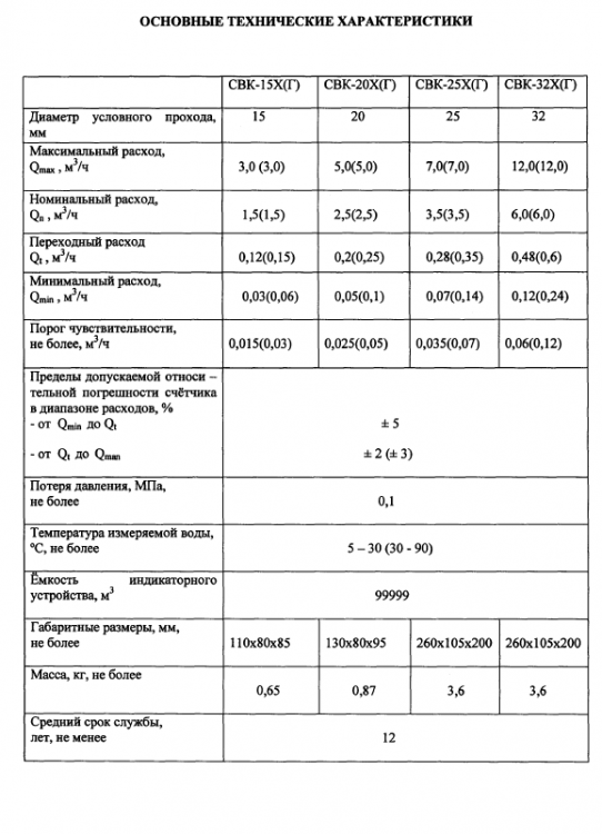

evGeniy 1 036 Опубликовано 25 Апреля 2019 Жалоба Поделиться Опубликовано 25 Апреля 2019 18 минут назад, PETON сказал: Это в свидетельстве № 43213 Да уж. А что сейчас у Вас с РА? Цитата Ссылка на комментарий Поделиться на других сайтах Прочее

evGeniy 1 036 Опубликовано 25 Апреля 2019 Жалоба Поделиться Опубликовано 25 Апреля 2019 6 минут назад, PETON сказал: Катаю жалобу, куда и кому слать не знаю...... Жалоба тут вроде, не пройдет. Надо писать в РА. Прикладывать св-во и ОТ где четко понятно, что есть счетчики горячей и холодной воды, у которых есть свой МПИ. Что касается паспорта СИ, то он может издаваться и до внесения в реестр, поэтому может противоречить ОТ. Всё то что в ОТ подтверждено испытаниями, а в паспорте может быть и тонкий маркетинговый ход. Цитата Ссылка на комментарий Поделиться на других сайтах Прочее

evGeniy 1 036 Опубликовано 25 Апреля 2019 Жалоба Поделиться Опубликовано 25 Апреля 2019 Сошлитесь на 102 ФЗ и приказ 1815, где записано, что поверка проводится по МП из ОТ, и значит, что ОТ основнее РЭ. Цитата Ссылка на комментарий Поделиться на других сайтах Прочее
